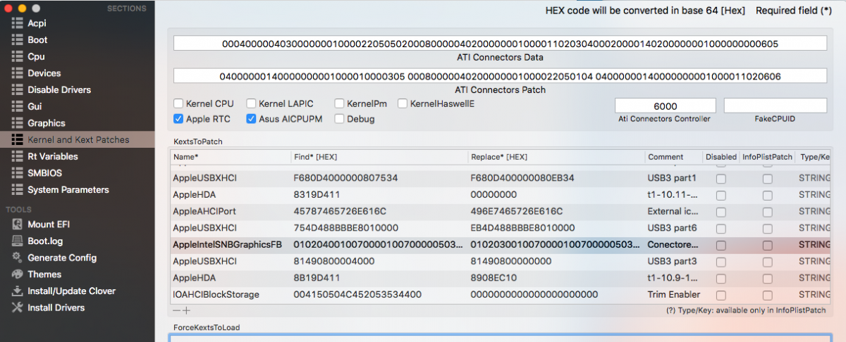

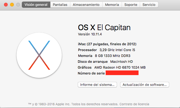

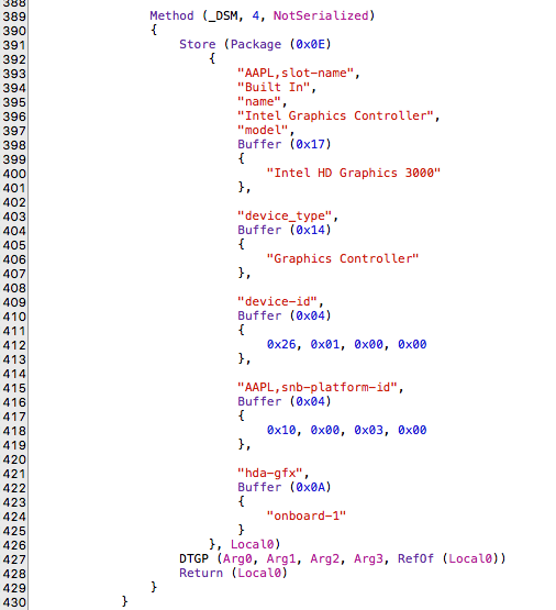

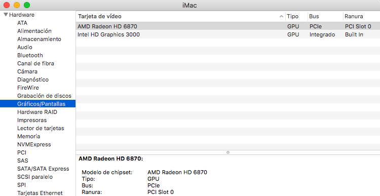

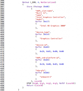

camillionario Posted March 31, 2016 Share Posted March 31, 2016 Para los que quieran instalar El Capitan sin el problema del despertar de la Radeon, en mi caso 6870 y Onboard Intel DH3000, dejo este pequeño tutorial: 1. modificar DSDT para que la Onboard sea reconocida http://osxarena.com/2015/03/guide-vga-hdmi-intel-hd3000-gpu/ 2. parchear con Clover Configurator los conectores de la Onboard 3. Parchear con Clover Configurator los conectores Radeon (esta opcion es la mejor, pues sobrevive a las actualizaciones o cambios de version OSX.) http://www.insanelymac.com/forum/topic/303972-sapphire-hd6870-clover-config/ 4. Preparar USB con DSDT y Config.plist editados. 5. Antes de la instalacion configurar Bios con Onboard como principal y Always Enabled. 6. Instalar. Para la Instalacion y posteriores arranques del sistema he comprado un convertidor de HDMI a VGA, asi evitar el arranque ciego. Con esta configuracion no he tenido problemas en el proceso de instalacion y Post. Suerte. 3 Link to comment https://www.insanelymac.com/forum/topic/311654-instalacion-de-el-capitan-con-radeon-serie-6-funcionando/ Share on other sites More sharing options...

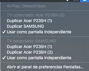

surfcaster Posted April 2, 2016 Share Posted April 2, 2016 eso si, me habías asustado, yo uso un cable divisor DVI mi monitor solo dispone de una entrada, el cable al monitor y así quedan dos entradas DVI una para la HD2000 y la otra para la HD6850, es una lata pero esto que hay Link to comment https://www.insanelymac.com/forum/topic/311654-instalacion-de-el-capitan-con-radeon-serie-6-funcionando/#findComment-2229656 Share on other sites More sharing options...
