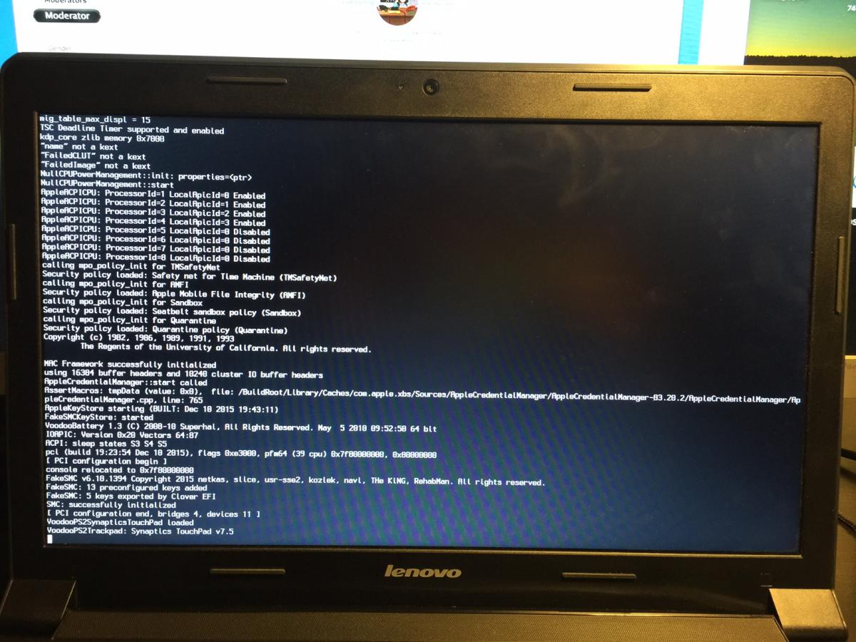

JahStories Posted March 23, 2016 Share Posted March 23, 2016 Ciao ragazzi e da ieri che provo a far avviare 10.11 su questo portatile, l'installazione è stata fatta su un altra macchina e poi clonata sul suo disco... le specifiche 4200m i5 hd 4600 per ora mi basta avviarlo, poi mi occuperò di far funzionare il resto... con l'ultima versione di clover e smbios MacBook Pro 11,1 mi si blocca su "pci configuration end" ho provato tutte le solite flag npci, pcirootuid, cpus=0 ed anche il NullCpu, ma non schioda :/ Ancora non ho fatto nessuna modifica al dsdt che è pieno di errori (201) XD lo allego se qualcuno vuole darmi una mano. DSDT.aml.zip Grazie! Link to comment https://www.insanelymac.com/forum/topic/311519-lenovo-b5400/ Share on other sites More sharing options...

JahStories Posted March 23, 2016 Author Share Posted March 23, 2016 grazie ragazzi per la risposta tempestiva! Mi si blocca sempre li Link to comment https://www.insanelymac.com/forum/topic/311519-lenovo-b5400/#findComment-2226088 Share on other sites More sharing options...
Jolly Posted March 23, 2016 Share Posted March 23, 2016 Ti si blocca a...? che ti dice il verbose? Link to comment https://www.insanelymac.com/forum/topic/311519-lenovo-b5400/#findComment-2226094 Share on other sites More sharing options...
JahStories Posted March 23, 2016 Author Share Posted March 23, 2016 su pci configuration end Link to comment https://www.insanelymac.com/forum/topic/311519-lenovo-b5400/#findComment-2226097 Share on other sites More sharing options...
Jolly Posted March 23, 2016 Share Posted March 23, 2016 prova ad abilitare npci=3000 o 2000 Link to comment https://www.insanelymac.com/forum/topic/311519-lenovo-b5400/#findComment-2226103 Share on other sites More sharing options...
JahStories Posted March 23, 2016 Author Share Posted March 23, 2016 le ho provate tutte ieri, cmq ho riprovato entrambe, stesso blocco :/ Link to comment https://www.insanelymac.com/forum/topic/311519-lenovo-b5400/#findComment-2226104 Share on other sites More sharing options...
Jolly Posted March 23, 2016 Share Posted March 23, 2016 Qualche parametro nel Bios? Link to comment https://www.insanelymac.com/forum/topic/311519-lenovo-b5400/#findComment-2226107 Share on other sites More sharing options...
JahStories Posted March 23, 2016 Author Share Posted March 23, 2016 le uniche cose disponibili utili sono già impostate, non ha molte impostazioni... sono a corto di idee :/ Link to comment https://www.insanelymac.com/forum/topic/311519-lenovo-b5400/#findComment-2226109 Share on other sites More sharing options...
Jolly Posted March 23, 2016 Share Posted March 23, 2016 Kext, driver in driver64UEFI? Provato anche altre porte USB? Link to comment https://www.insanelymac.com/forum/topic/311519-lenovo-b5400/#findComment-2226121 Share on other sites More sharing options...
JahStories Posted March 23, 2016 Author Share Posted March 23, 2016 provato anche in altre porte, in drivers64uefi: hfsplus fsinject aptiofix2 osxfatbinary. Link to comment https://www.insanelymac.com/forum/topic/311519-lenovo-b5400/#findComment-2226125 Share on other sites More sharing options...
Jolly Posted March 23, 2016 Share Posted March 23, 2016 Riguardo il Bios:Disabilitare Quick Boot.Set "UEFI First"Disabilitare Anti-theft.Abilitare VT-x (Virtualization Technology) Disabilitare VT-dAbilitare DEP (Execution Prevention) [OS X requires DEP]Disabilitare Intel Rapid StartDisabilitare Wake on LAN(Forse) Disabilitare Ethernet Option ROMNel verbose ti appare un APIC error? se si flaggare Kernel LAPIC Link to comment https://www.insanelymac.com/forum/topic/311519-lenovo-b5400/#findComment-2226130 Share on other sites More sharing options...

JahStories Posted March 23, 2016 Author Share Posted March 23, 2016 Grazie Artur! il kext carica, ma il sistema continua a bloccarsi su pci configuration end :/ Link to comment https://www.insanelymac.com/forum/topic/311519-lenovo-b5400/#findComment-2226170 Share on other sites More sharing options...

JahStories Posted March 23, 2016 Author Share Posted March 23, 2016 ho provato con enoch e anche se si blocca sempre li ho tra le righe ho notato: found no processor in acpi... non sembra promettente XD Link to comment https://www.insanelymac.com/forum/topic/311519-lenovo-b5400/#findComment-2226377 Share on other sites More sharing options...
