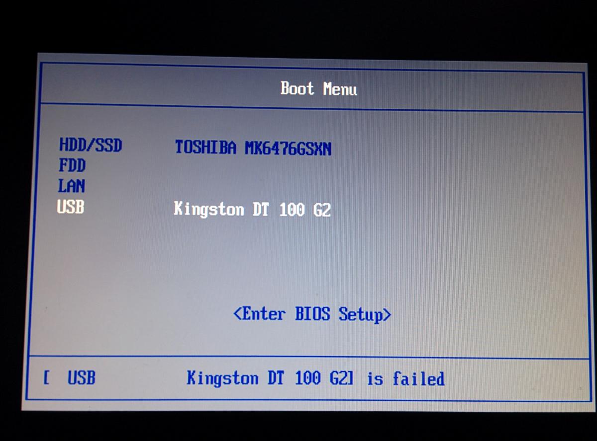

CreacionesJA Posted March 9, 2016 Share Posted March 9, 2016 Hola, quiero instalar El Capitan en una Toshiba Satellite A660. He creado un USB de instalación con [url="http://www.insanelymac.com/forum/topic/279450-why-insanelymac-does-not-support-tonymacx86/"]#####[/url] pero no bootea, se queda la pantalla en negro y me sale al "BOOT MENU" mostrando "Failed to boot". He probado a crear el USB de instalación mediante terminal y instalando Clover y nada, no hay forma de bootear. He probado todas las opciones en el instalador de Clover como "Install boot0af in MBR" y "Install boot0ss in MBR" y nada, no hay forma de hacer bootear el USB. Mi Toshiba Satellite A660 tiene: - Intel Core i5 460M (Primera Generacion) - 8GB RAM - HDD 640GB - NVIDIA GT330M 1GB - Wlan Broandcom BCM4313 - Ethernet Realtek RTL8139 Aclaro que no tiene pantalla (se quedo en negro ) y esta conectado a un Monitor externo mediante VGA. Link to comment https://www.insanelymac.com/forum/topic/311313-clover-no-bootea-instalacion-vmware-en-toshiba-satellite-a660/ Share on other sites More sharing options...

CreacionesJA Posted March 9, 2016 Author Share Posted March 9, 2016 He probado a crear un USB de instalación con Pandora's Box 3.0 y he puesto Clover como bootloader en Legacy Mode y nada, no bootea volviendo al "Boot Menu": Link to comment https://www.insanelymac.com/forum/topic/311313-clover-no-bootea-instalacion-vmware-en-toshiba-satellite-a660/#findComment-2222286 Share on other sites More sharing options...

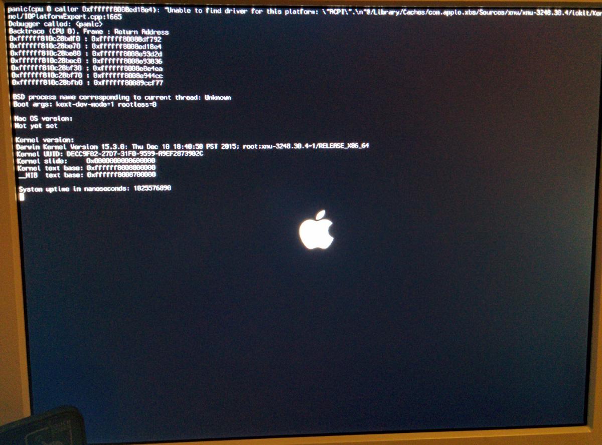

CreacionesJA Posted March 10, 2016 Author Share Posted March 10, 2016 Subo un reporte DarwinDumper hecho desde la maquina virtual donde tengo instalado Mac OSX con el pen conectado. Añado mas información del Toshiba A660: la BIOS es una Phoenix SecureCore Tiano y la versión que tiene es la última que liberó Toshiba para este modelo que es la 2.3. EDIT: He logrado bootear por fin Clover con BootDiskUtility.exe pero ahora me arroja un Kernel Panic (cpu 0...): Unable to find driver for this platform: "ACPI". DarwinDumper_2.9.9.2_VMware,_Inc._X64_Cap_jorge.zip Link to comment https://www.insanelymac.com/forum/topic/311313-clover-no-bootea-instalacion-vmware-en-toshiba-satellite-a660/#findComment-2222616 Share on other sites More sharing options...
Maniac10 Posted March 11, 2016 Share Posted March 11, 2016 Es una instalación de VMWare, acláralo la próxima vez por favor... Supongo que en este caso lo mas probable es que OSX no haya permitido que se escriba en los sectores de arranque del disco USB como medida de seguridad. Esto explicaría el hecho que has podido hacerlo desde Windows y no OSX. Por el KP intenta desactivar algunos fixes DSDT de Clover como Fix_LAN / Fix_USB / Fix_Display. Igual no descartemos la posibilidad que pueda ser provocado por VMWare, la verdad que desconozco que ajustes necesitas en Clover/OSX para su funcionamiento. Link to comment https://www.insanelymac.com/forum/topic/311313-clover-no-bootea-instalacion-vmware-en-toshiba-satellite-a660/#findComment-2222639 Share on other sites More sharing options...

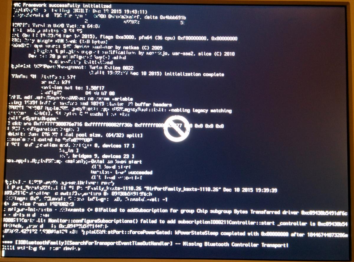

CreacionesJA Posted March 11, 2016 Author Share Posted March 11, 2016 Ahora mismo tengo 2 unidades USB, una para bootear Clover hecha desde windows y la otra la instalación de El Capitan grabada de nuevo ahora desde un MacBook con Mountain Lion. Debo aclarar que he instalado clover desde el macbook en esta ultima unidad pero no bootea tampoco, de ahi que use la unidad que sólo contiene clover creada desde windows para arrancar la otra unidad. Quitando solo FIX_Display he logrado que avance un poco mas pero ahora me sale una señal de prohibido: No se entiende bien lo que dice pero pone algo de Still Wainting root device. He probado a poner la unidad USB en todos los puertos y nada. Link to comment https://www.insanelymac.com/forum/topic/311313-clover-no-bootea-instalacion-vmware-en-toshiba-satellite-a660/#findComment-2222875 Share on other sites More sharing options...

CreacionesJA Posted March 13, 2016 Author Share Posted March 13, 2016 Nadie sabe como solucionar el problema de Still wainting root device? He probado con todos los argumentos posibles de clover y nada como cpus=1, PCIRootUID=1, GraphicsEnabler=No y quitando y poniento Fix USB y Fix LAN y muchos argumentos mas y nada, estoy por quemar el Toshiba porque me tiene ya... no hay manera. Yo logre meter Mavericks en un PC muchisimo mas malo, un Core 2 Duo E4500 de 2,2GHz y este que es del 2010 no hay manera. EDITO: Acabo de probar en un Intel Xeon 3085 3,0 GHz LGA775 (Similar a un C2Duo E8400), 2GB DDR2 667Mhz,120GB HDD, Nvidia 9500GT 1GB y ocurre exactamente el mismo error. Adjunto el archivo de configuración de Clover: config.plist.zip. Link to comment https://www.insanelymac.com/forum/topic/311313-clover-no-bootea-instalacion-vmware-en-toshiba-satellite-a660/#findComment-2223605 Share on other sites More sharing options...
