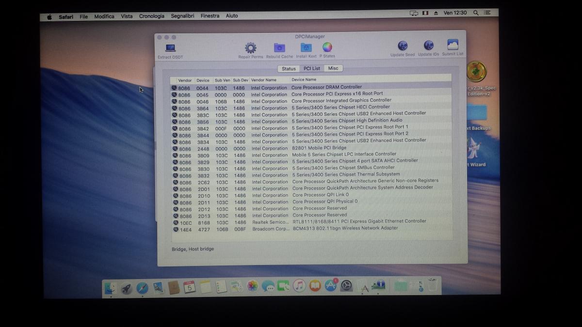

Maury10 Posted February 5, 2016 Author Share Posted February 5, 2016 Per prendere gli screenshot si può usare la App "Instantanea" che si trova in "Applicazioni/Utility", lanciarla andare su "Scatto" e scegliere l'opzione desiderata. Se no da tastiera c'è una shotcurt? Comunque ho rifatto la foto della lista in modo più visibile per il momento Link to comment Share on other sites More sharing options...

Maury10 Posted February 5, 2016 Author Share Posted February 5, 2016 Scarica skitch da app store. E' un ottimo programma per fare screen. Per salvare lo screen, usando skitch, devi fare file > esporta Command+shift +3 --->> scatto alla schermo ...........................+4---->> puoi fare una selezione (Command=tasto Windows) Certo che c'è. Tenendo premuti contemporaneamente CMD/Shift schiacciare 4 e potremo fare la selezione, se schiacciamo anche Spacebar possiamo selezionare la finestra tramite click del mouse Grazie a tutti ora devo trovate i kext di queste periferiche Link to comment Share on other sites More sharing options...
gengik84 Posted February 5, 2016 Share Posted February 5, 2016 Wifi non compatibile il kext della ethernet l' hai trovato? Link to comment Share on other sites More sharing options...
Maury10 Posted February 5, 2016 Author Share Posted February 5, 2016 Wifi non compatibile il kext della ethernet l' hai trovato? Sì infatti andavo tranquillo su internet..quindi con il wifi come posso fare? Link to comment Share on other sites More sharing options...
gengik84 Posted February 5, 2016 Share Posted February 5, 2016 Devi sostituirlo con uno compatibile. Altrimenti usarne uno usb Link to comment Share on other sites More sharing options...
Maury10 Posted February 5, 2016 Author Share Posted February 5, 2016 Devi sostituirlo con uno compatibile. Altrimenti usarne uno usb C'è un marchio particolare che è compatibile? Ho provato poi i VoodooHDA per l'audio ma mi han dato problemi di avvio Link to comment Share on other sites More sharing options...
gengik84 Posted February 5, 2016 Share Posted February 5, 2016 Broadcom in primis...usata da Apple altrimenti atheros AR9285/ 9287/5B93 Comunque nel caso chiedi consiglio di compatibilità prima di acquistare Per l'audio guarda qui: http://www.insanelymac.com/forum/files/file/496-applehda-patcher/ Elimina voodoo e relativo HDAdisabler prima di usare tale app Clicca sul ?, verrà identificato il codec che successivamente dovrai selezionare Link to comment Share on other sites More sharing options...
Maury10 Posted February 5, 2016 Author Share Posted February 5, 2016 Broadcom in primis...usata da Apple altrimenti atheros AR9285/ 9287/5B93 Comunque nel caso chiedi consiglio di compatibilità prima di acquistare Per l'audio guarda qui: http://www.insanelymac.com/forum/files/file/496-applehda-patcher/ Elimina voodoo e relativo HDAdisabler prima di usare tale app Clicca sul ?, verrà identificato il codec che successivamente dovrai selezionare Cioè la broadcom che ho integrata non è compatibile ma esterna si? Link to comment Share on other sites More sharing options...
gengik84 Posted February 5, 2016 Share Posted February 5, 2016 Cioè la broadcom che ho integrata non è compatibile ma esterna si? Quelle di cui parlavo prima non sono esterne... il modello che hai anche se broadcom non è compatibile... Per usb il discorso cambia... Link to comment Share on other sites More sharing options...

Maury10 Posted February 6, 2016 Author Share Posted February 6, 2016 DWA-131 Sembra che sia compatibile e testato su Capitan.... Guarda qui:http://www.insanelymac.com/forum/topic/287582-best-os-x-yosemite-wifi-usb-stick-d-link-dwa-131-really-cheap-price-only-10-bucks/ Almeno questa è stata facile grazie..funziona ora sto esaurendo dietro la patch audio, credo di sbagliare la procedura mi sa, non succede nulla. Ho scaricato la patch, e schiacciando il punto interrogativo mi dice che non rileva l'appleHDA. Ed effettivamente guardando in S/L/E non c'era e l'ho inserito tramite kext wizard, ho guardato il modello di scheda audio da windows e ho la IDT 92HD81B1X che ho selezionato manualmente nell'app e patchato l'APPLEHDA. Poi ho inserito l'aDUMMY tramite kext wizard(ho provato anche a togliere la a) e modificato il config dell'EFI/CLOVER ma niente come se non avessi fatto nulla Link to comment Share on other sites More sharing options...
