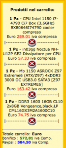

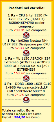

Ciro82 Posted January 17, 2016 Share Posted January 17, 2016 Se posso permettermi, spendi qualcosa in meno sulla CPU e prendi una scheda madre con M.2 ultra, e 16GB di RAM Link to comment https://www.insanelymac.com/forum/topic/310323-consiglio-motherboard-per-yosemite-e-i7/page/4/#findComment-2207621 Share on other sites More sharing options...
oneclick Posted January 17, 2016 Author Share Posted January 17, 2016 Se posso permettermi, spendi qualcosa in meno sulla CPU e prendi una scheda madre con M.2 ultra, e 16GB di RAMQuindi ad esempio la Extreme6177 euro circa Link to comment https://www.insanelymac.com/forum/topic/310323-consiglio-motherboard-per-yosemite-e-i7/page/4/#findComment-2207626 Share on other sites More sharing options...
Ciro82 Posted January 17, 2016 Share Posted January 17, 2016 Quindi ad esempio la Extreme6 177 euro circa Una scheda madre SERIA Poi su quello shop, ho visto che i prezzi sono ottimi, io andrei su: - 4790 liscio; - Noctua NH-U12P SE2 (al posto del Corsair H90); - 16 GB RAM - Z97 Extreme 6 Non credo che il prezzo cambi di molto a conti fatti 1 Link to comment https://www.insanelymac.com/forum/topic/310323-consiglio-motherboard-per-yosemite-e-i7/page/4/#findComment-2207627 Share on other sites More sharing options...
