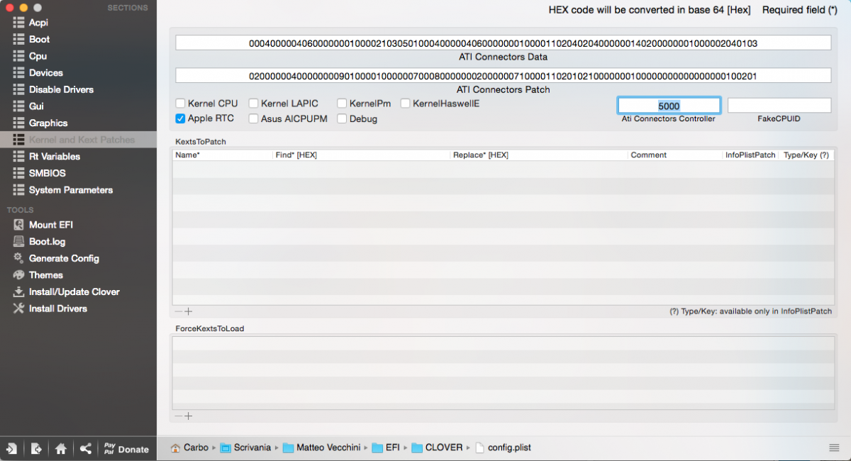

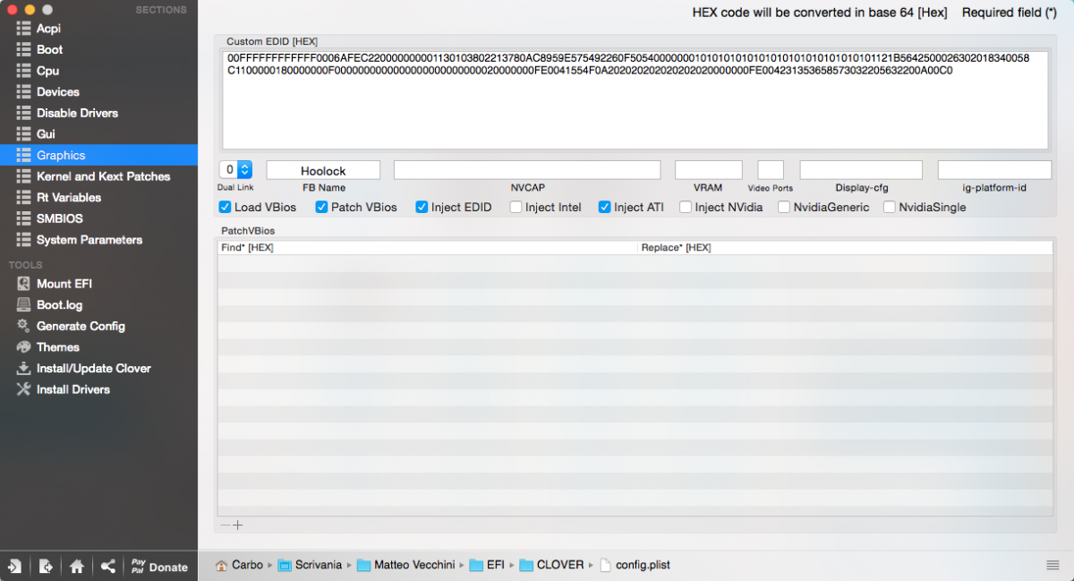

carbo178 Posted December 26, 2015 Share Posted December 26, 2015 Apri il config.plist con Clover Configurator, vai nella sezione Graphics e metti le spunte come da foto, aggiungi: 00FFFFFFFFFFFF0006AFEC220000000001130103802213780AC8959E575492260F505400000001010101010101010101010101010101121B5642500026302018340058C1100000180000000F0000000000000000000000000020000000FE0041554F0A202020202020202020000000FE004231353658573032205632200A00C0 Nella finesra del Custom ID Metti: Hoolock In FB Name Poi vai nella sezione Kernel and Kext patches ed aggiungi: 000400000406000000010000210305010004000004060000000100001102040204000000140200000001000002040103 Nel campo Ati connectors data 020000004000000009010000100000070008000000020000007100001102010210000000100000000000000000100201 Nel campo Ati connectors patch 5000 Nel campo Ati connectors controller Salva col nome config1.plist e mettilo in EFI/CLOVER, poi riavvia. Alla schermata di boot vai in options e nella voce "config=config" premi enter, aggiungi 1 e dai enter nuovamente (diventerà config=config1) Ritorna alla schermata principale di Clover ed avvia. A questo punto se tutto va bene arrivi al desktop con la grafica riconosciuta, quindi ti basterà eliminare il config.plist originale rinominando quello nuovo togliendo 1. Se non si avvia lasciando le impostazioni di default caricherà il config.plist originale permettendoti di arrivare al desktop con la grafica precedente Link to comment https://www.insanelymac.com/forum/topic/310056-settare-sony-vaio-vpceb3e1e-al-meglio/#findComment-2200683 Share on other sites More sharing options...

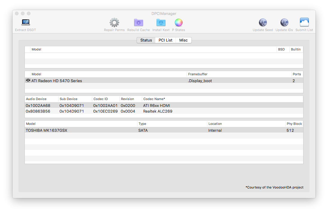

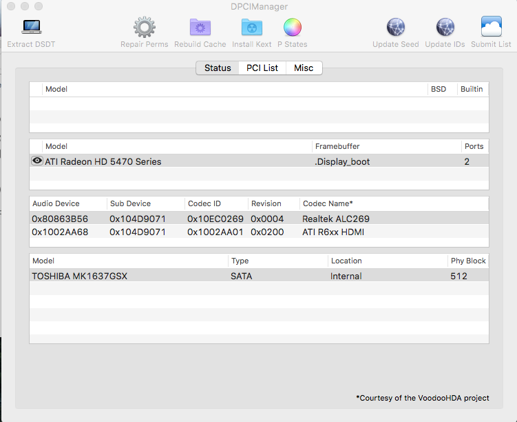

gengik84 Posted December 27, 2015 Share Posted December 27, 2015 ci deve essere qualcosa che non va non mi appare con DPCIManager_ML la caratteristica dell'audio e del video che dici se reinstallo e poi te lo posto almeno è pulito? come? Dalla prima foto si legge scheda video Ati HD5470 e audio ALC269 Se hai installato da poco, senza fare chissà cosa...la tua installazione è pulita...quindi Link to comment https://www.insanelymac.com/forum/topic/310056-settare-sony-vaio-vpceb3e1e-al-meglio/#findComment-2200760 Share on other sites More sharing options...

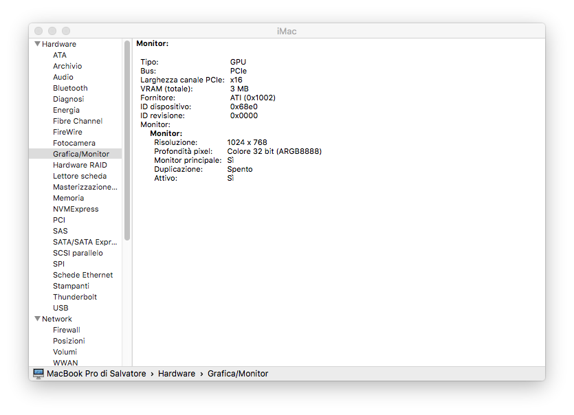

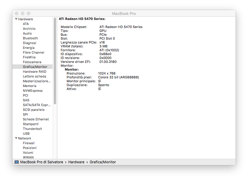

Perdu Posted December 27, 2015 Author Share Posted December 27, 2015 Ciao Gengik si non mi da niente il fatto è che ho fatto solo le prove consigliate però adesso ho fatto una prova partendo da boot con la usb e indovina un po' questo pc e scemo guarda gli allegati ti allego il config della Pen drive modificalo e poi lo riprovo Ciao anche a te Carbo, ho usato il metodo di Chris1111 per la pendrive e poi spengo, sembra spento ma si riavvia config.plist.zip Link to comment https://www.insanelymac.com/forum/topic/310056-settare-sony-vaio-vpceb3e1e-al-meglio/#findComment-2200766 Share on other sites More sharing options...
gengik84 Posted December 27, 2015 Share Posted December 27, 2015 Prova il config allegato Non rinominarlo , mettilo in EFI/clover. Riavvia, alla Gui di clover recati nelle opzioni, troverai config=config....modifica avendo come risultato config=config1 Poi avvia normalmente e vedi come va la grafica config1.plist.zip Link to comment https://www.insanelymac.com/forum/topic/310056-settare-sony-vaio-vpceb3e1e-al-meglio/#findComment-2200768 Share on other sites More sharing options...
carbo178 Posted December 27, 2015 Share Posted December 27, 2015 Non dovesse funzionare quello di gengik pprova questo con le stesse modalità. Per l'audio devi estrarre il dsdt con MacIasl , se hai clover installato nella ESP, dalla schermata di Clover premendo F4, lo trovi in EFI/CLOVER/ACPI/origin config2.plist.zip Link to comment https://www.insanelymac.com/forum/topic/310056-settare-sony-vaio-vpceb3e1e-al-meglio/#findComment-2200770 Share on other sites More sharing options...
gengik84 Posted December 27, 2015 Share Posted December 27, 2015 Per l'audio non ho capito se funziona oppure no... su preferenze audio/uscita visualizzi nulla? Link to comment https://www.insanelymac.com/forum/topic/310056-settare-sony-vaio-vpceb3e1e-al-meglio/#findComment-2200771 Share on other sites More sharing options...

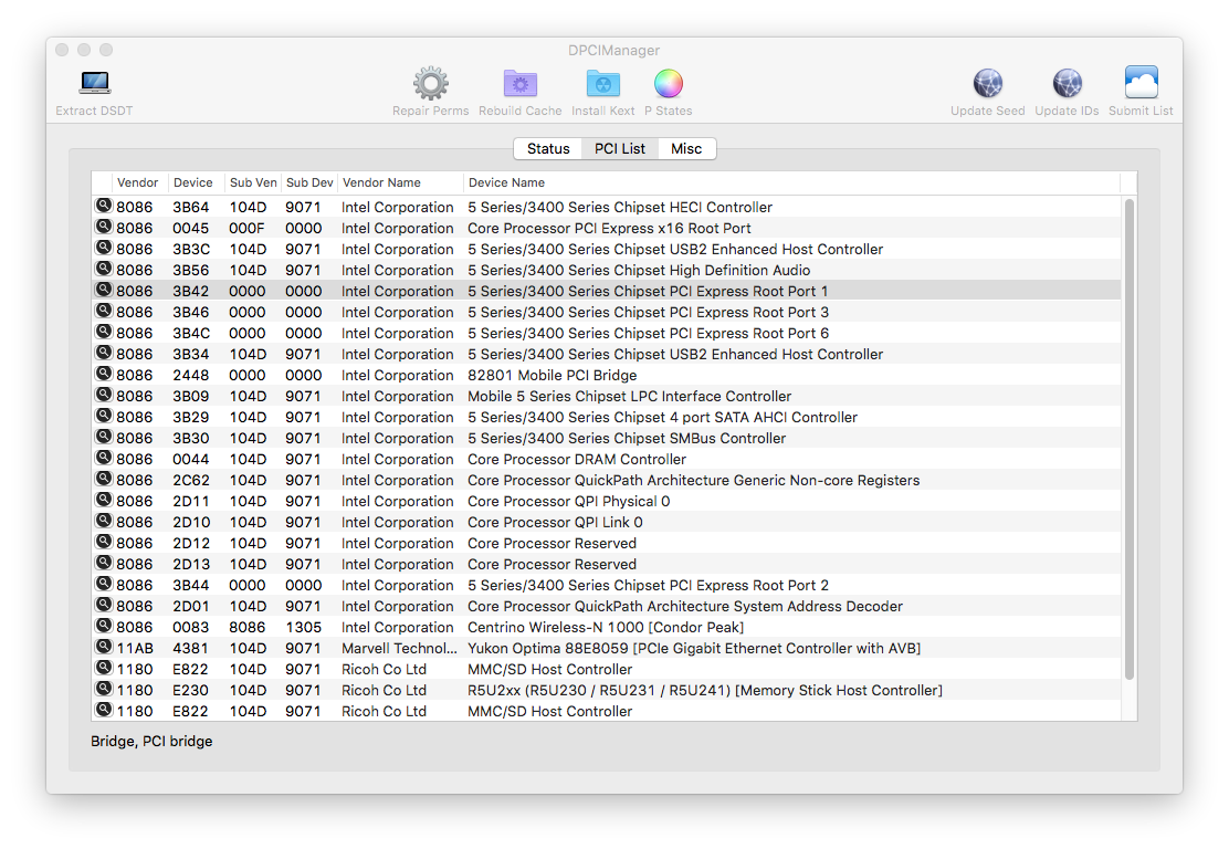

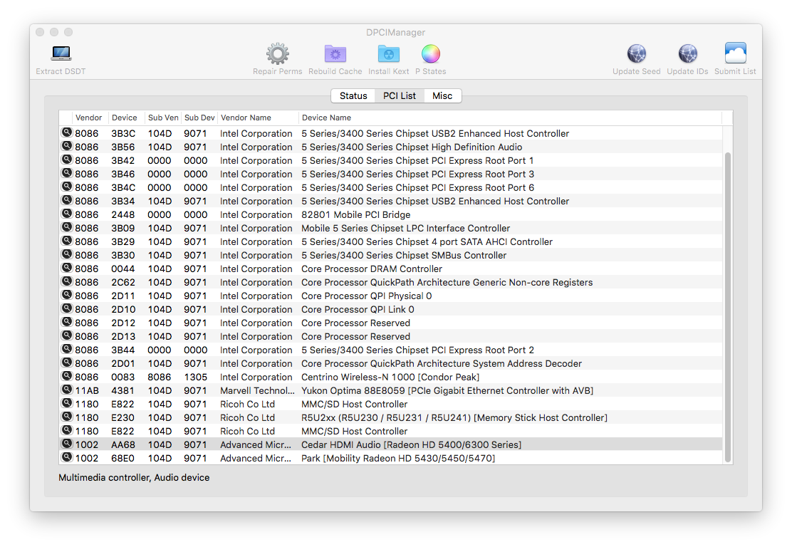

carbo178 Posted December 27, 2015 Share Posted December 27, 2015 Rete LAN e wifi posta una foto della PCI List di DPCI Manager 1 Link to comment https://www.insanelymac.com/forum/topic/310056-settare-sony-vaio-vpceb3e1e-al-meglio/#findComment-2200772 Share on other sites More sharing options...
gengik84 Posted December 27, 2015 Share Posted December 27, 2015 Rete LAN e wifi posta una foto della PCI List di DPCI Manager infatti lo avevo chiesto....ma non lo ha fatto.... 1 Link to comment https://www.insanelymac.com/forum/topic/310056-settare-sony-vaio-vpceb3e1e-al-meglio/#findComment-2200773 Share on other sites More sharing options...
Perdu Posted December 27, 2015 Author Share Posted December 27, 2015 parte ma alla fine schermo nero devo spegnere dal pulsante di accensione Link to comment https://www.insanelymac.com/forum/topic/310056-settare-sony-vaio-vpceb3e1e-al-meglio/#findComment-2200774 Share on other sites More sharing options...
gengik84 Posted December 27, 2015 Share Posted December 27, 2015 parte ma alla fine schermo nero devo spegnere dal pulsante di accensione Prova quello di @Carbo Link to comment https://www.insanelymac.com/forum/topic/310056-settare-sony-vaio-vpceb3e1e-al-meglio/#findComment-2200776 Share on other sites More sharing options...

gengik84 Posted December 27, 2015 Share Posted December 27, 2015 Wifi Intel...non compatibile.... Lo mettono in innumerevoli portatili.... mi ripeto: per l'audio hai fatto tutte le prove con le varie versioni del tuo codec? Link to comment https://www.insanelymac.com/forum/topic/310056-settare-sony-vaio-vpceb3e1e-al-meglio/#findComment-2200779 Share on other sites More sharing options...
