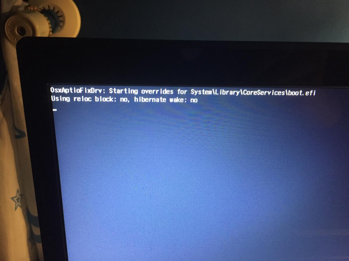

Emanuele-1998 Posted November 26, 2015 Share Posted November 26, 2015 mi fa entrare nell'installer ma si blocca sulla mela a metà e non succede più niente! Soluzioni? Link to comment https://www.insanelymac.com/forum/topic/309589-acer-v3-771g/ Share on other sites More sharing options...
gengik84 Posted November 26, 2015 Share Posted November 26, 2015 Avvia in verbose e posta la foto. Per il config devi zapparlo e poi postarlo. Se non sai come fare guarda qui http://www.insanelymac.com/forum/topic/306404-come-caricare-i-kext-e-le-immagini-sul-forum-insanelymac/ Link to comment https://www.insanelymac.com/forum/topic/309589-acer-v3-771g/#findComment-2191974 Share on other sites More sharing options...

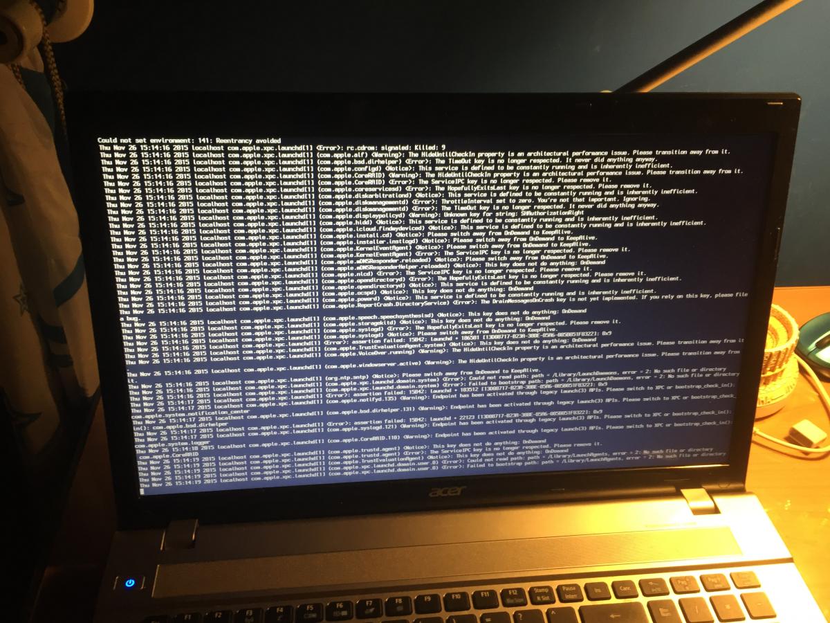

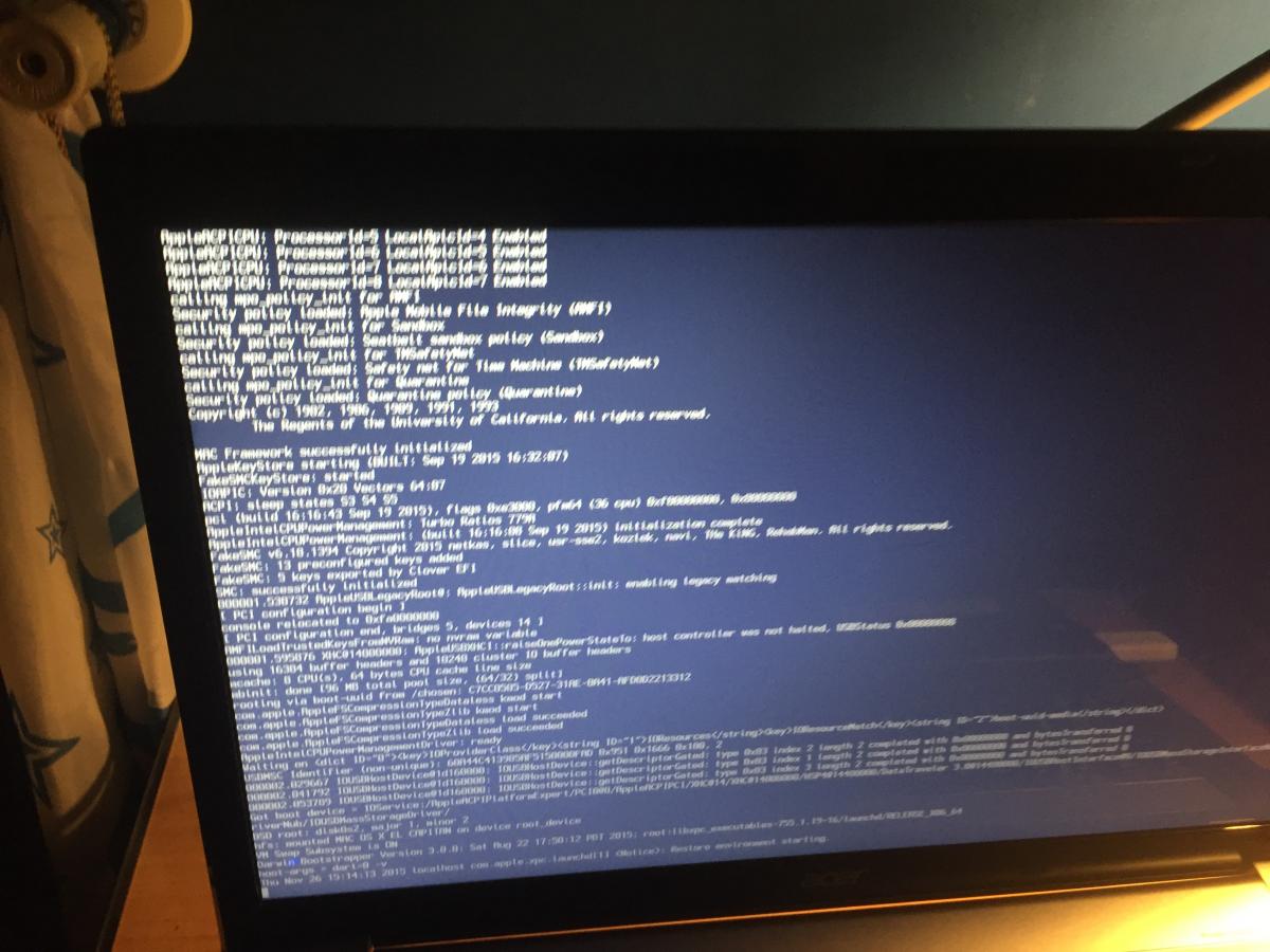

Emanuele-1998 Posted November 26, 2015 Author Share Posted November 26, 2015 Ecco fatto! Ti dico che si blocca a metà installazione e la mia scheda video è una Intel 4000 hd Link to comment https://www.insanelymac.com/forum/topic/309589-acer-v3-771g/#findComment-2192045 Share on other sites More sharing options...
gengik84 Posted November 27, 2015 Share Posted November 27, 2015 Ti ho detto di postare il config...e non lo fai... Quindi metti inject intel sul config, salva la modifica e riprova il boot Link to comment https://www.insanelymac.com/forum/topic/309589-acer-v3-771g/#findComment-2192190 Share on other sites More sharing options...

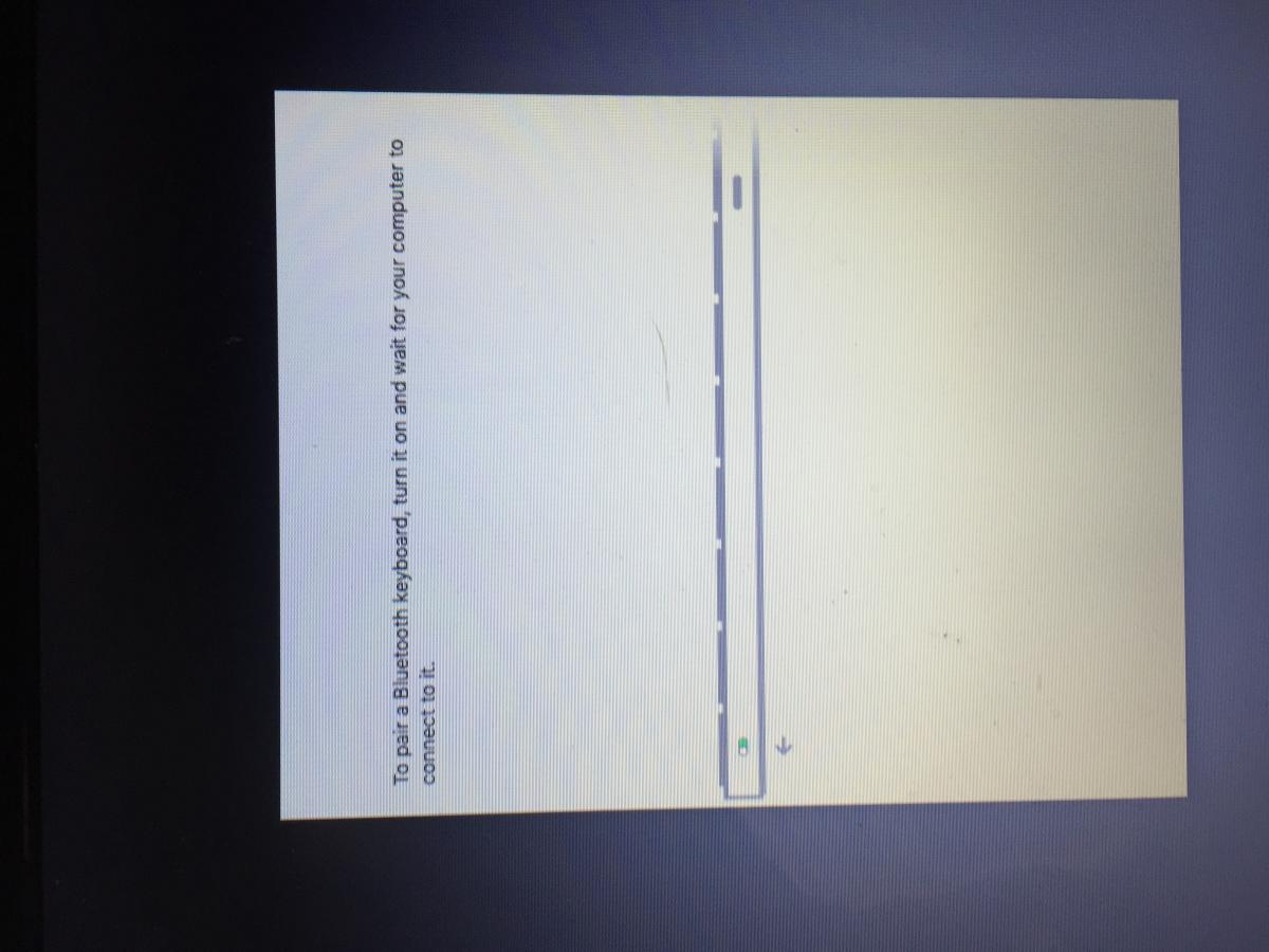

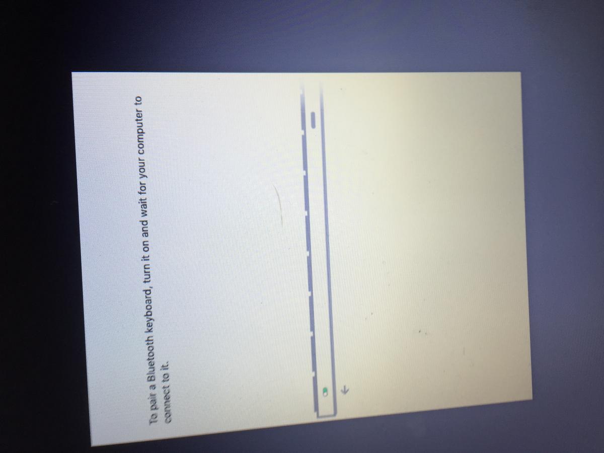

Emanuele-1998 Posted December 1, 2015 Author Share Posted December 1, 2015 Allora si avvia il caricamento si blocca alla mela e poi riparte dicendomi to pair a Bluetooth keyboard, turn it on and wait for your computer to connect to it. Ma non ho una tastiera Bluetooth è integrata e poi quando esce questa scritta si blocca come se fosse un'immagine bloccata e non va avanti Ecco che fa Link to comment https://www.insanelymac.com/forum/topic/309589-acer-v3-771g/#findComment-2193137 Share on other sites More sharing options...
gengik84 Posted December 1, 2015 Share Posted December 1, 2015 non vedo ben l'immagine, ma a quel punto premi barra spazio alcune volte e vedi se va avanti. Link to comment https://www.insanelymac.com/forum/topic/309589-acer-v3-771g/#findComment-2193142 Share on other sites More sharing options...
Emanuele-1998 Posted December 1, 2015 Author Share Posted December 1, 2015 No non va! Mi dispiace ma l'immagine l'ho fatta dritta e il sito la gira! Link to comment https://www.insanelymac.com/forum/topic/309589-acer-v3-771g/#findComment-2193143 Share on other sites More sharing options...
gengik84 Posted December 1, 2015 Share Posted December 1, 2015 metti il kext allegato nella relativa cartella kext in clover Riprova VoodooPS2Controller.kext.zip Link to comment https://www.insanelymac.com/forum/topic/309589-acer-v3-771g/#findComment-2193144 Share on other sites More sharing options...
Emanuele-1998 Posted December 1, 2015 Author Share Posted December 1, 2015 Funziona grazie a tutti adesso procedo all'installazione sperando che non ci siano altri problemi Link to comment https://www.insanelymac.com/forum/topic/309589-acer-v3-771g/#findComment-2193149 Share on other sites More sharing options...
