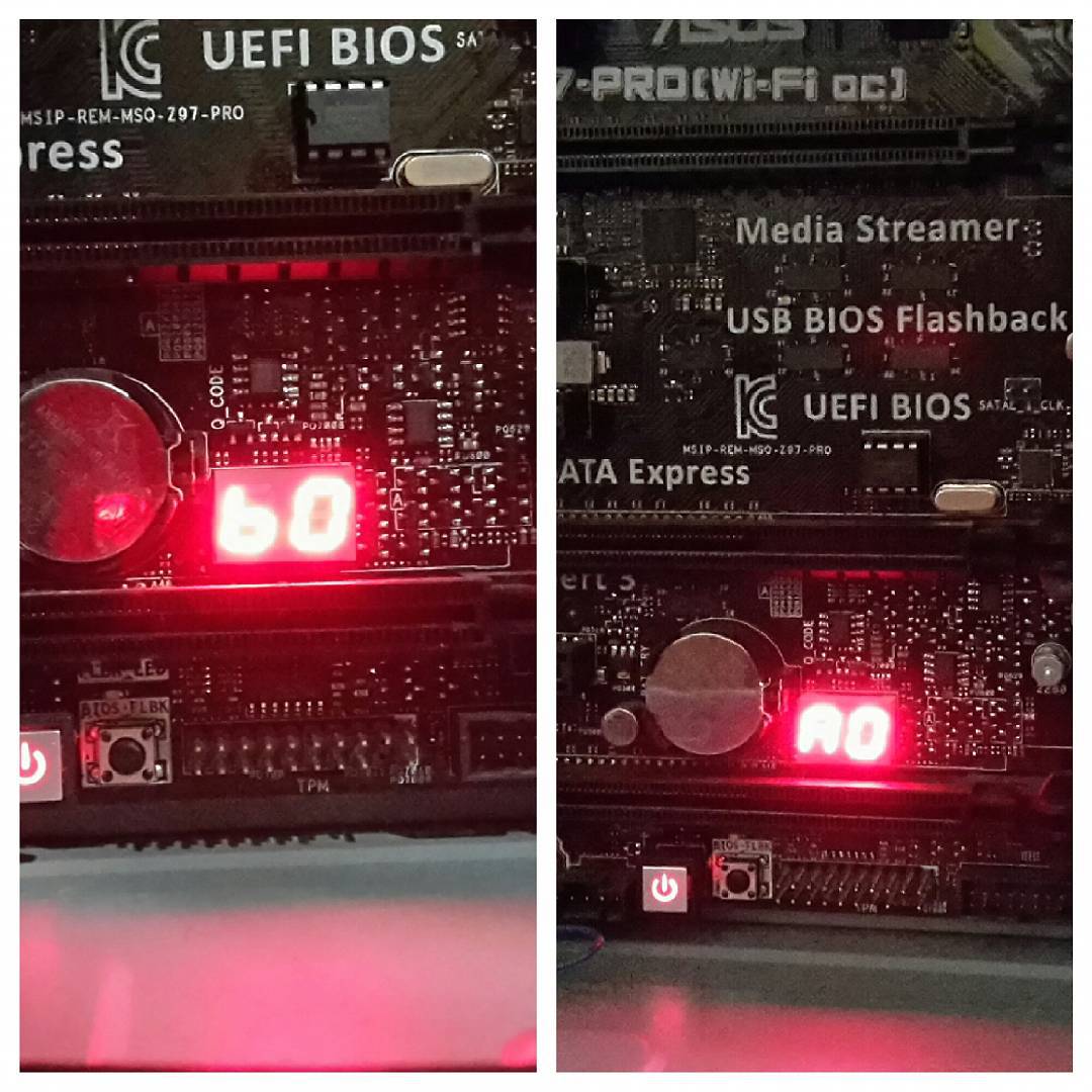

esseave Posted November 23, 2015 Share Posted November 23, 2015 Ciao a tutti vorrei consigliarmi con voi riguardo il problema che sto riscontrando. Ultimamente quando metto la macchina in stop mi capita di ritrovarla accesa senza possibilità di fare nessuna azione tranne quella di riavviare il pc manualmente. Sulla scheda il q-code led segna errore 60 il più delle volte..una volta ho visto anche il codice A0. Attualmente ho la versione di clover 4.24.0 ho visto che c'è un update..pensate sia dovuto a questo? Altra domanda, usate già el capitan come osx definitivo o conviene ancora aspettare? come vi trovate? Link to comment https://www.insanelymac.com/forum/topic/309552-z97-pro-wifi-ac-riavvi-in-sleep/ Share on other sites More sharing options...
gengik84 Posted November 23, 2015 Share Posted November 23, 2015 Ciao, hai fatto qualche modifica? La scheda quando avviata completamente deve stare su A0 Link to comment https://www.insanelymac.com/forum/topic/309552-z97-pro-wifi-ac-riavvi-in-sleep/#findComment-2191041 Share on other sites More sharing options...
esseave Posted November 23, 2015 Author Share Posted November 23, 2015 Ciao Gengik, no nessuna modifica..tutto come l'ultimo post dove configuravo la macchina.. Nessuna nuova periferica o altro. ho messo la foto di A0 perch' è un altra sigla che appare nel q-code ma non è quella che riguarda il blocco. Per il blocco succede questo..se lascio il pc in stop la sera, la mattina lo trovo acceso (monitor spento) ma non reagisce. devo riavviarlo manualmente. Ho pensato fosse dovuto al clover non aggiornato..quale versione usi tu? Bios MB quale versione usi? sei ancora a Yosemite? Link to comment https://www.insanelymac.com/forum/topic/309552-z97-pro-wifi-ac-riavvi-in-sleep/#findComment-2191090 Share on other sites More sharing options...
gengik84 Posted November 23, 2015 Share Posted November 23, 2015 Bios 2012, ho sia yosemite che El Capitan. Tra i due Uso più yosemite, per la versione di clover non ricordo ma non penso dipenda da quello Nel manuale dovresti controllare cosa indica la scheda madre quando nel display riporta l altra dicitura. Link to comment https://www.insanelymac.com/forum/topic/309552-z97-pro-wifi-ac-riavvi-in-sleep/#findComment-2191096 Share on other sites More sharing options...
esseave Posted November 23, 2015 Author Share Posted November 23, 2015 boh allora non saprei.. il codice 60 è "DXE Core is started" ma non so proprio cosa sia.. guardando in internet sembra sia qualche problema con le ram..ma è strano che si presenti solo quando il mac è in stop. Che dici tu? Link to comment https://www.insanelymac.com/forum/topic/309552-z97-pro-wifi-ac-riavvi-in-sleep/#findComment-2191130 Share on other sites More sharing options...
