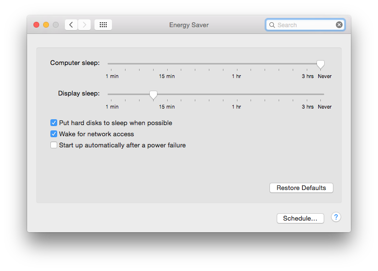

PingoLinkin Posted November 3, 2015 Share Posted November 3, 2015 Segue um tutorial ensinando a instalar o Yosemite na placa mãe Intel DX79TO, funcionando tudo. Apenas a função dormir não funciona corretamente, mas pra mim não faz diferença, basta desabilitar nas configurações esta opção, como na imagem abaixo: No tutorial eu apenas segui o manual que o Allan também postou aqui no fórum, o método recomendado foi esse: http://olarila.com/forum/viewtopic.php?f=3&t=4630 1º Preparação: Baixe a última versão do Yosemite pelo App Store, caso não tenha mais disponível para download, procure em torrents na web. O nome do arquivos tem que ser Install OS X Yosemite, para que o tutorial funcione corretamente. Baixe a última versão do Clover, a versão que usei foi "Clover_v2.3k_r3320", clique aqui para baixar a última versão. 2º Instalação: Nesta etapa, basta seguir este tutorial: http://olarila.com/forum/viewtopic.php?f=3&t=4630 Depois da etapa anterior, agora vem o Clover, instale e deixe igual a imagem abaixo: Não esqueça de escolher o HD correto, para não instalar no HD do sistema. Quando concluir a instalação do Clover, ele irá montar na área de trabalho uma partição chamada EFI, nela haverá uma pasta com o mesmo nome. Esta pasta serve para o dar boot no sistema. Pra facilitar, segue abaixo a minha EFI, basta baixar e substituir pela sua. Download EFI - DX79TO.zip. Depois de substituir, inicie o processo de instalação do OSX normalmente. 3º Finalizando: Após a instalação do sistema no seu segundo HD, instale o Clover neste novo HD com o OS instalado. Repetindo o processo que mostrei acima. Vai aparecer a partição EFI, substitua pela que mostrei acima. Agora você tem um sistema 80% pronto, falta agora instalar o Áudio, USB3.0 e a Rede. Para eles funcionarem, é preciso instalar na pasta System/Library/Extensions, pra isso eu anexei abaixo uma pasta com o Kext Utility e as kexts, basta arrastar as kexts para cima do Kext Utility, colocar sua senha(se houver) e aguardar. Reinicie o computador e pronto. Tudo funcionando. Download pasta System/Library/Extensions: Kexts - DX79TO.zip Espero ter ajudado, abraços. 3 Link to comment https://www.insanelymac.com/forum/topic/309187-guia-instala%C3%A7%C3%A3o-na-placa-intel-dx79to/ Share on other sites More sharing options...
