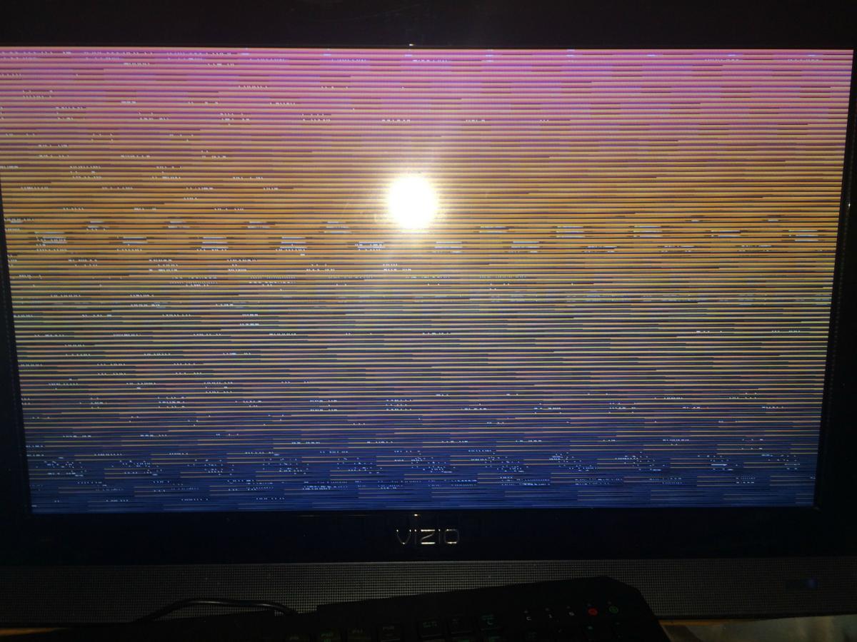

Java Lava Posted October 9, 2015 Share Posted October 9, 2015 Hola a todos Regreso a ustedes por su ayuda Veran, tengo una Hackintosh de un amigo con la siguiente configuracion CPU: i7 4790 Motherboard: GA-Z97X-UD3H-BK Placa de video integrada: HD4600 (device id 8086:0412) Placa de video discreta: AMD R9 270X Version del BIOS: F8 Bootloader: Clover ultima version Sistema operativo: Yosemite 10.10.5 Identificador del modelo: iMac 15,1 Según la información que logre recolectar la HD4600 con el id que tiene debería ser OOB en un sistema de escritorio y que no requiere ningun trabajo adicional, pero parece ser que sobre Yosemite 10.10.5 esto es falso porque para hacer que la HD4600 sea reconocida por el sistema necesito activar la inyección intel desde el clover Aun así activando la inyección el problema que tengo es que no consigo que la HD4600 tenga una imagen limpia cuando conecto un monitor a cualquiera de sus 2 salidas (HDMI y DVI-D). Probe varias cosas que encontré en google, incluso consejos y / o tips en este mismo foro pero todo lo que intente fue sin suerte y no se que mas intentar. Les dejo una imagen de como da el video la HD4600 y por si quieren darle una mirada también les dejo el config.plist config.plist.zip Espero puedan darme una mano Gracias por adelantado Saludos Link to comment https://www.insanelymac.com/forum/topic/308568-solucionado-hd4600-video-sucio-sobre-yosemite-10105/ Share on other sites More sharing options...

Java Lava Posted October 9, 2015 Author Share Posted October 9, 2015 Gracias Derty Esa guía ya la tenia vista pero desde otro foro el cual solo refuerza lo que dije antes Ru551an_l1nk, on 27 Jan 2015 - 1:03 PM, said:]Intel HD Graphics on YosemiteOS X supports a range of Intel HD Graphics devices, however not all the variants present in hackintosh devices are supported out of the box.The following table shows the devices which can be supported in Yosemite and indicates which ones need additional configuration (hence the ones with OOB means they work out of the box and dont need configuration to work):[attachment=157063:IntelHDGraphicsDevice IDTable.pdf Ru551an_l1nk indica que las que dice OOB no necesitan configuración adicional. Según la tabla que esta adjuntada en esa guía la HD4600 que tiene mi device id (8086:0412) no necesita configuración adicional y eso es lo que no esta sucediendo Yo creo que el problema radica en el ig-platform-id porque leí en algún lado que los glitches y corrupciones de video se solucionaban agregando el ig-platform-id. Pues lo intente, el ig-platform-id que corresponde para la HD4600 que yo estoy usando es 0x0300220D, lo agregue al config.plist y no tuve suerte Gracias por adelantado Link to comment https://www.insanelymac.com/forum/topic/308568-solucionado-hd4600-video-sucio-sobre-yosemite-10105/#findComment-2175644 Share on other sites More sharing options...

Derty Posted October 10, 2015 Share Posted October 10, 2015 has probado otro smbios como...macbook Air 6,2, mas adecuado para reconocer esa placa? porque el imac 15.1 es intel iris 1 Link to comment https://www.insanelymac.com/forum/topic/308568-solucionado-hd4600-video-sucio-sobre-yosemite-10105/#findComment-2175780 Share on other sites More sharing options...
DeJoTaDeEmE Posted October 10, 2015 Share Posted October 10, 2015 Tengo casi el mismo hardware que tu ,inyecto con clover y tengo un monitor por hdmi,a mi a veces me pasa que de pronto es como si hiciera interferencias la pantalla,y luego se quita...son unos segundos..mi smbios es un imac 14.2 un saludo 1 Link to comment https://www.insanelymac.com/forum/topic/308568-solucionado-hd4600-video-sucio-sobre-yosemite-10105/#findComment-2175804 Share on other sites More sharing options...
Java Lava Posted October 10, 2015 Author Share Posted October 10, 2015 DeJoTaDeEmE, on 10 Oct 2015 - 07:52 AM, said: Tengo casi el mismo hardware que tu ,inyecto con clover y tengo un monitor por hdmi,a mi a veces me pasa que de pronto es como si hiciera interferencias la pantalla,y luego se quita...son unos segundos..mi smbios es un imac 14.2 un saludo Hola DeJoTaDeEmE, gracias por mostrar interés, al menos a ti te funciona mal unos segundos ... a mi ni eso ... probare con tu smbios Gracias Derty otra vez por tu respuesta No probe otros smbios, pero solo para estar seguro y por la punta del hilo que das parece que puedo probar todos aquellos smbios que tengan la intel HD5000 ¿es así?, bueno probare y volveré con el reporte Gracias nuevamente por mostrar interés Saludos Link to comment https://www.insanelymac.com/forum/topic/308568-solucionado-hd4600-video-sucio-sobre-yosemite-10105/#findComment-2175807 Share on other sites More sharing options...
DeJoTaDeEmE Posted October 10, 2015 Share Posted October 10, 2015 Te pongo mi config.plist por si ves algo... config.plist 3.zip Link to comment https://www.insanelymac.com/forum/topic/308568-solucionado-hd4600-video-sucio-sobre-yosemite-10105/#findComment-2175860 Share on other sites More sharing options...
Java Lava Posted October 10, 2015 Author Share Posted October 10, 2015 Gracias ambos por mostrar interés Lamentablemente ninguna de las sugerencias dio resultado, sigo como en el principio, la placa de video onboard es reconocida pero el video es sucio o tiene lluvia Saludos Link to comment https://www.insanelymac.com/forum/topic/308568-solucionado-hd4600-video-sucio-sobre-yosemite-10105/#findComment-2176023 Share on other sites More sharing options...
Derty Posted October 10, 2015 Share Posted October 10, 2015 pues no se mas... el tema de inyectar el EDID, tendrá algo que ver?, por ahi no reconoce correctamente el monitor... Link to comment https://www.insanelymac.com/forum/topic/308568-solucionado-hd4600-video-sucio-sobre-yosemite-10105/#findComment-2176219 Share on other sites More sharing options...
Maniac10 Posted October 10, 2015 Share Posted October 10, 2015 Estará relacionado con el problema de la pantalla de arranque de Yosemite? Podes probar añadiendo estos dos parches en KernelAndKextPatches/KextsToPatch: <dict> <key>Comment</key> <string>Second Stage patch 1</string> <key>Find</key> <data> hcB0XUg= </data> <key>Name</key> <string>IOGraphicsFamily</string> <key>Replace</key> <data> McB0W0g= </data> </dict> <dict> <key>Comment</key> <string>Second Stage patch 2</string> <key>Find</key> <data> QYjE6wM= </data> <key>Name</key> <string>IOGraphicsFamily</string> <key>Replace</key> <data> QYjE6yM= </data> </dict> Crédito de pokenguyen: http://www.insanelymac.com/forum/topic/298808-can-we-get-back-the-apple-logo-on-boot/page-17?do=findComment&comment=2041174 Link to comment https://www.insanelymac.com/forum/topic/308568-solucionado-hd4600-video-sucio-sobre-yosemite-10105/#findComment-2176229 Share on other sites More sharing options...
jl4c Posted October 10, 2015 Share Posted October 10, 2015 Prueba otro framebuffer. Por ejemplo: 0x0c260000 Link to comment https://www.insanelymac.com/forum/topic/308568-solucionado-hd4600-video-sucio-sobre-yosemite-10105/#findComment-2176241 Share on other sites More sharing options...
juanerson Posted October 11, 2015 Share Posted October 11, 2015 Java Lava, estas usando Clover como bootloader, según dice el comentario inicial, y eso cambia totalmente el tratamiento de inyección de video, y otras muchas cosas más... por lo tanto el tópico esta en la sección correcta. Saludos. Link to comment https://www.insanelymac.com/forum/topic/308568-solucionado-hd4600-video-sucio-sobre-yosemite-10105/#findComment-2176252 Share on other sites More sharing options...
Java Lava Posted October 11, 2015 Author Share Posted October 11, 2015 Gracias a todos por mostrar interés pero no me van a creer cual fue la solución, al menos en mi caso Leyendo en varias partes había encontrado que los glitches y/o video distorsionado era un problema de los framebuffer y que para eso había que inyectar el correcto platform-id de la placa, el problema era que según la tabla de los device-id de las placa Intel HD, el device-id de la HD4600 sobre el cual estoy trabajando es OOB entonces al inyectar el platform-id la placa dejaba de tener aceleración Entonces empece a buscar entre las guías de rampagdev y la relacionada al HD4600 sugería que desde el BIOS la salida de video inicial sea la IGFX, pues que lo cambio y sale funcionando, 4 días perdí tiempo con esto Pero parece que algo cambio con la HD4600 y el Yosemite 10.10.5 ... nunca tuve que hacer esto sobre otras hackintosh que ayude armar Saludos y gracias a todos por sus sugerencias 2 Link to comment https://www.insanelymac.com/forum/topic/308568-solucionado-hd4600-video-sucio-sobre-yosemite-10105/#findComment-2176505 Share on other sites More sharing options...
