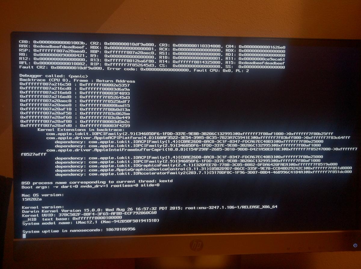

EXSign Posted September 26, 2015 Author Share Posted September 26, 2015 Stacca la scheda video. Imposta sul bios la grafica primaria = cpu se hai la possibilità impostala a 32 mb. sostituisci il config con questo che ti passo. Ti ho inserito il verbose, quindi qualora il boot si fermasse, fai una foto alla schermata e postala. Questa volta sono riuscito ad arrivare all'installazione ed ho installato. ora però quando cerco di fare il boot di el capitan (da usb) mi da questo errore e subito dopo si riavvia. Link to comment https://www.insanelymac.com/forum/topic/308216-el-capitan-gm-riavvio-al-boot/#findComment-2170519 Share on other sites More sharing options...
gengik84 Posted September 26, 2015 Share Posted September 26, 2015 quali kext hai sulla usb oltre a Fakesmc? Link to comment https://www.insanelymac.com/forum/topic/308216-el-capitan-gm-riavvio-al-boot/#findComment-2170521 Share on other sites More sharing options...
EXSign Posted September 26, 2015 Author Share Posted September 26, 2015 quali kext hai sulla usb oltre a Fakesmc?Solo FakeSMC Link to comment https://www.insanelymac.com/forum/topic/308216-el-capitan-gm-riavvio-al-boot/#findComment-2170533 Share on other sites More sharing options...
Jolly Posted September 27, 2015 Share Posted September 27, 2015 Magari non centra niente, ma quel Asusu AICPUPM? Non capisco quel refused FakeSMC Link to comment https://www.insanelymac.com/forum/topic/308216-el-capitan-gm-riavvio-al-boot/#findComment-2170606 Share on other sites More sharing options...

EXSign Posted September 28, 2015 Author Share Posted September 28, 2015 @ExSign posta l'intera cartella EFI. Se hai problemi a caricarla, ti consiglio di togliere la cartella Apple, poi comprimere e postare. Ovviamente, operazione da fare dopo aver fatto una copia di tale cartella. eccola (quella della usb), ho fatto anche altri tentativi, ad esempio cancellando dalla cartella EFI/Clover/kexts tutte le cartelle numerata e tenendo solo "others". Visto che su yosemite funziona tutto, ho provato anche aggiornando dallo store (selezionando la voce Boot OS X Install From IlmioDisco) ma sempre con lo stesso risultato, riesco ad installare, ma al boot il pc si spegne. EFI.zip Link to comment https://www.insanelymac.com/forum/topic/308216-el-capitan-gm-riavvio-al-boot/#findComment-2170941 Share on other sites More sharing options...
gengik84 Posted September 28, 2015 Share Posted September 28, 2015 Sostituisci la EFI che ti passo, con la tua attuale sulla usb. Ripara permessi e cache della usb. Riavvia. Per ulteriori blocchi, fai una foto e postala. Config.plist configurato per usare la grafica integrata, ovviamente, per proseguire dal post n 13 EFI.zip Link to comment https://www.insanelymac.com/forum/topic/308216-el-capitan-gm-riavvio-al-boot/#findComment-2170970 Share on other sites More sharing options...

EXSign Posted September 28, 2015 Author Share Posted September 28, 2015 Kext wizard su Yosemite. se clicchi su guida nella mia firma, alla fine trovi un pacchetto contenente ...anche quest'app Allora ho sostituito la cartella efi e riparato i permessi ecc con kext utility, ma mi da errore (senza scheda grafica) Con la scheda grafica invece riesco ad arrivare alla schermata di installazione, cosa faccio installo o devo modificare qualcosa? Link to comment https://www.insanelymac.com/forum/topic/308216-el-capitan-gm-riavvio-al-boot/#findComment-2170992 Share on other sites More sharing options...
