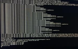

Jakuya Posted July 28, 2015 Share Posted July 28, 2015 Boas, Eu fiz uma pen com o Yosemite 10.10.4 e o Clover v2.3 r3241. Eu mudei os ficheiros necessarios, HFSPlus.efi, FakeSMC, IntelE1000e, NullCPUPowerMnagement. E sempre que tento rodar tenho um erro, ja tentei com estes flags e até misturados e o problema persiste, -v dart=0 kext_dev_mode=1 GraphicsEnabler=0 GraphicsEnabler=1 PCIRootUID=1. O meu hardware é este:MB: Asus Z97 Pro WifiGPU: AMD R9 280xRAM: GSkill 2x4GB 1600MHz Erro: Definições UEFI: https://imgur.com/a/0Y8Ks A minha config.plist que é do Tonymacx86 Clover Guide: config.plist.txt Thanks! Link to comment https://www.insanelymac.com/forum/topic/307345-ajuda-clover-iographics-flags-0x43/ Share on other sites More sharing options...
Allan Posted July 29, 2015 Share Posted July 29, 2015 Tenta usar somente as kexts Fake e Null. Verifica se elas estão sendo devidamente carregadas - Pelo que mostra sua imagem...não... <key>InjectKexts</key> <string>Yes</string> E injeta um valor correto para o seu vídeo integrado, depois você se preocupa com a R9 280x Uma dica interessante é desplugar a R9, dai depois de tudo funcionando, você pluga ela novamente e ativa ela. Há, sobre seu config.plist eu não fiz uma analise do mesmo por 2 motivos: Estou no serviço, e você deu upload em .txt, tem de ser em .plist How to upload files or kexts. Link to comment https://www.insanelymac.com/forum/topic/307345-ajuda-clover-iographics-flags-0x43/#findComment-2156284 Share on other sites More sharing options...
