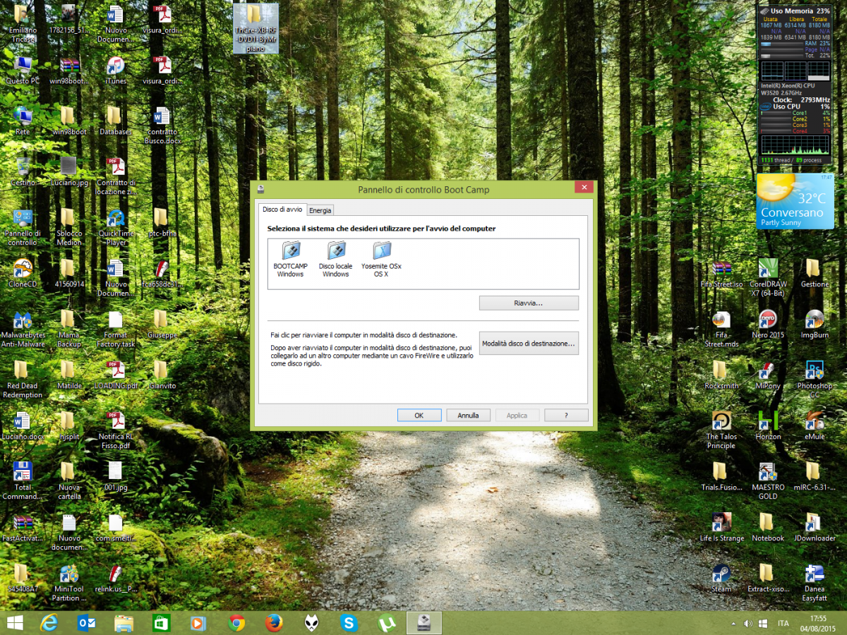

Kaya80 Posted August 4, 2015 Author Share Posted August 4, 2015 Ho risolto, avevo dimenticato di avere una Ati HD x MAc, ho montato quella e ho la schermata grigia all'avvio, ma non so come scegliere da quale hdd bootare Ho provato a tenere premuto command all'avvio prima del suono, ma niente, non mi da lo startup manager Inoltre da quando ho montato la ati non mi si avvia più il Yosemite, resta con trattino lampeggiante e non va avanti, quindi penso che il sistema sia saltato Link to comment https://www.insanelymac.com/forum/topic/307132-power-mac-risorto-dalla-morte-avvia-solo-windows/page/2/#findComment-2157706 Share on other sites More sharing options...
JahStories Posted August 4, 2015 Share Posted August 4, 2015 Ma come hai installato Yose? Se colleghi solo l'Hd con MacOs che succede? Se hai gia provato, avvia windows con entrambi i dischi collegati, installa i driver Boot Camp poi prova ad usare l'app disco di avvio. Link to comment https://www.insanelymac.com/forum/topic/307132-power-mac-risorto-dalla-morte-avvia-solo-windows/page/2/#findComment-2157765 Share on other sites More sharing options...
Kaya80 Posted August 4, 2015 Author Share Posted August 4, 2015 Ho installato tramite hdd usb partizionato,con installer creato da altro mac.Provo con i driver bootcamp e t aggiorno Link to comment https://www.insanelymac.com/forum/topic/307132-power-mac-risorto-dalla-morte-avvia-solo-windows/page/2/#findComment-2157767 Share on other sites More sharing options...
JahStories Posted August 4, 2015 Share Posted August 4, 2015 cmq il tasto per la selezione del disco al boot e' alt, anche soprannominato, tasto opzione! 1 Link to comment https://www.insanelymac.com/forum/topic/307132-power-mac-risorto-dalla-morte-avvia-solo-windows/page/2/#findComment-2157770 Share on other sites More sharing options...
Kaya80 Posted August 4, 2015 Author Share Posted August 4, 2015 Ooooooooooook, tutto xfetto, grazie al Bootcamp ora riesco a scegliere da quale disco avviare, e con ALT ( grazie a te) riesco a scegliere il disco di avvio....quindi credo che adesso sia tutto sistemato a dovere, perfettamente funzionante, al 100% Metto risolto al topic? Link to comment https://www.insanelymac.com/forum/topic/307132-power-mac-risorto-dalla-morte-avvia-solo-windows/page/2/#findComment-2157812 Share on other sites More sharing options...
JahStories Posted August 4, 2015 Share Posted August 4, 2015 Perché no? Link to comment https://www.insanelymac.com/forum/topic/307132-power-mac-risorto-dalla-morte-avvia-solo-windows/page/2/#findComment-2157814 Share on other sites More sharing options...
Kaya80 Posted August 4, 2015 Author Share Posted August 4, 2015 Che strano, non mi fa editare il titolo, solo il post.... Link to comment https://www.insanelymac.com/forum/topic/307132-power-mac-risorto-dalla-morte-avvia-solo-windows/page/2/#findComment-2157843 Share on other sites More sharing options...
JahStories Posted August 4, 2015 Share Posted August 4, 2015 Che panico sulla scrivania! Sai il desktop incasinato e' uno dei principali motivi di rallentamento all avvio? sopratutto su winz... Cmq non puoi editare il titolo, ma non ti preoccupare, aggiungi un bel risolto in verde magari con un carattere un po più grosso nel primo post, specificando sempre con un carattere più grande che si tratta di un MacPro e non di un PowerMac e buon divertimento con il tuo "nuovo" Mac! 2 Link to comment https://www.insanelymac.com/forum/topic/307132-power-mac-risorto-dalla-morte-avvia-solo-windows/page/2/#findComment-2157845 Share on other sites More sharing options...
