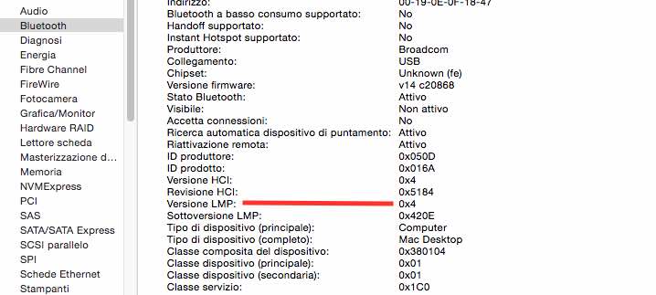

Perdu Posted May 23, 2015 Share Posted May 23, 2015 Salve a tutti vorrei far dialogare il mio iPhone 4s originale ( nel senso senza Jailbreak ) sull'Hackintosh per rispondere alle chiamate insomma le funzionalità che possono essere disponibili con Yosemite ho letto in giro per la rete che dovrei avere dei valori che riporto qui sotto Mac –> “Resoconto di sistema…“. nella schermata elenco di sinistra individuo e seleziono la voce “Hardware” –> “Bluethoot” nell’elenco di destra la voce “Versione LMP“. deve avere il valore è “0 x 6” , mentre il mio mostra la stessa e il valore è “0 x 4” praticamente non funziona si potrebbe intervenire per cambiare sto valore e far dialogare tra loro l'iPhone e l'Hackintosh Grazie a prescindere Perdu Link to comment https://www.insanelymac.com/forum/topic/306289-attivare-handoff-su-os-x-yosemite/ Share on other sites More sharing options...
Jolly Posted May 23, 2015 Share Posted May 23, 2015 Per quello che vuoi fare ti serve minimo un dongle bluetooth 4.0 con supporto Low Energy, e non è detto che funzioni. Link to comment https://www.insanelymac.com/forum/topic/306289-attivare-handoff-su-os-x-yosemite/#findComment-2138007 Share on other sites More sharing options...

Jolly Posted May 23, 2015 Share Posted May 23, 2015 iPhone 4s (solo condivisione telefonate iPhone), che è quello che a lui serve. Adesso mi viene anche il dubbio che non serva bluetooth 4.0 per questa funzione. @Perdu, Sull' iPhone, vai su Impostazioni > FaceTime e attiva Chiamate cellulare iPhone. Sul Mac apri l'app FaceTime e vai su FaceTime > Preferenze. Fai clic su Impostazioni e seleziona l'opzione Chiamate cellulare iPhone. Link to comment https://www.insanelymac.com/forum/topic/306289-attivare-handoff-su-os-x-yosemite/#findComment-2138075 Share on other sites More sharing options...
