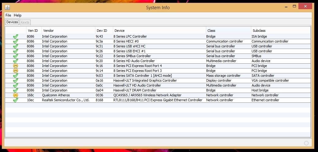

Allan Posted March 10, 2015 Share Posted March 10, 2015 Pode baixar o app System Info para Windows e nos mostrar os detalhes, ou seguir as dicas dadas aqui: [Guia] AIO Guias para Hackintosh Link to comment Share on other sites More sharing options...
Juliano Silva Coelho Posted March 10, 2015 Author Share Posted March 10, 2015 Motherboard Lancer 4A2 Bios Lenovo CPU i5-4200 1,60GHz Memory DDR3 4GB Áudio Haswell Rede Realtek Wireless Qualcon Atheros AR956x Link to comment Share on other sites More sharing options...
Allan Posted March 10, 2015 Share Posted March 10, 2015 Ok. Há alguns guias para criar uma imagem bootavel do OS X usando o Windows, não me lembro qual agora. Mas usa o recurso "Search" lá em cima, e pesquisa nos nossos guias... Link to comment Share on other sites More sharing options...
Juliano Silva Coelho Posted March 11, 2015 Author Share Posted March 11, 2015 Consegui o System Info. Alguma sugestão de placa wireless/Bluetooth compatível para eu instalar? Link to comment Share on other sites More sharing options...

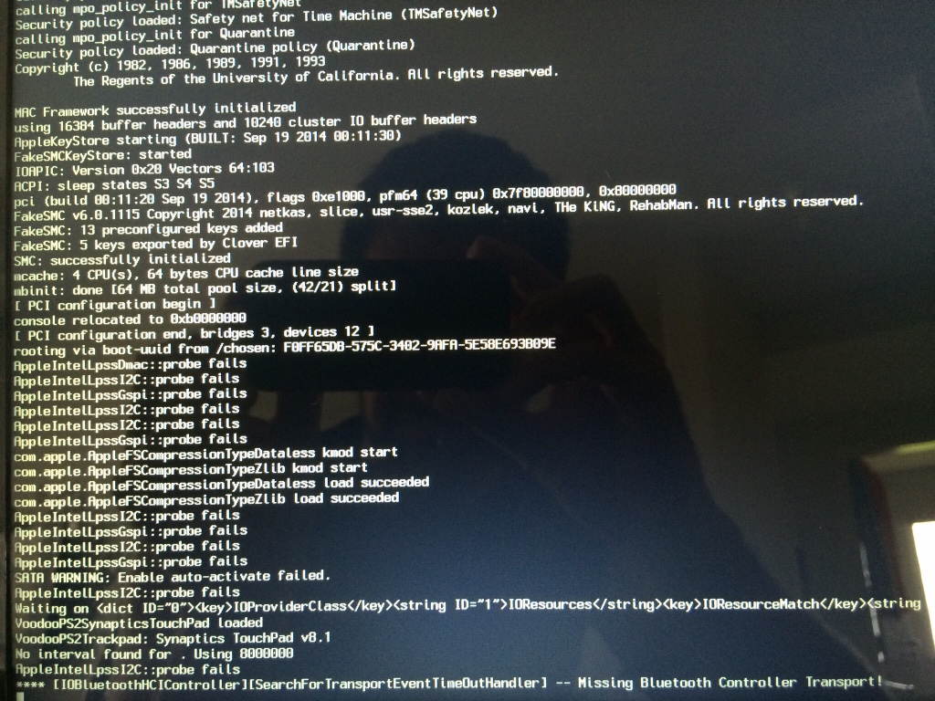

Juliano Silva Coelho Posted March 19, 2015 Author Share Posted March 19, 2015 Quando vou tentar instalar, aparece o seguinte erro. Eu estou tentando instalar o Yosemite. Já tentei com Mavericks e também acontece a mesma coisa. A instalação para no mesmo lugar e reinicia... O que será que é? Link to comment Share on other sites More sharing options...
mendietinha Posted March 20, 2015 Share Posted March 20, 2015 olá. fiz um hack nesse modelo ontem. suba pelo clover desmarcando inject intel, marcando kernelpm e instale. para aceleração usa as kexts do rehabman https://bitbucket.org/RehabMan/os-x-fake-pci-id/overview e configure seu plist do clover com as infos corretas conforme guia daqui do fórum na parte de graphics cards e intel. bateria aplique patch do g50-70 tb do rehabman. precisa tb de patch para lpc. o resto é ajuste fino e é contigo. smbios de mbp 11.1. a instalação em si não é complicada pra esse modelo. a configuração precisa de leitura pois envolve dsdt e mais de uma ssdt. 1 Link to comment Share on other sites More sharing options...

Juliano Silva Coelho Posted March 21, 2015 Author Share Posted March 21, 2015 olá. fiz um hack nesse modelo ontem. suba pelo clover desmarcando inject intel, marcando kernelpm e instale. para aceleração usa as kexts do rehabman https://bitbucket.org/RehabMan/os-x-fake-pci-id/overview e configure seu plist do clover com as infos corretas conforme guia daqui do fórum na parte de graphics cards e intel. bateria aplique patch do g50-70 tb do rehabman. precisa tb de patch para lpc. o resto é ajuste fino e é contigo. smbios de mbp 11.1. a instalação em si não é complicada pra esse modelo. a configuração precisa de leitura pois envolve dsdt e mais de uma ssdt. Essas kexts que vc diz para instalar para aceleração eu faço depois de instalar, certo? A questão aqui é que desmarcando Inject Intel e marcando KernelPM não instala. Quando chega no ponto do bluetooth ele trava... Link to comment Share on other sites More sharing options...
Allan Posted March 21, 2015 Share Posted March 21, 2015 Essas kexts que vc diz para instalar para aceleração eu faço depois de instalar, certo? Sim. A questão aqui é que desmarcando Inject Intel e marcando KernelPM não instala. Quando chega no ponto do bluetooth ele trava... Como já instalou o OS X, agora precisa editar as informações para a sua Intel. Ex: ig-platform-id (colocando o valor correto para seu video), e marcar a Inject Intel. E usar um SMBios correto, no seu caso use o que o @mendietinha te falou. Lembre-se que para outras coisas, vai precisar do DSDT. Link to comment Share on other sites More sharing options...
Juliano Silva Coelho Posted March 21, 2015 Author Share Posted March 21, 2015 Este é o ponto que não entendo... Eu não instalei ainda. Eu não chego na tela de instalação (escolha de idiomas) Ele sempre trava naquele ponto e reinicia e eu não entendo o que eu devo fazer para fazer ele avançar até o instalador... Link to comment Share on other sites More sharing options...
Allan Posted March 21, 2015 Share Posted March 21, 2015 Humm Você criou a imagem do seu instalador certo? Link to comment Share on other sites More sharing options...
Juliano Silva Coelho Posted March 21, 2015 Author Share Posted March 21, 2015 Certo. Fiz um download da imagem pela internet e depois criei o pendrive pelo TransMac. Nela eu uso o Clover. A imagem poderia ser essa ou você se refere a criar uma imagem tipo personalizada para o meu notebook? Link to comment Share on other sites More sharing options...

Juliano Silva Coelho Posted March 21, 2015 Author Share Posted March 21, 2015 Pronto. Yosemite do Olarila baixado. Penboot criado. Ao seguir as instruções do mendietinha, "suba pelo clover desmarcando inject intel, marcando kernelpm e instale." não funcionou.Quando chega no Bluetooth Controller Transport ele trava. Qual o próximo passo?PS.: Flags pré carregadas nessa versão -v npci=0x2000 kext-dev-mode=1 Link to comment Share on other sites More sharing options...
