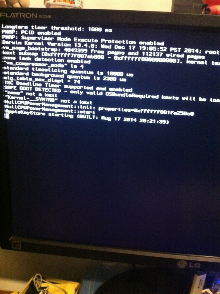

rogerdj Posted February 24, 2015 Share Posted February 24, 2015 Ciao a tutti, avendo un problema al secondo slot della ram ho deciso di far gli upgrade che mi servivano su una nuova scheda madre( feci così in passato e dopo un paio di riavvii in safe mode e sostituendo vari kext è tornato apposto) Prima avevo asrock h61m/u3s3 Cpu i3 2100 e 4 gb di ram son passato a Asus p8b75-mlx Cpu i5 3300 e 16 gb di ram.non boota nemmeno in safe mode -x -v ... Invece la chiavetta che avevo per le installazioni ( con mavericks) boota in safe mode... In allegato la foto con il nome del errore di dove si impianta "SYMTAB" qualche idea ? Grazie in anticipo Aggiornamento : ho provato a installare mavericks su un altro hd...ma non si avvia. Ora vicino a tutti gli hd ( da boot) c'è scritto installer fra parentesi... E il "vecchio" mavericks che avevo sul l'altra scheda madre parte in safe mode ( solo -x senza verbose) ma vanno solo Le USB 3.0 e non vanno tutti gli ingressi sata... Infatti mi rileva solo 2 hd su 4 Link to comment https://www.insanelymac.com/forum/topic/304763-cambio-mobo-cpu-e-ram-kernel-symtab-not-a-kext/ Share on other sites More sharing options...
Gringo Vermelho Posted February 25, 2015 Share Posted February 25, 2015 uhhh.. no parlo italiano, sorry.. if you don't understand inglese maybe you can run this through google translate: http://www.insanelymac.com/forum/topic/294123-asus-p5q-pro-kernel-symtab-not-a-kext/?p=1982733 1 Link to comment https://www.insanelymac.com/forum/topic/304763-cambio-mobo-cpu-e-ram-kernel-symtab-not-a-kext/#findComment-2114857 Share on other sites More sharing options...

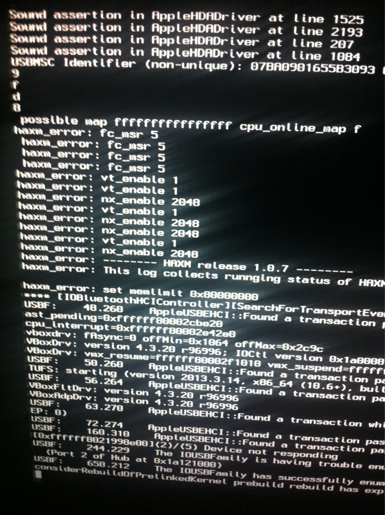

rogerdj Posted February 25, 2015 Author Share Posted February 25, 2015 Thanks... Ora mi dice questo in verbose Link to comment https://www.insanelymac.com/forum/topic/304763-cambio-mobo-cpu-e-ram-kernel-symtab-not-a-kext/#findComment-2114929 Share on other sites More sharing options...
