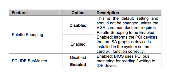

_David_ Posted February 27, 2015 Author Share Posted February 27, 2015 Ho cambiato un po di settaggi nel bios ma ottengo sempre BS x info: IOH PCIE Root Port max_payload [128/bytes] - era 256 Allocate irq to pci vga [ yes] - era no Palette snooping [yes] - era no Plug e Play os [yes ] - era no Link to comment https://www.insanelymac.com/forum/topic/304685-progetto-hackintos-da-distro-a-vanilla/page/7/#findComment-2115569 Share on other sites More sharing options...

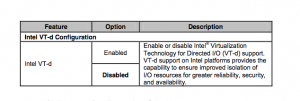

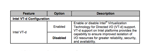

Jolly Posted February 27, 2015 Share Posted February 27, 2015 Hai provato ad avviare dalla chiavetta di installazione Hai controllato nel Bios che sia disabilitato Vt-d , poi ho visto sul manuale che palette snooping dovrebe essere su disable. Ho trovato anche una gida che tratta della quadro e ci sono delle cose che potrebbero interessarti. http://www.hackintoshosx.com/topic/8809-quadro-4000/page-5 Link to comment https://www.insanelymac.com/forum/topic/304685-progetto-hackintos-da-distro-a-vanilla/page/7/#findComment-2115571 Share on other sites More sharing options...
