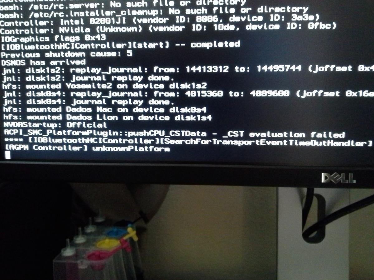

andreJPBR Posted February 1, 2015 Share Posted February 1, 2015 Salve pessoal, Apps update para o 10.10.2 o sistema arranca e da reboot antes de entrar o OSX. Segue foto das ultimas linhas com -v Utilizo o Clover r2953, como resolvo esse perrengue? Abraços! Link to comment Share on other sites More sharing options...

andreJPBR Posted February 1, 2015 Author Share Posted February 1, 2015 É que a foto tinha ficado de cabeça pra baixo, ja acertei Allan. Link to comment Share on other sites More sharing options...
Allan Posted February 1, 2015 Share Posted February 1, 2015 Problemas com vídeo... Você tinha feito alguma modificação nos IDs na kext AGPM? Link to comment Share on other sites More sharing options...

andreJPBR Posted February 1, 2015 Author Share Posted February 1, 2015 Allan resolvi da seguinte forma: Com o Pacifist extraí o driver para uma pasta no HD de testes. Copiei os arquivos .kext, .bundle e .plugin para s/l/e do HD problematico. Reparei as permissoes, reiniciei e funcionou. Para completar reinstalei novamente, desta vez pelo instalador do driver. Ficou como lição fazer qualquer atualização pelo HD de testes e não pelo meu HD de trabalho. Quer dizer que travar em AGPM unknow é problema de vídeo? Obrigado. Link to comment Share on other sites More sharing options...
Allan Posted February 2, 2015 Share Posted February 2, 2015 AGPM unknown não é um problema grave em si. Apenas está te informando que o gráfico usado não é reconhecido. Você pode optar em criar uma LegacyAGPM, veja: AppleGraphicsPowerManagement (AGPM) nas nVidia Fermi Link to comment Share on other sites More sharing options...
