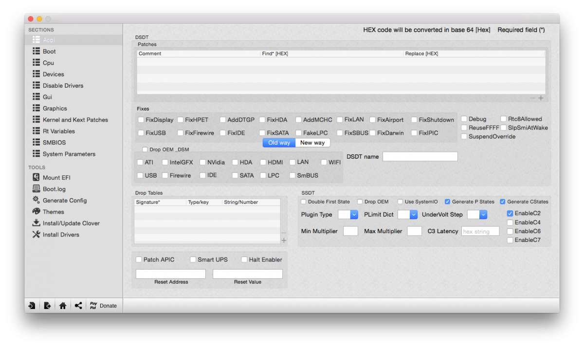

falcopellegrino Posted December 1, 2014 Author Share Posted December 1, 2014 In attesa del DSDT patchato, sono riuscito a capire il motivo per cui si riavviava sempre. Senza un DSDT probabilmente manca anche il fix a HPET che era senz'altro inserito nel vecchio bios mod. In clover ho spuntato il flag su HPET e ora sembra che funziona. Trovo solo le temperature del processore più alte del solito con la ventola che sta intorno ai 2000rpm (di solito viaggia anche a 1300) ma anche qui, credo dipenda solo ed esclusivamente dal DSDT che manca e dal bios che ora è praticamente originale. Link to comment https://www.insanelymac.com/forum/topic/303037-guida-installazione-yosemite-su-ga-ep43-ds3l-con-clover-work-in-progress/#findComment-2091041 Share on other sites More sharing options...
flicka Posted December 1, 2014 Share Posted December 1, 2014 In attesa del DSDT patchato, sono riuscito a capire il motivo per cui si riavviava sempre. Senza un DSDT probabilmente manca anche il fix a HPET che era senz'altro inserito nel vecchio bios mod. In clover ho spuntato il flag su HPET e ora sembra che funziona. Trovo solo le temperature del processore più alte del solito con la ventola che sta intorno ai 2000rpm (di solito viaggia anche a 1300) ma anche qui, credo dipenda solo ed esclusivamente dal DSDT che manca e dal bios che ora è praticamente originale. Però mi sa che non hai tolto l'HDAEnabler, perchè è simile se non uguale a quello che mi hai già postato. Lo puoi vedere nellimmagine la parte incriminata, che non deve esserci. Ti allego comunque il DSDT patchato, magari funziona lo stesso, però così non mi piace molto. - Edit: DSDT rimosso viste le conclusioni del post seguente. Link to comment https://www.insanelymac.com/forum/topic/303037-guida-installazione-yosemite-su-ga-ep43-ds3l-con-clover-work-in-progress/#findComment-2091045 Share on other sites More sharing options...

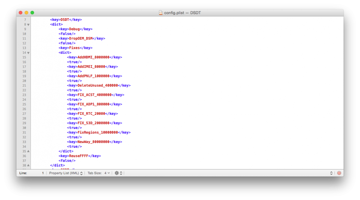

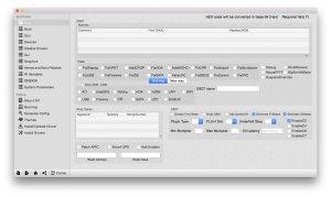

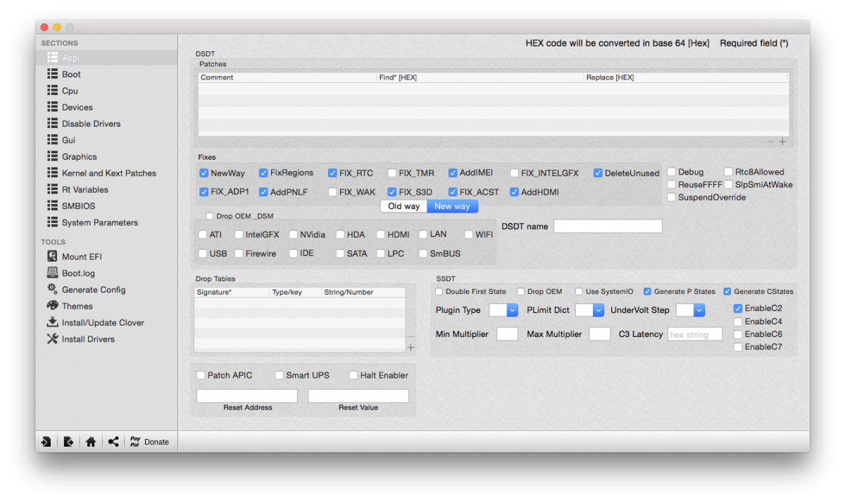

flicka Posted December 1, 2014 Share Posted December 1, 2014 Ho guardato bene il tuo config e secondo me non va bene, ci sono cose che ritengo sbagliate e altre che non so che effetto possano avere, ma che su una MB, che normalmente ha bisogno di correzioni minimali, ritengo inutili se non deleterie. Non sono assolutamente un esperto di clover per cui potrei sbagliarmi. Andiamo per ordine e prendi spunto dalle immagini allegate. La sezione ACPI (Schermata 1) secondo me dovrebbe essere configurata in "Old Way", EDIT: con DSDT.aml nel campo "DSDT name" nel qualcaso lo si usasse. La tua invece è configurata come "New way", con diversi fix che vengono naturalmente iniettati on fly nel DSDT. (Schermata 2). Il risultato nel config lo vedi nella (Schermata 3): adesso sappiamo anche da da dove viene l'iniezione della sezione HDMI nel tuo "DSDT pulito". Nella (Schermata 4) si vede che stai usando dei Fake-id; il risultato nel config lo vedi nella (Schermata 5). Probabilmente i valori a 0x0 avranno lo stesso effetto di un "False", ma se non ci servono perchè metterli? Infine nella (Schermata 6) si vede che hai messo "Inject Kexts" su Yes. Non è rilevante, ma se questo vuol dire che stai iniettando dei kext con Clover e visto che in fondo quelli che usi sono pochi, ti consiglierei di installarli direttamente in S/L/E. Allego il tuo config, modificato secondo le mie supposizioni, da completare con i tuoi dati sensibili. Per adesso niente DSDT visto che quello che ho patchato potrebbe essere incompatibile, vedo anche di cancellarlo dal post precedente. P.S. con il config che ti ho allegato dovresti essere in grado di ottenere un DSDT pulito e penso che non dovresti neanche avere problemi di reboot. Per ogni evenienza fai gli esperimenti scollegato dalla rete e controlla con iMessageDebug che i valori siano sempre gli stessi. config.modificato da controllare e completare.zip Link to comment https://www.insanelymac.com/forum/topic/303037-guida-installazione-yosemite-su-ga-ep43-ds3l-con-clover-work-in-progress/#findComment-2091064 Share on other sites More sharing options...
falcopellegrino Posted December 2, 2014 Author Share Posted December 2, 2014 Ok, più tardi provo e poi ti allego 2 DSDT. Uno estratto con chamaleon (così siamo certi che non carica nulla) e l'altro con il tuo config. Riguardo i continui riavvi, li avevo risolti spuntando l'opzione fix HPET in old way, quindi credo dovrai tenerne conto quando metti mano al DSDT perché senza quel fix, il PC ti dò per certo che si continua a riavviare (farò comunque ulteriori verifiche con il tuo config per avere conferma o meno). Ti ringrazio! Link to comment https://www.insanelymac.com/forum/topic/303037-guida-installazione-yosemite-su-ga-ep43-ds3l-con-clover-work-in-progress/#findComment-2091156 Share on other sites More sharing options...

falcopellegrino Posted December 2, 2014 Author Share Posted December 2, 2014 Hai ragione....Il problema è che io non avevo mai selezionato New way quindi credevo che i flag contenuti in quella parte non avessero alcun effetto! Ora provo il tuo config.... Link to comment https://www.insanelymac.com/forum/topic/303037-guida-installazione-yosemite-su-ga-ep43-ds3l-con-clover-work-in-progress/#findComment-2091288 Share on other sites More sharing options...
flicka Posted December 2, 2014 Share Posted December 2, 2014 Hai ragione....Il problema è che io non avevo mai selezionato New way quindi credevo che i flag contenuti in quella parte non avessero alcun effetto! Ora provo il tuo config.... Guarda che ci devi mettere i tuoi dati in SMBIOS in modo che sia uguale al tuo vecchio config. Poi metti il DSDT in ACPI/patches e scrivi DSDT.aml nel campo nome di Acpi. Link to comment https://www.insanelymac.com/forum/topic/303037-guida-installazione-yosemite-su-ga-ep43-ds3l-con-clover-work-in-progress/#findComment-2091291 Share on other sites More sharing options...
falcopellegrino Posted December 2, 2014 Author Share Posted December 2, 2014 Si, non è un problema per ora guardo solo il DSDT che funzioni. Dunque...Con il tuo config si riavvia ugualmente, come ti dicevo se non spunti il fil HPET non c'è verso...Dopo 2 minuti hai il riavvio. Ora provo il DSDT..... Link to comment https://www.insanelymac.com/forum/topic/303037-guida-installazione-yosemite-su-ga-ep43-ds3l-con-clover-work-in-progress/#findComment-2091293 Share on other sites More sharing options...
flicka Posted December 2, 2014 Share Posted December 2, 2014 Si, non è un problema per ora guardo solo il DSDT che funzioni. Dunque...Con il tuo config si riavvia ugualmente, come ti dicevo se non spunti il fil HPET non c'è verso...Dopo 2 minuti hai il riavvio. Ora provo il DSDT..... Mi sembra che ti avevo già lasciato inserito DSDT.aml nel campo. Controlla comunque ed eventualmente aggiungilo. E togli il flag hpet quando metti il DSDT Link to comment https://www.insanelymac.com/forum/topic/303037-guida-installazione-yosemite-su-ga-ep43-ds3l-con-clover-work-in-progress/#findComment-2091294 Share on other sites More sharing options...
falcopellegrino Posted December 2, 2014 Author Share Posted December 2, 2014 Ok, senza flag HPET e con il tuo DSDT funziona perfettamente!Non si riavvia e va in stop perfettamente. L'unica cosa che devo controllare bene sono le temperature e la velocità delle ventole. Prima avevo temperature sotto i 50° e la ventola stava anche a 1300/1400 rpm ora resta quasi sempre sui 1700/1800 con temperature sui 52° Però non è un problema....Dopo faccio un test io per vedere se funziona bene lo speedstep. Ora direi che mancherebbe solo l'audio e il fix delle icone arancioni no? Link to comment https://www.insanelymac.com/forum/topic/303037-guida-installazione-yosemite-su-ga-ep43-ds3l-con-clover-work-in-progress/#findComment-2091307 Share on other sites More sharing options...
flicka Posted December 2, 2014 Share Posted December 2, 2014 Ok, senza flag HPET e con il tuo DSDT funziona perfettamente! Non si riavvia e va in stop perfettamente. L'unica cosa che devo controllare bene sono le temperature e la velocità delle ventole. Prima avevo temperature sotto i 50° e la ventola stava anche a 1300/1400 rpm ora resta quasi sempre sui 1700/1800 con temperature sui 52° Però non è un problema....Dopo faccio un test io per vedere se funziona bene lo speedstep. Ora direi che mancherebbe solo l'audio e il fix delle icone arancioni no? Allgato trovi il DSDT con anche l'Orange fix e Applehda per 888. Installalo ripara i permessi e ricostruisci la cache poi vai nel tuo config e nella sezione Devices Audio/Inject e metti 7 nel campo e riavvia. Se non funziona prova anche 5 o 9. Fammi sapere DSDT for GA EP43-DS3L+Orange icon Fix.zip AppleHDA-266.5-ALC888.zip 1 Link to comment https://www.insanelymac.com/forum/topic/303037-guida-installazione-yosemite-su-ga-ep43-ds3l-con-clover-work-in-progress/#findComment-2091323 Share on other sites More sharing options...

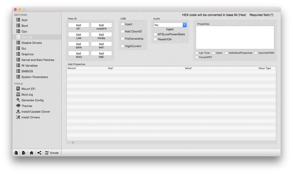

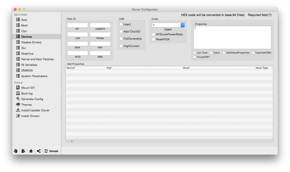

falcopellegrino Posted December 2, 2014 Author Share Posted December 2, 2014 Allgato trovi il DSDT con anche l'Orange fix e Applehda per 888. Installalo ripara i permessi e ricostruisci la cache poi vai nel tuo config e nella sezione Devices Audio/Inject e metti 7 nel campo e riavvia. Se non funziona prova anche 5 o 9. Fammi sapere Questa non l'ho capita. In quale campo devo mettere 7? Link to comment https://www.insanelymac.com/forum/topic/303037-guida-installazione-yosemite-su-ga-ep43-ds3l-con-clover-work-in-progress/#findComment-2091331 Share on other sites More sharing options...
flicka Posted December 2, 2014 Share Posted December 2, 2014 Questa non l'ho capita. In quale campo devo mettere 7? Link to comment https://www.insanelymac.com/forum/topic/303037-guida-installazione-yosemite-su-ga-ep43-ds3l-con-clover-work-in-progress/#findComment-2091335 Share on other sites More sharing options...
falcopellegrino Posted December 2, 2014 Author Share Posted December 2, 2014 Sei un grande!! Perfetto!!!! Funziona anche il tasto F12 che espelle il CD... Devo provare l'applicazione integrata DVD per vedere se mi da errori o meno però credo che funzionerà senz'altro! Ti devo non una..Ma dieci birre!! Bravissimo! Ora, per merito tuo posso trasformare questo topic in guida. Link to comment https://www.insanelymac.com/forum/topic/303037-guida-installazione-yosemite-su-ga-ep43-ds3l-con-clover-work-in-progress/#findComment-2091338 Share on other sites More sharing options...
flicka Posted December 2, 2014 Share Posted December 2, 2014 Sei un grande!! Perfetto!!!! Funziona anche il tasto F12 che espelle il CD... Devo provare l'applicazione integrata DVD per vedere se mi da errori o meno però credo che funzionerà senz'altro! Ti devo non una..Ma dieci birre!! Bravissimo! Ora, per merito tuo posso trasformare questo topic in guida. HDMI ti interessa? Se fai una guida ti allego le patch per questa scheda con fix Audio e Orange. Fai capire che però l'audio funziona solo con clover. Il mio config va bene per tutti con gli adeguati aggiustamenti. Non dimenticare di mettere [Risolto] nel titolo del post. Patches for GA EP43-DS3L.zip Link to comment https://www.insanelymac.com/forum/topic/303037-guida-installazione-yosemite-su-ga-ep43-ds3l-con-clover-work-in-progress/#findComment-2091340 Share on other sites More sharing options...

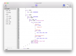

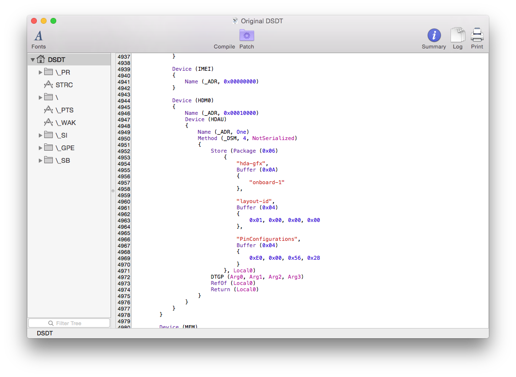

falcopellegrino Posted December 2, 2014 Author Share Posted December 2, 2014 No, però nel caso servisse, cosa dovrei fare di preciso per inserirlo? Supponiamo che in futuro devo aggiungere che so...La Patch per il processore Q6600, posso estrarre l'attuale DSDT, applicare una modifica e poi ricompilarlo oppure devo partire sempre da quello originale? Link to comment https://www.insanelymac.com/forum/topic/303037-guida-installazione-yosemite-su-ga-ep43-ds3l-con-clover-work-in-progress/#findComment-2091344 Share on other sites More sharing options...
flicka Posted December 2, 2014 Share Posted December 2, 2014 No, però nel caso servisse, cosa dovrei fare di preciso per inserirlo? Supponiamo che in futuro devo aggiungere che so...La Patch per il processore Q6600, posso estrarre l'attuale DSDT, applicare una modifica e poi ricompilarlo oppure devo partire sempre da quello originale? C'è da fare un paio di prove, possibili solo se disponi un monitor con audio HDMI e naturalmente anche una scheda video che lo supporta. Niente di che basta solo capire cosa mettere. Certo che una patch la puoi aggiungere, ma non riapplicare. Per capirci meglio se tu provassi la patch per il 6600 e non funzionasse e volessi provarne una variante devi ripartire dal DSDT con cui hai cominciato. Link to comment https://www.insanelymac.com/forum/topic/303037-guida-installazione-yosemite-su-ga-ep43-ds3l-con-clover-work-in-progress/#findComment-2091348 Share on other sites More sharing options...
