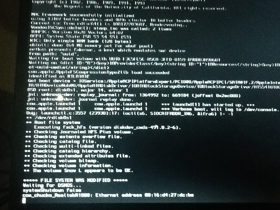

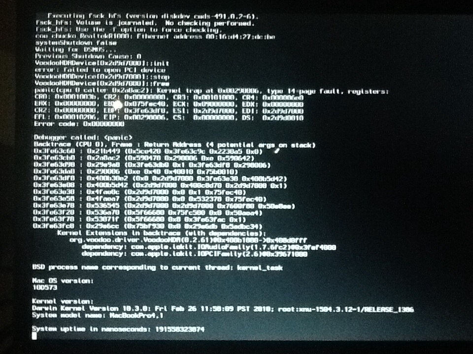

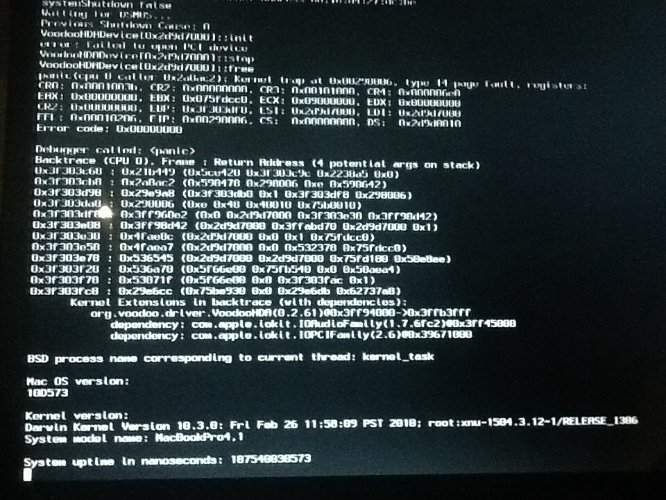

Na paca de nef Posted December 8, 2014 Author Share Posted December 8, 2014 Con GraphicsEnabler=Yes hai provato ? prova anche ad avviare con -v UseKernelCache=No e posta la foto dove si blocca. scusa questa è la foto di dove si blocca alla fine del procedimento con PCIRootUID=0 -v UserKernelCache=No vedi foto ... SECONDA! Con GraphicsEnabler=Yes hai provato ? prova anche ad avviare con -v UseKernelCache=No e posta la foto dove si blocca. Ti serve vedere dove si blocca o devo aspettare che si fermi tutto ( perché trascorre un paio di minuti prima che si fermi del tutto ) Ps alla fine non va più la tastiera e devo usare il bottone power off... Link to comment Share on other sites More sharing options...
carbo178 Posted December 8, 2014 Share Posted December 8, 2014 Avvia con -v -x, hai un problema con VoodooHDA, devi eliminarlo Link to comment Share on other sites More sharing options...

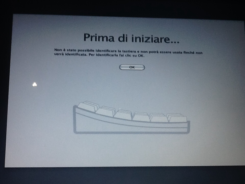

Na paca de nef Posted December 8, 2014 Author Share Posted December 8, 2014 Avvia con -v -x, hai un problema con VoodooHDA, devi eliminarlo Scusa carbo non avevo capito bene... Ho provato ad avviare con - v e - x assieme e adesso mi da questo ( vedi foto ) è un buon segno? Scusa carbo non avevo capito bene... Ho provato ad avviare con - v e - x assieme e adesso mi da questo ( vedi foto ) è un buon segno? Novità adesso mi da questo... ( vedi foto SECONDA!!!) Ma il mouse non va... Provo con uno usb?Avviato e configurato e adesso? Se spengo va in crash? Link to comment Share on other sites More sharing options...
carbo178 Posted December 8, 2014 Share Posted December 8, 2014 Meglio avere tastiera e mouse USB, ora sei in post-installazione? Link to comment Share on other sites More sharing options...
Na paca de nef Posted December 9, 2014 Author Share Posted December 9, 2014 Meglio avere tastiera e mouse USB, ora sei in post-installazione? Si sono in post istallazione, ho provato a spegnere il pc e si riavvia solo se faccio -v -f ... E adesso ? Che si fa? Uso il mouse usb , ma la tastiera nativa va. Grazie a tutti Link to comment Share on other sites More sharing options...

Fede-Bad95 Posted December 11, 2014 Share Posted December 11, 2014 Puoi provare, ma non ti assicuro nulla... per quanto riguarda il problema hai rimosso voodooHDA ? Link to comment Share on other sites More sharing options...
Na paca de nef Posted December 11, 2014 Author Share Posted December 11, 2014 Puoi provare, ma non ti assicuro nulla... per quanto riguarda il problema hai rimosso voodooHDA ? [/quoteAllora, è una mia idea provare ad installare dal terminale i kext per le USB, ma non so come si fa e se si può. Se dici disinstallare voodooHDA neanche quello so come si fa, ma se è una procedura tipo disinstalla applicazioni di windows è una procedura che posso fare, l'unica cosa ditemi come fare passo passo perché non conosco ancora il mac " pensiero"... Grazie a tutti Link to comment Share on other sites More sharing options...
Fede-Bad95 Posted December 11, 2014 Share Posted December 11, 2014 Per rimuovere VoodooHDA.kext vai in System/Library/Extension del hd di leopard trova voodoo e spostalo nel cestio poi lo svuoti e riavvii. Ricorda al boot di avviare solo con -f e vedi se entra. Se entra usa kext wizard e ripara permessi e cache. Link to comment Share on other sites More sharing options...
