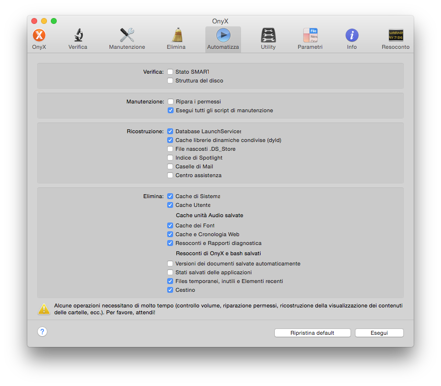

mipao Posted November 29, 2014 Author Share Posted November 29, 2014 ecco lo scren, grazie ancora come ho info su nuovo monitor tv ti faccio sapere. AUDIO OK .tiff Link to comment https://www.insanelymac.com/forum/topic/302936-risolto-yosemite-su-p5ql-pro-help-me-audio-alc1200-muto/page/3/#findComment-2090405 Share on other sites More sharing options...
flicka Posted November 29, 2014 Share Posted November 29, 2014 ecco lo scren, grazie ancora come ho info su nuovo monitor tv ti faccio sapere. :thumbsup_anim: Ottimo. Onix l'hai scaricato? E' l'unico programma veramente valido per OS alla faccia dei vari Mackeeper e compagnia bella. Adesso vado che ho un compleanno da festeggiare. Alla prossima e mi raccomando tienimi informato sull'audio HDMI. P.S. Dimenticavo che c'è da risolvere il problema del RTC, abilitare gli Speedsteps e mettere UseKernelcache. Stay tuned Link to comment https://www.insanelymac.com/forum/topic/302936-risolto-yosemite-su-p5ql-pro-help-me-audio-alc1200-muto/page/3/#findComment-2090407 Share on other sites More sharing options...
mipao Posted November 29, 2014 Author Share Posted November 29, 2014 scusa non ho capito cosa hai detto se hai tempo e mi spieghi grazie ancora Link to comment https://www.insanelymac.com/forum/topic/302936-risolto-yosemite-su-p5ql-pro-help-me-audio-alc1200-muto/page/3/#findComment-2090424 Share on other sites More sharing options...
flicka Posted November 29, 2014 Share Posted November 29, 2014 scusa non ho capito cosa hai detto se hai tempo e mi spieghi grazie ancora - Speedsteps: se non abiliti la funzione il tuo processore viaggerà sempre alla velocità massima con le relative conseguenze riguardo i consumi e la temperatura di esercizio che sarà abbastanza elevata. Per quanto riguarda i consumi non è così importante per un Desktop, ma per un portatile si potrebbe avere una significativa riduzione dell'autonomia. Il calore invece è un nemico da evitare, perchè riduce le prestazioni e anche la vita di un processore. L'avevo già prevista e inserita nel tuo org.chameleon, basta che metti Yes al posto di No in "Enable C-states" ed "Enable P-states", però prima bisognava togliere NullCPUpowermanagement e a questo a quanto mi hai detto, hai già provveduto tu. Se vorrai monitorare il processo ti manderò il link per scaricare programma e FakeSMC appropriato. - Per quanto riguarda "UseKernelCache" avevo introdotto anche questo nel tuo org.chameleon, ma tu hai tolto la stringa dicendo che ti procurava un KP (anche se ero e sono dell'avviso che era qualcos'altro la causa; forse in concomitanza ma ne dubito). Comunque fai presto a controllare; al boot digita UseKernelCache=Yes e se all'avvio non hai nessun KP reintroducilo nel org.chameleon. MI RACCOMANDO PROVA PRIMA DAL BOOT. Anzi te ne preparo uno già pronto per tutte e due le cose, che ti allego. - RTC Cmos reset: E' un problema fastidioso di cui sono affette diverse tipologie di MB, soprattutto quelle più datate, dovuto al fatto che, detto in soldoni (perdonatemi ma non sono assolutamente un tecnico), il kext AppleRTC in determinate condizioni provoca il reset del Bios, per cui c'è la necessità di patcharlo per evitare che lo faccia. All'inizio si sono usati dei kext appropriati per farlo, ma poi la tendenza è diventata quella di applicare la patch via terminale. Ci sono delle app che lo fanno ma quella che usavo io non è proponibile qua. Comunque è una cosa semplice da fare; apri il terminale e ci copi lo script che trovi nel file di testo allegato, dai invio, password se richiesta, CANCELLI ElliottForceLegacyRTC.kext da S/L/E, ripari i permessi (fallo sempre da Utility disco che Kext Wizard non è affidabile, va bene solo per ricostruire la cache) ricostruisci la cache e riavvii. E' un procedimento da effettuare ad ogni upgrade. A questo punto potrai sfruttare anche lo sleep. Con questo mi sembra sia tutto. P:S: L'HDMI eh. Mi raccomando Dimenticavo gli allegati. AppleRTC script Yosemite.txt.zip o.c.B.p.Cstates-Pstates-KernelCache.Yes.zip Link to comment https://www.insanelymac.com/forum/topic/302936-risolto-yosemite-su-p5ql-pro-help-me-audio-alc1200-muto/page/3/#findComment-2090460 Share on other sites More sharing options...
