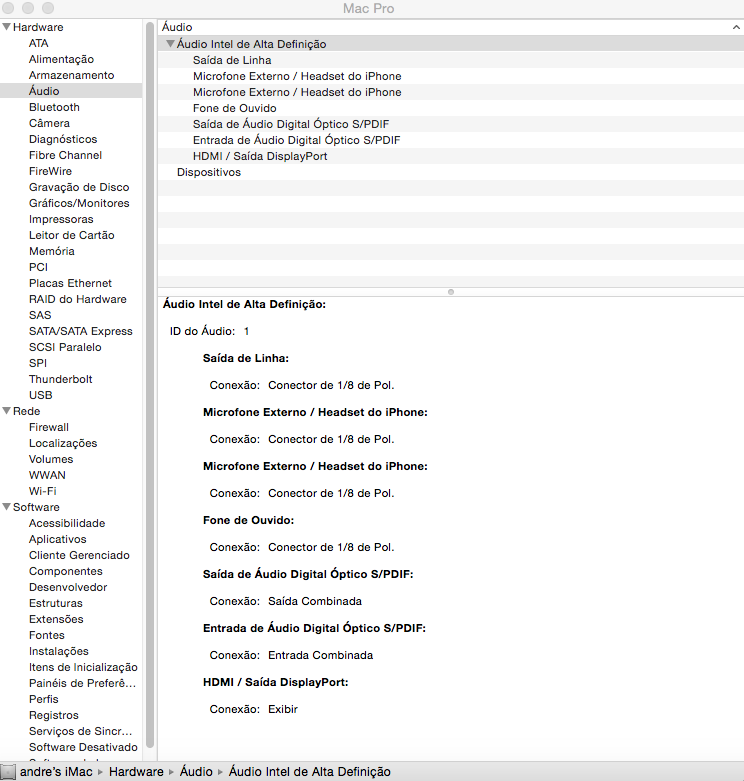

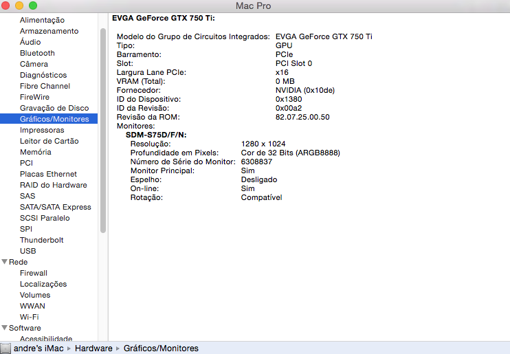

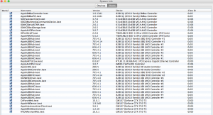

andreJPBR Posted October 24, 2014 Share Posted October 24, 2014 Instalei o Yosemite com esta placa GTX 750 ti Ela só tem uma saída DVI-D e uma DisplayPort. Com o monitor conectado na DVI-D tudo ok, mas na DisplayPort, carrega o boot, mas na hora de entrar o osx apaga a tela (ou seja, carrega mas fico sem video). To usando a DSDT que usava quando tinha video 9600GT e monitor Sony /DVI-D/VGA Estou com o WebDriver 343.01.01f01 instalado Será que da pra habilitar essa DisplayPort? Acho que o reconhecimento da gráfica não esta legal, VRAM total = 0? Grato . Link to comment https://www.insanelymac.com/forum/topic/301939-displayport-gtx-750-ti/ Share on other sites More sharing options...

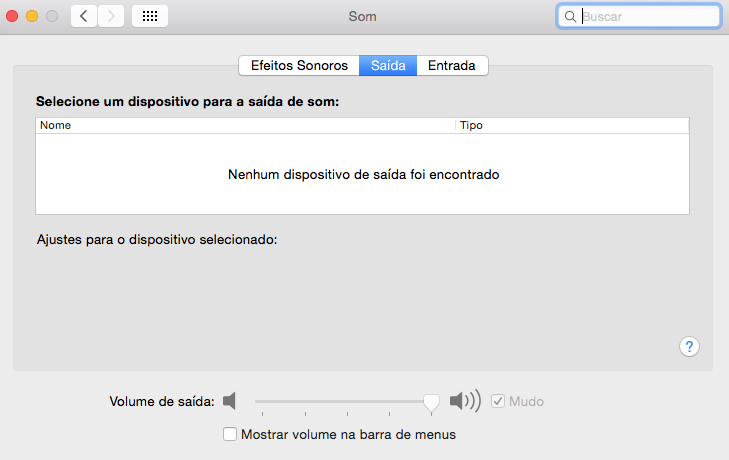

andreJPBR Posted October 25, 2014 Author Share Posted October 25, 2014 É, tb to sem audio. Instalei a appleHDA do Yosemite patcheada, acertei o layout id para 7...mas nada. Sleep ta ok, sistema estavel. Faltam esses dois detalhes. Link to comment https://www.insanelymac.com/forum/topic/301939-displayport-gtx-750-ti/#findComment-2075568 Share on other sites More sharing options...
Pimentel Posted October 25, 2014 Share Posted October 25, 2014 Olá Tenta VoodooHDA: http://sourceforge.net/projects/voodoohda/ Remove a AppleHDA e fica tudo em paz Link to comment https://www.insanelymac.com/forum/topic/301939-displayport-gtx-750-ti/#findComment-2075573 Share on other sites More sharing options...

andreJPBR Posted October 26, 2014 Author Share Posted October 26, 2014 Na realidade nao preciso de audio HDMI Audio vai pela ALC889 e esta otimo. O que preciso é da DisplayPort reconhecida para o video. Só isso!!! Link to comment https://www.insanelymac.com/forum/topic/301939-displayport-gtx-750-ti/#findComment-2076523 Share on other sites More sharing options...
