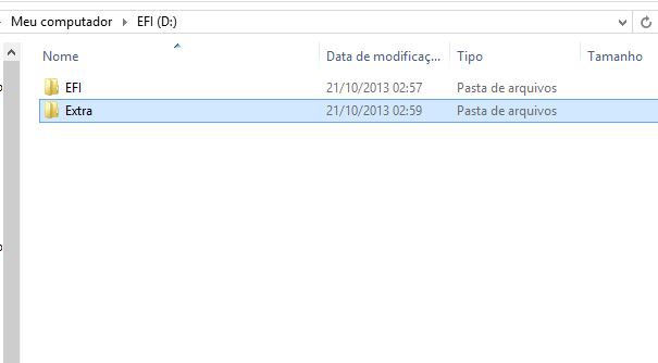

Allan Posted October 18, 2014 Share Posted October 18, 2014 Essas pastas não são o problema. Extra = Configurações para o Chameleon EFI = Configurações para o Clover. E sobre o erro, veja aqui: 12) Q: I get this message "Still waiting for root device" when booting, what are the solutions? E aqui no forum tem gente para te ajudar, mas não espere só a nossa ajuda, use o seu conhecimento e a barra acima chamada "search.." e se procurar, verá tópicos com excelente ajuda. Assim como a que te passei acima. Link to comment Share on other sites More sharing options...

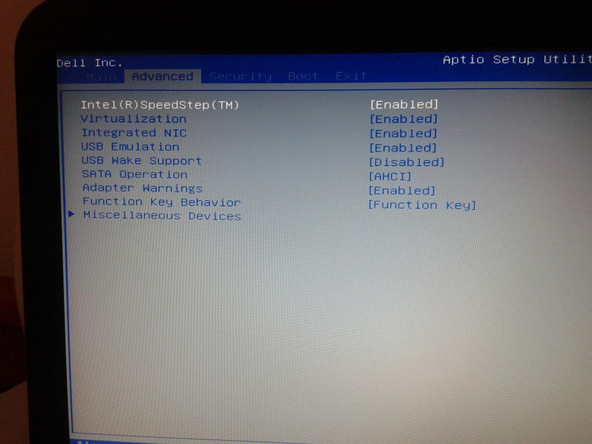

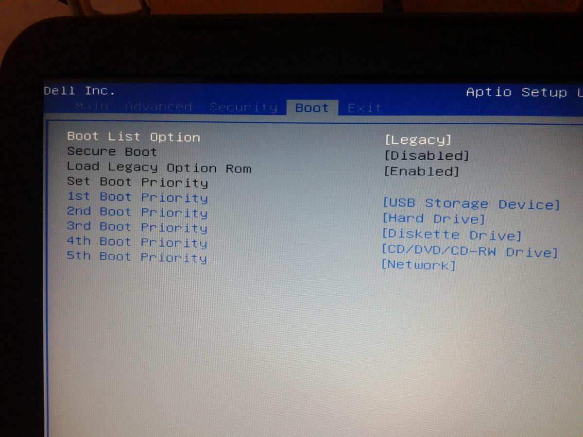

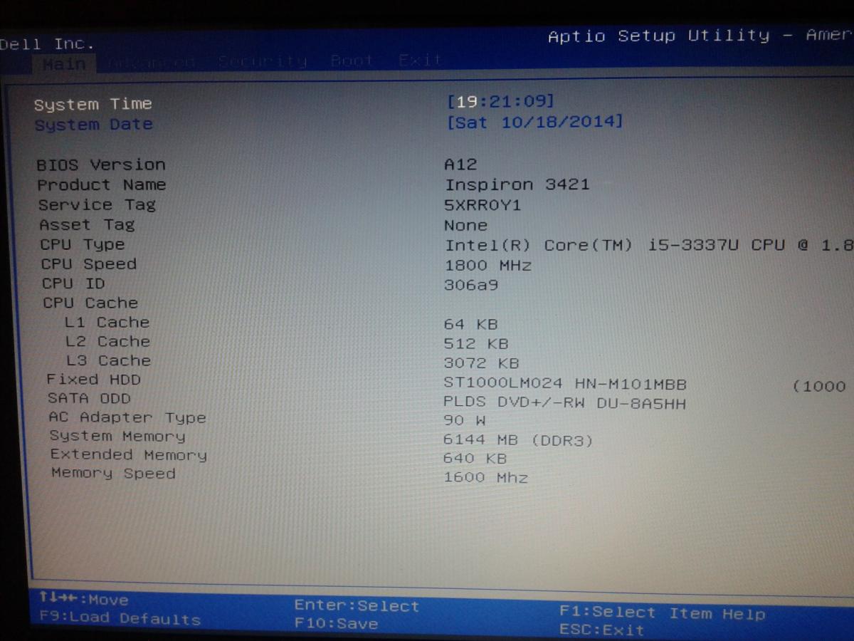

mendietinha Posted October 18, 2014 Share Posted October 18, 2014 amigo, posso te explicar passo a passo e te conseguir os arquivos necessários, mas tu tens que ao menos ter o pendrive funcionando. no caso desse note, dê um default settings na bios. depois confirme que: sata está em ahci, secureboot está desabilitado e pendrive está como primeira opção. se tu tiveres paciência, sairá desse tópico não só tendo o sistema instalado e funcionando, mas sabendo como fez isso. comece assim: dê boot, aperte 1 logo após ligar a maquina, e pelo chameleon, use essas flags: dart=0 GraphicsEnabler=No -x -v diga se chegou a instalação. use uma porta usb 2.0. Link to comment Share on other sites More sharing options...
valdo23 Posted October 18, 2014 Author Share Posted October 18, 2014 Falo cara vo deixa pra la isso porque aki está com AHCI bem vo tenta mais fiz tudo oque vc falo bem quase tudo so não usei dart=0 GraphicsEnabler=No -x -v vo tenta mais Link to comment Share on other sites More sharing options...

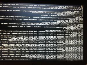

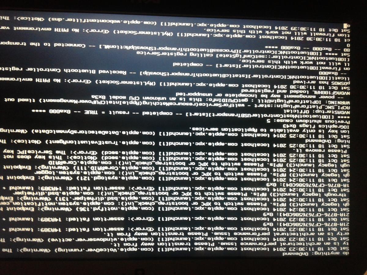

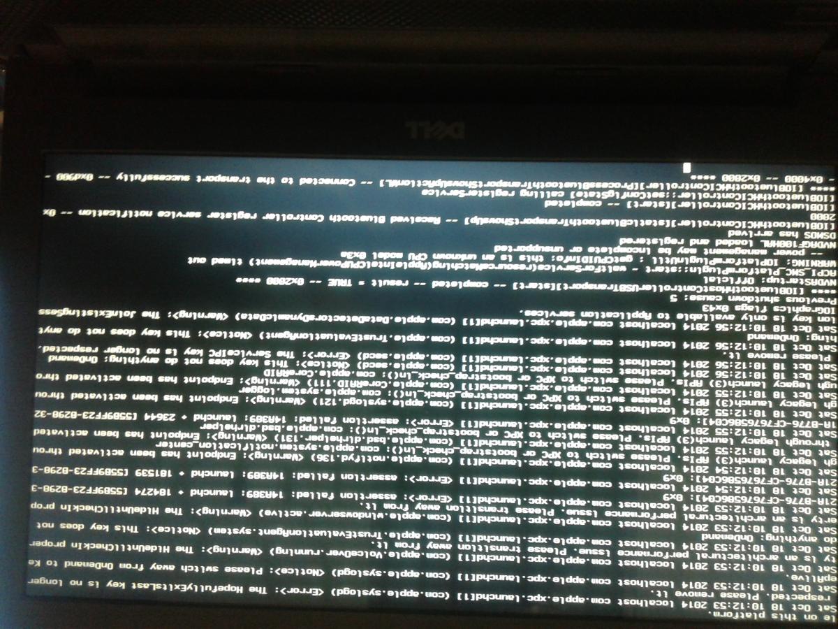

mendietinha Posted October 18, 2014 Share Posted October 18, 2014 trava aonde? faz boot com as flags que falei e posta uma foto da tela se possível. e é claro que dá, estou usando exatamente o mesmo notebook aqui. Link to comment Share on other sites More sharing options...
valdo23 Posted October 18, 2014 Author Share Posted October 18, 2014 Vo tentar o outro mac os yosemite Link to comment Share on other sites More sharing options...
valdo23 Posted October 18, 2014 Author Share Posted October 18, 2014 bem é isso aki que aparece "vamos se entra pra cima agora " Link to comment Share on other sites More sharing options...
mendietinha Posted October 18, 2014 Share Posted October 18, 2014 olá. é o vídeo. usastes as flags que indiquei? dentro da pasta clover, troque o config.plist por esse: http://cl.ly/3x430H1g241g e na pasta ACPI patched insira esses dois arquivos: Arquivo Comprimido.zip Link to comment Share on other sites More sharing options...

valdo23 Posted October 18, 2014 Author Share Posted October 18, 2014 agora fica assim e o pen drive funcionando uma duvida meu pc ta com o hd particionado será que isso está atrapalhando Link to comment Share on other sites More sharing options...

mendietinha Posted October 18, 2014 Share Posted October 18, 2014 não está certo. com os arquivos que te passei, tua geforce era para estar desativada e entrando o vídeo corretamente. bios e hd não estão atrapalhando. bom, está instalando então. depois me avise que te passo o resto que precisa e como fazer. Link to comment Share on other sites More sharing options...

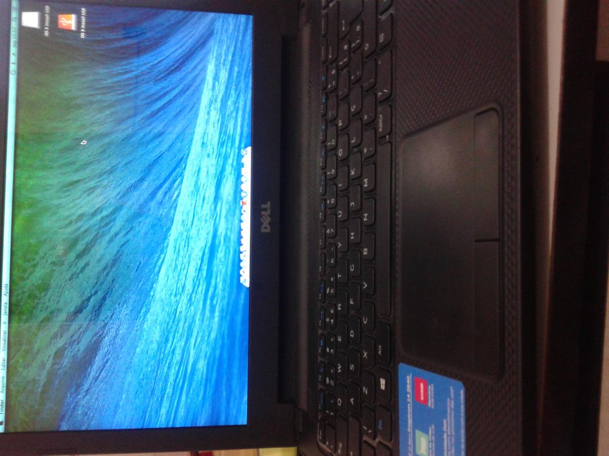

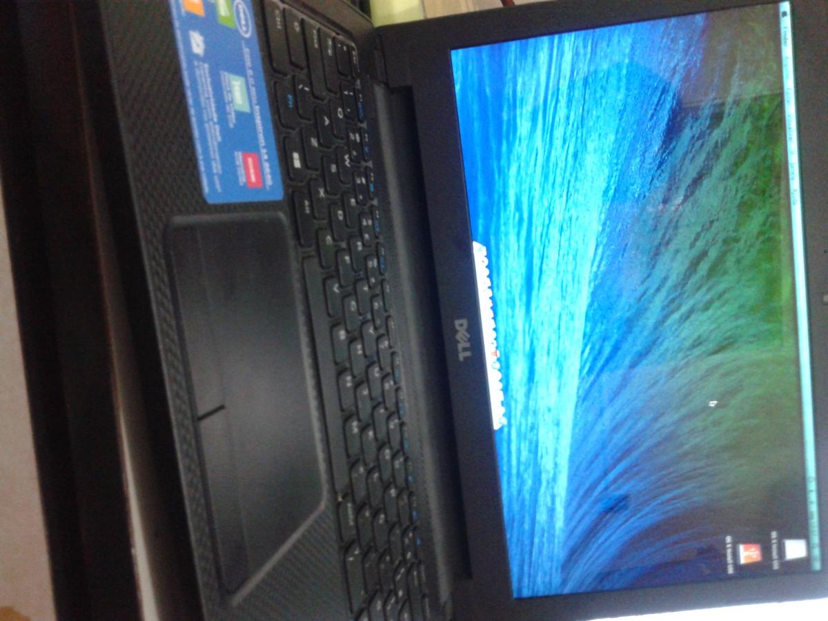

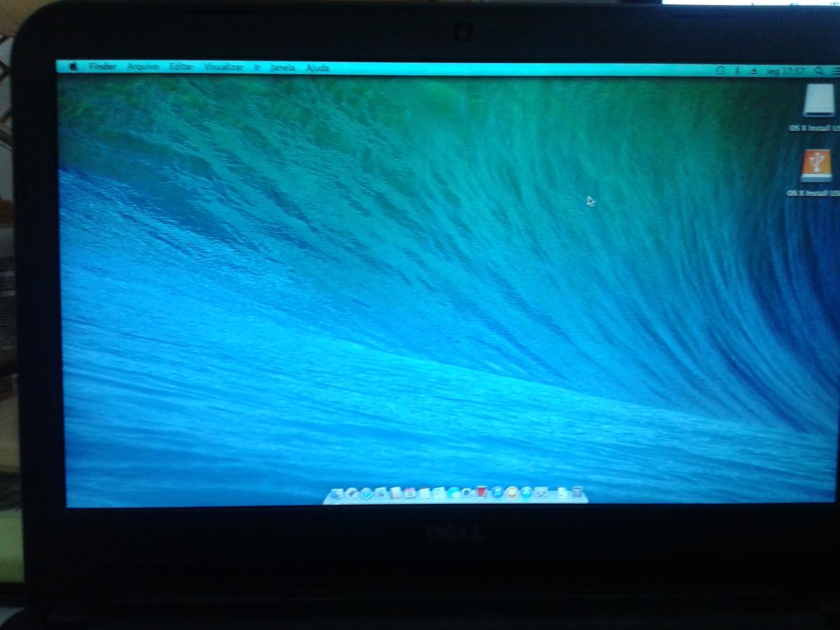

valdo23 Posted October 19, 2014 Author Share Posted October 19, 2014 ai mano graças a vc estou dentro do mac so que não tenho nada nem som nem net Link to comment Share on other sites More sharing options...
