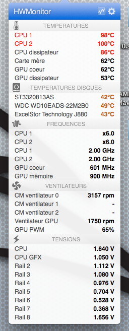

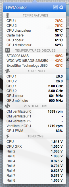

polyzargone Posted July 27, 2014 Author Share Posted July 27, 2014 Alors, voilà les nouvelles : J'ai pu démarrer sans NullCPUPowerManagement et le système est stable. J'en ai profité pour virer quelques kexts inutiles à ma config et hormis pour l'Ethernet et l'audio, j'ai un système qui devrait être 100% Vanilla. En revanche, le processeur semble chauffé plus que d'habitude, 87/83° alors qu'il était plus vers les 77° auparavant, du coup le ventillo tourne encore plus qu'avant . Pour la mise en veille, niet l'écran s'éteint, l'UC non et le ventillo s'emballe ! Seule solution, Hard reset. Voili-voilou, je pense que le patch DSDT va donc s'imposer… À noter, que j'ai lu quelque part que le chipset G41 Intel n'avait jamais été employé sur les Mac Intel et j'ai également remarqué que sous Windows, la situatiion n'était pas vraiment meilleure, la mise en veille causant plus ou moins les mêmes symptomes Link to comment https://www.insanelymac.com/forum/topic/299805-gestion-native-du-power-management-sous-mavericks/#findComment-2045186 Share on other sites More sharing options...
polyzargone Posted July 27, 2014 Author Share Posted July 27, 2014 Une ptite saucisse grillée, un œuf au plat ? même pas overclocké ! J'vais lui repasser un coup de pâte thermique ! Link to comment https://www.insanelymac.com/forum/topic/299805-gestion-native-du-power-management-sous-mavericks/#findComment-2045246 Share on other sites More sharing options...
polyzargone Posted July 27, 2014 Author Share Posted July 27, 2014 Boitier ATX, Alim 600 W, 3 HDDs SATA 1 HDD ATA, Geforce 8800 GT 512Mo format "long" alimentée par molex 6 pins, Une carte PCI Tuner TV (quasi-inutile donc je peux tjs la virer), 6 Go DDR3 sur CM MSI G41M P33-Combo, Ventirad Intel de base. Rien de vraiment extraordinaire en fait… Link to comment https://www.insanelymac.com/forum/topic/299805-gestion-native-du-power-management-sous-mavericks/#findComment-2045258 Share on other sites More sharing options...

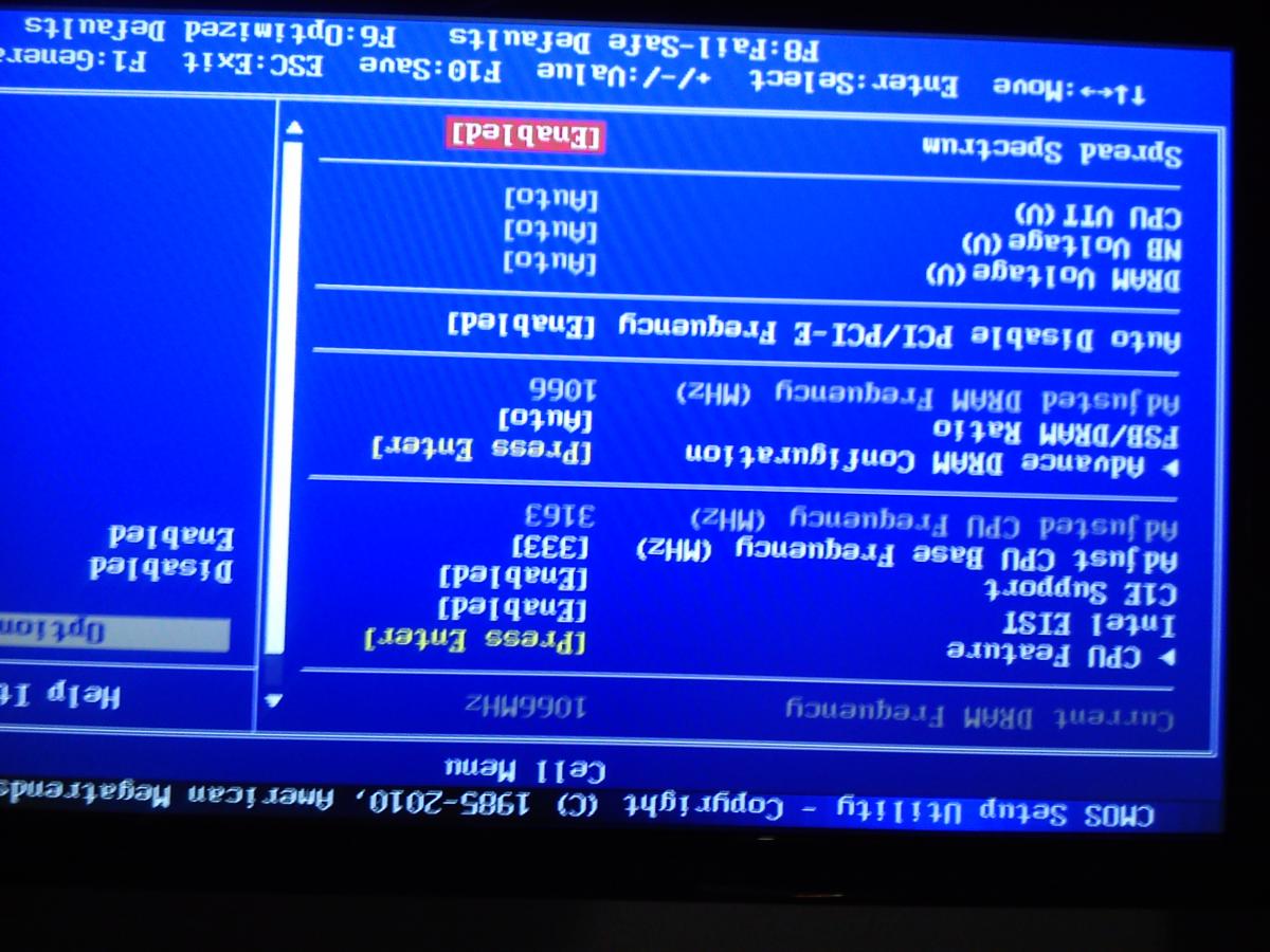

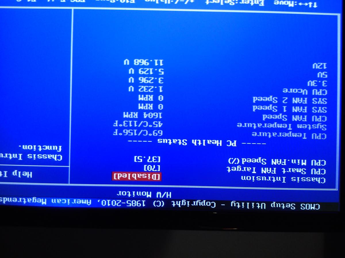

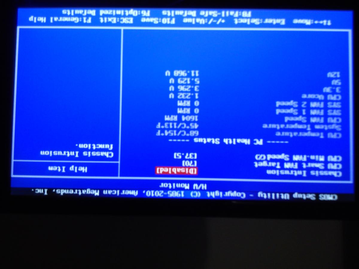

polyzargone Posted July 27, 2014 Author Share Posted July 27, 2014 Avec KextWizard. Depuis hier je me suis fait une install à la myHack avec /Extra/Extensions, kext myHack dans S/L/E et myFix quick ou full selon les circonstances. Il m'est arrivé de le faire à la mano quand j'avais la flemme de redémarrer pour VoodooHDA avec copie directe dans S/L/E puis chmod -R 755 et chown -R root:wheel et enfin kextload -v mais c'est rare. images du bios (désolé pour la qualité pourrie) Link to comment https://www.insanelymac.com/forum/topic/299805-gestion-native-du-power-management-sous-mavericks/#findComment-2045287 Share on other sites More sharing options...
polyzargone Posted July 27, 2014 Author Share Posted July 27, 2014 euh désolé mais quoique je fasse, l'uploader du site me les met à l'envers alors que chez moi elles sont bien à l'endroit… là, je les ai retourné avec Photoshop… va comprendre ! Bon, sinon ya du mieux avec le profil iMac 8,1 Link to comment https://www.insanelymac.com/forum/topic/299805-gestion-native-du-power-management-sous-mavericks/#findComment-2045304 Share on other sites More sharing options...
gils83 Posted July 27, 2014 Share Posted July 27, 2014 je me suis coincé le cou !! ça chauffe sévère !! mais je pense que les valeurs sont fausses (celle de hwmonitor) la jonction du die brule à 120 °C normalement Link to comment https://www.insanelymac.com/forum/topic/299805-gestion-native-du-power-management-sous-mavericks/#findComment-2045367 Share on other sites More sharing options...

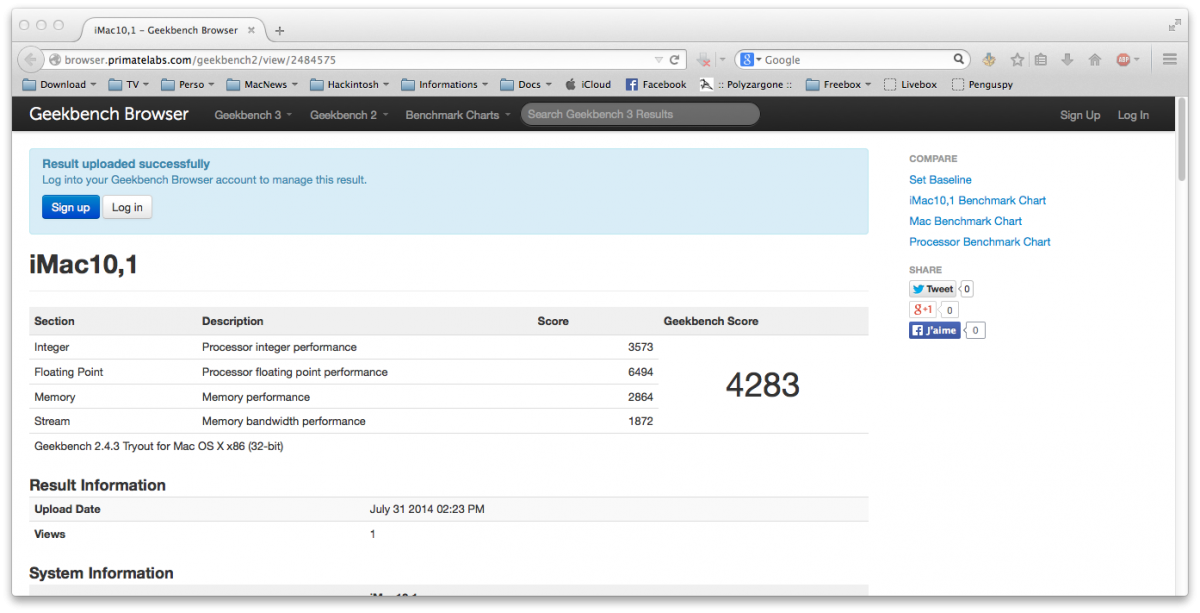

polyzargone Posted July 31, 2014 Author Share Posted July 31, 2014 Preuve en image avec 1,154 V dans le BIOS. En dessous, (1,148 V Not Recomended), plus de SpeedStep et scores pourris dans Geekbench 1 Link to comment https://www.insanelymac.com/forum/topic/299805-gestion-native-du-power-management-sous-mavericks/#findComment-2046904 Share on other sites More sharing options...

gils83 Posted August 1, 2014 Share Posted August 1, 2014 Preuve en image avec 1,154 V dans le BIOS. En dessous, (1,148 V Not Recomended), plus de SpeedStep et scores pourris dans Geekbench score pourri ? pas si pourri que ça se sont les chiffres d'un Q6600 ou d'un Phenom 9500 , faut pas oublié que c'est qu'un core2duo 45nm de bientôt 6 ans 1 Link to comment https://www.insanelymac.com/forum/topic/299805-gestion-native-du-power-management-sous-mavericks/#findComment-2047316 Share on other sites More sharing options...
polyzargone Posted August 1, 2014 Author Share Posted August 1, 2014 Meuh non Gils, quand je dis pourris, c'est quand le CPU VTT est à moins de 1,154 V (1,148 V en l'occurence). À 1,154 V, le score est tout à fait honorable 2 Link to comment https://www.insanelymac.com/forum/topic/299805-gestion-native-du-power-management-sous-mavericks/#findComment-2047317 Share on other sites More sharing options...

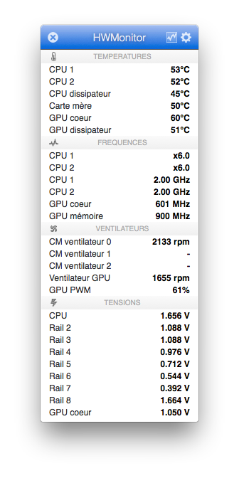

polyzargone Posted August 3, 2014 Author Share Posted August 3, 2014 Un peu de feedback : J'ai réinstallé Mavericks 10.9.4 avec myHack, mon ancien dossier Extra et la DSDT qui va bien : AppleACPIPS2Nub.kextApplePS2Controller.kextFakeSMC.kext (v. 6.10.1323)lspcidrv.kextPatched_10.7_AppleRTC.kextRealtekRTL8100.kextVoodooHDA.kext Le reste, c'est du 100% Vanilla. Le SpeedStep fonctionne, L'extinction aussi, La GeForce nickel, les T° sont "normales" (entre 48° et 65°) les benchmarks varient entre 4200 et 4300 et le CPU VTT est réglé sur 1,154 V. HWMonitor continue de m'afficher 1,648 V mais, bon, comme ça à l'air de marcher je ne m'y fie pas vraiment. En revanche le Sleep ne veut rien savoir. Petite évolution toutefois, au tout début, l'écran s'éteignait mais pas l'UC et impossible de le rallumer sans Hard reset. Juste avant la réinstallation de Mavericks, l'écran s'éteignait, le ventillo mettait un gros coup de boost, l'UC s'éteignait ensuite puis reboot direct (sans clear CMOS néanmoins). Maintenant, l'écran s'éteint mais pas l'UC mais je peux revenir sur le bureau d'un clic de souris. Link to comment https://www.insanelymac.com/forum/topic/299805-gestion-native-du-power-management-sous-mavericks/#findComment-2047952 Share on other sites More sharing options...

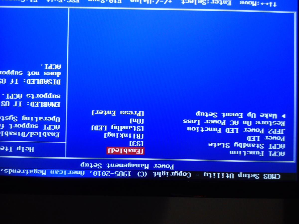

polyzargone Posted August 4, 2014 Author Share Posted August 4, 2014 En effet, j'ai toujours du démarrer avec USBBusFix=Yes, sinon c'est niet. J'ai tenté un patch LPC ICH7 et un un patch EHCI sleep (trouvé sur Olarila). Petit progrès, avec le Wake Up events réglé sur BIOS et non OS, l'écran et l'UC s'éteignent mais impossible de le réveiller via clavier ou souris, seul un appui sur le bouton d'alim marche. Et avec ce réglage du BIOS, je ne peux pas configurer les options S3. De toute façon, ça marche à moitié car la sortie de veille est très longue, le Finder et les Apps rament à mort et au final, mieux vaut redémarrer. Link to comment https://www.insanelymac.com/forum/topic/299805-gestion-native-du-power-management-sous-mavericks/#findComment-2048332 Share on other sites More sharing options...

polyzargone Posted August 20, 2014 Author Share Posted August 20, 2014 Pas de soucis J'ai essayé la DSDT mais pas de changements. En réglant Wake up event sur BIOS ou OS, j'ai l'écran qui s'éteint mais pas l'UC. Un clic souris ne réveille pas l'écran mais un appui sur une touche du clavier l'allume (mais écran noir). Obligé de faire un hard reboot ;( Link to comment https://www.insanelymac.com/forum/topic/299805-gestion-native-du-power-management-sous-mavericks/#findComment-2053709 Share on other sites More sharing options...

polyzargone Posted November 19, 2014 Author Share Posted November 19, 2014 Bon, je re-déterre le sujet parce que j'ai re-tenté de patcher la DSDT. J'ai repris celle qu'Hervé m'avais préparé en ajoutant des devices-ID et en patchant l'EHCI. J'ai également renommé les device USB en UHC. Le IOReg semble indiqué que les patchs sont bien appliqués. Dans le bios : En choisisant Wake up event et en le réglant sur by OS avec les options Wake up by USB Device Enabled et Wake up by PCI Device Enabled, le PC se met en veille, les ventillos tournent à fond et il s'éteint. En Disabled, ça ne change rien. En choisisant Wake up event et en le réglant sur by Bios (les autres options disparaissent), la mise en veille fonctionne et le réveil aussi (en appuyant sur le bouton d'allumage, clavier et souris ne font rien). MAIS, le Finder se comporte bizarrement, tout est lent à pleurer et c'est quasiment inutilisable. Le hard reboot est alors inévitable. Donc il y a quelque chose qui cloche mais je ne sais pas quoi. Je pense ne pas être très loin vu que dans l'absolu, le sleep/wake fonctionnent. Précision : Je suis obligé de booter avec USBBusFix=Yes avec ou sans DSDT. Je mets en PJ la DSDT patchée et un IOReg généré avec cette DSDT chargée. DSDT_IOREG.zip Link to comment https://www.insanelymac.com/forum/topic/299805-gestion-native-du-power-management-sous-mavericks/#findComment-2087371 Share on other sites More sharing options...
