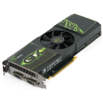

Noturno Posted July 2, 2014 Author Share Posted July 2, 2014 Ah foi mal valew ..... Sabe me dizer se a XFX GTX 295 é compativel ? Link to comment https://www.insanelymac.com/forum/topic/299233-ajuda-qual-seria-o-pc-ideal-para-rodar-um-ht/#findComment-2035911 Share on other sites More sharing options...

Noturno Posted July 2, 2014 Author Share Posted July 2, 2014 Então shingai eu acabei de ver uma GA-Z68X-UD3H-B3 que tem DSDT no Fórum e vou ver quanto esta custando ela ... Quanto a placa de video não sei dizer se terei ou não problemas ! A imagem dela que ele me mandou é esta mas não achei nenhuma parecida para saber especificações e modelo exato ! http://bostoncdn.azurewebsites.net/p/gx-295n-hwfa/w350/h350 E não pretendo mudar por um bom tempo por que não jogo muitos jogos avançados ! edit... É esta mesmo a GTX 295 XFX pelo que vi no google ! Link to comment https://www.insanelymac.com/forum/topic/299233-ajuda-qual-seria-o-pc-ideal-para-rodar-um-ht/#findComment-2036173 Share on other sites More sharing options...
Pimentel Posted July 2, 2014 Share Posted July 2, 2014 Olá Eu aconselho i5 3570K, essa GA-Z68X-UD3H-B3 é muito boa também e desde 10.8.3 as gráficas nvidia fermi tem suporte então escolher a ]gtx 295 não é má ideia. Link to comment https://www.insanelymac.com/forum/topic/299233-ajuda-qual-seria-o-pc-ideal-para-rodar-um-ht/#findComment-2036184 Share on other sites More sharing options...
Noturno Posted July 2, 2014 Author Share Posted July 2, 2014 Olá Eu aconselho i5 3570K, essa GA-Z68X-UD3H-B3 é muito boa também e desde 10.8.3 as gráficas nvidia fermi tem suporte então escolher a ]gtx 295 não é má ideia. Velho só um problema que não achei esta MB pra comprar ! Achei esta B75M - D3H, Gigabyte H81M-H e Z87M-D3H que acha? edit... Acabei de ver que esta Z87M-D3H é para quarta geração então não serve ! Link to comment https://www.insanelymac.com/forum/topic/299233-ajuda-qual-seria-o-pc-ideal-para-rodar-um-ht/#findComment-2036196 Share on other sites More sharing options...
