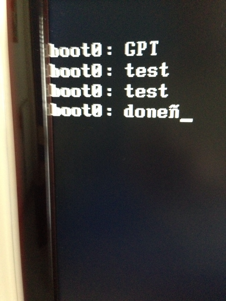

Agostino9446 Posted June 7, 2014 Share Posted June 7, 2014 Salve ragazzi sto provando ad installare mavericks seguendo la guida di carlo_67...scarico pandora 1.34 beta 2 preparo l'usb ma quando riavvio e avvio con l'usb guardate cosa mi dice Che posso fare?! Link to comment https://www.insanelymac.com/forum/topic/298584-installazione-su-amd/ Share on other sites More sharing options...
carlo_67 Posted June 7, 2014 Share Posted June 7, 2014 http://www.insanelymac.com/forum/topic/285021-risolvere-lerrore-boot-0/?do=findComment&comment=1873521 prova prima con post istallazione di Pandora a ristallare Enoch 1 Link to comment https://www.insanelymac.com/forum/topic/298584-installazione-su-amd/#findComment-2026800 Share on other sites More sharing options...

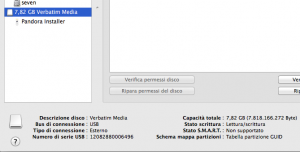

Agostino9446 Posted June 8, 2014 Author Share Posted June 8, 2014 Io ho chameleon attualmente Metto enoch bootloader...e seguo la tua guida?! E poi un ultima cosa l'usb la formatto in mbr o guid?!io ho due hdd uno windows e un con niresh Link to comment https://www.insanelymac.com/forum/topic/298584-installazione-su-amd/#findComment-2027170 Share on other sites More sharing options...
Agostino9446 Posted June 8, 2014 Author Share Posted June 8, 2014 Ho provato con usb in guid ma mi da sempre lo stesso errore...ora la ripreparo in mbr...se qualcuno potesse aiutarmi ve ne sarei grato...ps.ho messo enoch come bootloader 1 Link to comment https://www.insanelymac.com/forum/topic/298584-installazione-su-amd/#findComment-2027196 Share on other sites More sharing options...

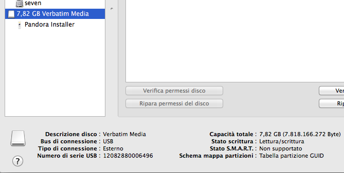

Agostino9446 Posted June 8, 2014 Author Share Posted June 8, 2014 Ragazzi credo di aver capito l'errore da cose proviene...ho dimeticato di sostitui il kernel con quello amd dopo che pandora ha preparato la penna..ora sto riprovando a prepara la penna con pandora,sempre in GUID(mi confermate che all'avvio funzioni in GUID?),e avrei bisogno di un kernel amd 10.9.3 da mettere nell'usb...aspetto vostre notizie Link to comment https://www.insanelymac.com/forum/topic/298584-installazione-su-amd/#findComment-2027212 Share on other sites More sharing options...

Agostino9446 Posted June 8, 2014 Author Share Posted June 8, 2014 Ok...comunque con penna in guid ho sempre il problema della foto...ma come mai?!ora sto riprovando in mbr Link to comment https://www.insanelymac.com/forum/topic/298584-installazione-su-amd/#findComment-2027239 Share on other sites More sharing options...
carlo_67 Posted June 8, 2014 Share Posted June 8, 2014 Mi spieghi perche stai usando la 10.9.3 se poi devi aggiornare alla 10.9.4 usa la retail 10.9 e crea usb questa e la mia ed è in guid Poi ti consiglio di mantenere la usb sempre la tieni da una parte e sempre utile, perché la devi preparare ogni volta 1 Link to comment https://www.insanelymac.com/forum/topic/298584-installazione-su-amd/#findComment-2027243 Share on other sites More sharing options...

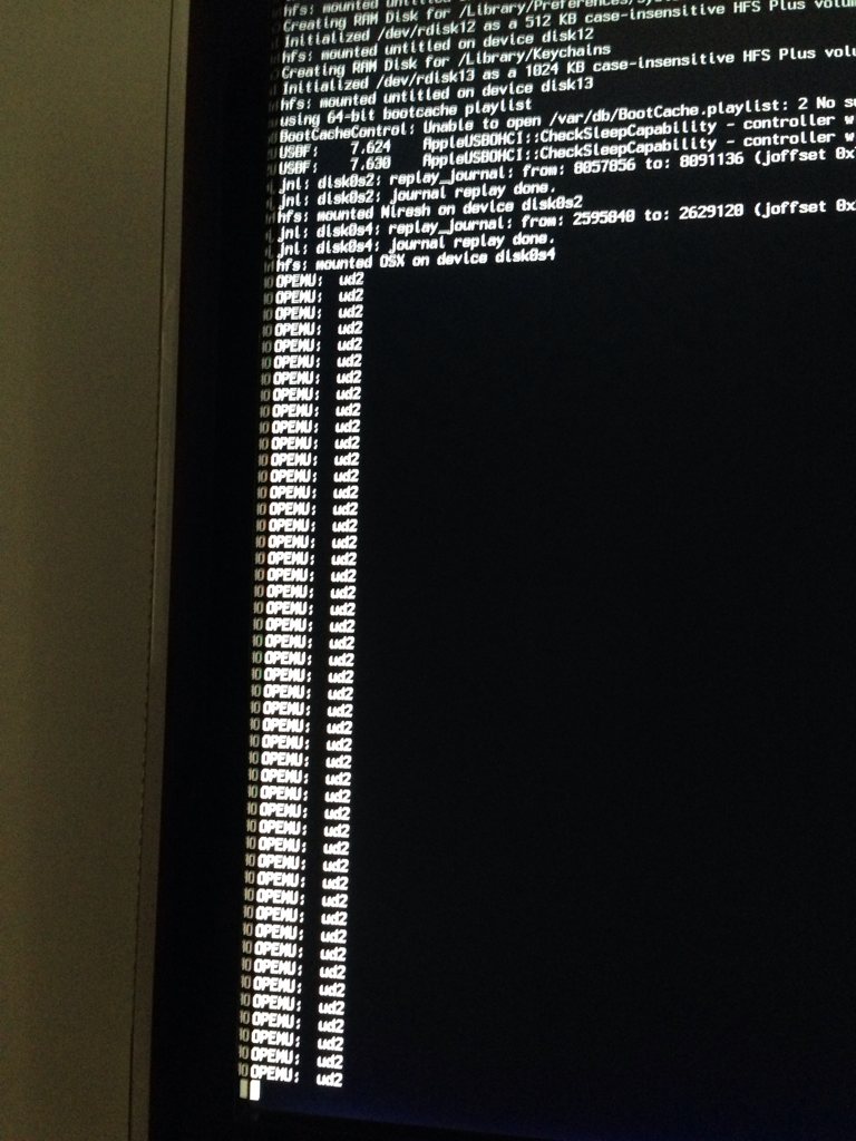

Agostino9446 Posted June 8, 2014 Author Share Posted June 8, 2014 Carlo io ho scaricato mavericks dall'appstore e al momento gia si trova alla 10.9.3 Comunque ho seguito al tua procedura copiato la cartella extra di niresh e messo il kernel rc8...avvio l'usb e ora sono fermo sul logo mela con la rotellina sotto che gira...ora provo a farlo parti -v per vede cosa c'e che non va ecco perche non parte l'installer guarda Con opemu ho risolto sono fermo qui Link to comment https://www.insanelymac.com/forum/topic/298584-installazione-su-amd/#findComment-2027245 Share on other sites More sharing options...
carlo_67 Posted June 8, 2014 Share Posted June 8, 2014 avvia con -v -f -x e ripara pernessi e cache se non avvia prova -v UseKernelCache=No 1 Link to comment https://www.insanelymac.com/forum/topic/298584-installazione-su-amd/#findComment-2027256 Share on other sites More sharing options...
Agostino9446 Posted June 8, 2014 Author Share Posted June 8, 2014 Riparo e provo...intanto ti dico che con niresh parto con:-v -f npci=0x2000 GraphicsEnabler=No Grande carlo è partita l'installazione...al riavvio cosa faccio...metto kernel system.kext sandbox.kext in sle...e riparo?oppure devo qualcos'altro pure Link to comment https://www.insanelymac.com/forum/topic/298584-installazione-su-amd/#findComment-2027258 Share on other sites More sharing options...
Agostino9446 Posted June 8, 2014 Author Share Posted June 8, 2014 Sostiuito kernel e i due file system e sandbox che prima mi hanno risolto il problema dell'opemu...riparo permessi e cache ma al primo avvio con -v -f -x si ripresenta opemu Che faccio?! Link to comment https://www.insanelymac.com/forum/topic/298584-installazione-su-amd/#findComment-2027289 Share on other sites More sharing options...
Agostino9446 Posted June 8, 2014 Author Share Posted June 8, 2014 Risolto con opemu ho capiato applematch in sle solo che ora si presenta questo problema quando booto:Data/Stack execution not permitted: xpcd[pid xxx] at virtual address yyyyyyyyyyy, protections were read-write...di che si tratta?!che posso fare?! Link to comment https://www.insanelymac.com/forum/topic/298584-installazione-su-amd/#findComment-2027303 Share on other sites More sharing options...
