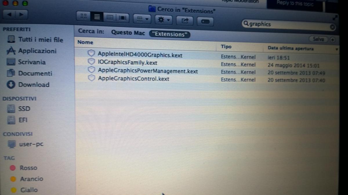

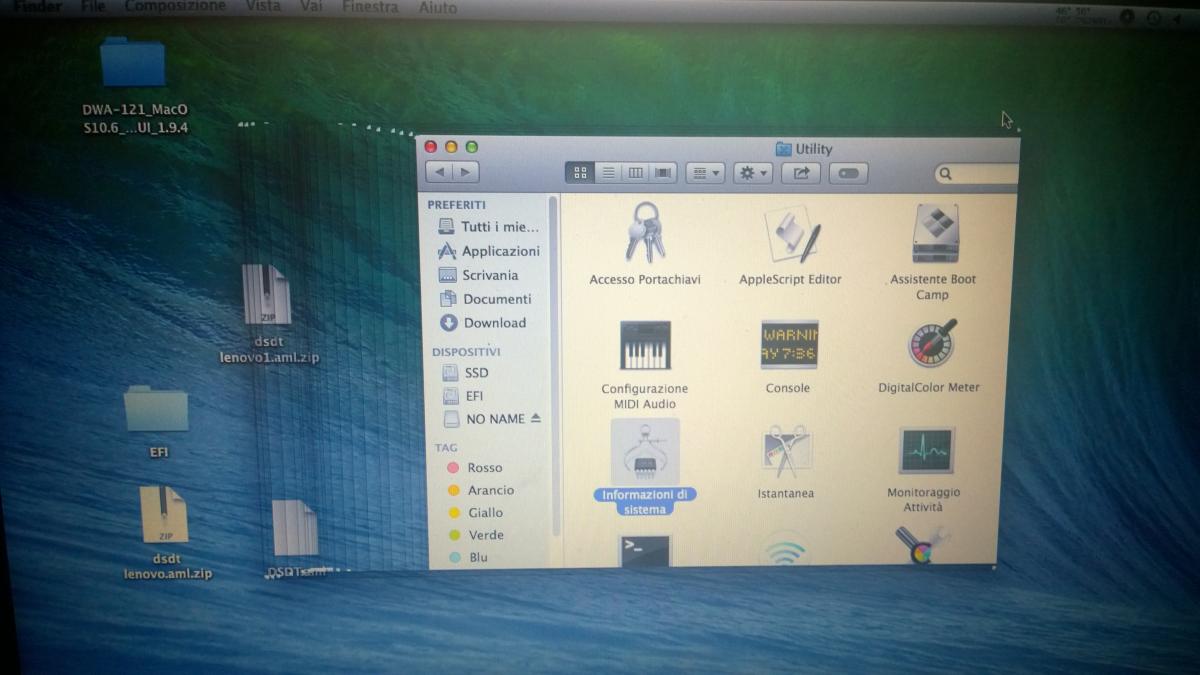

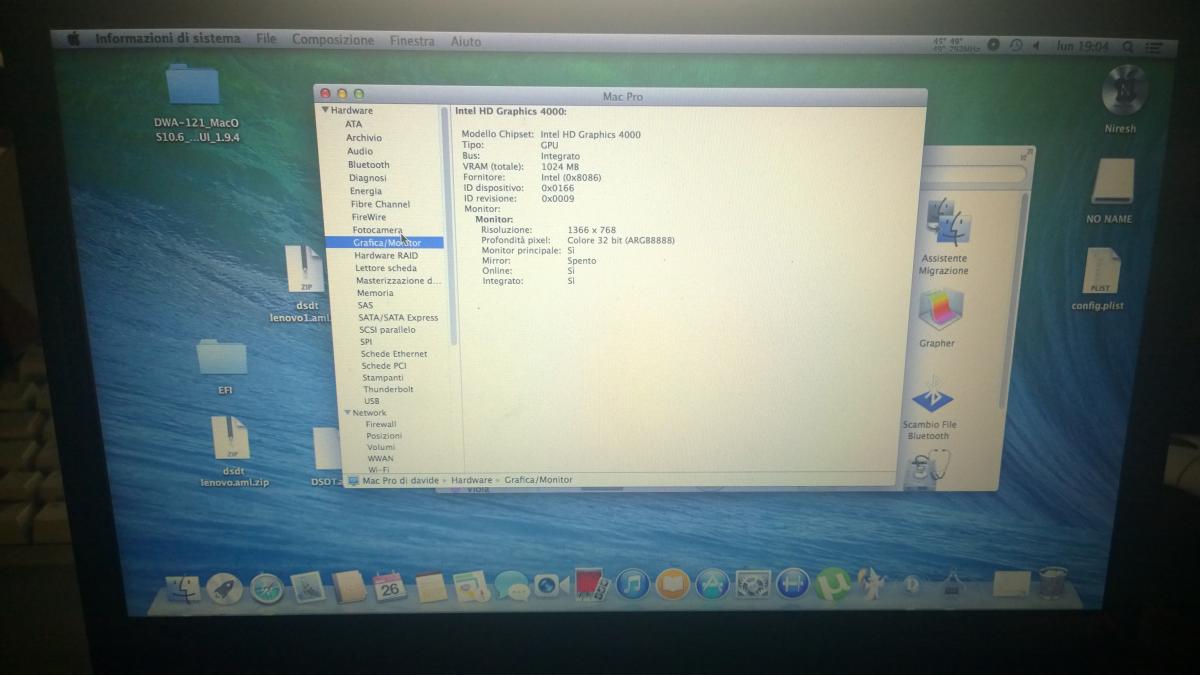

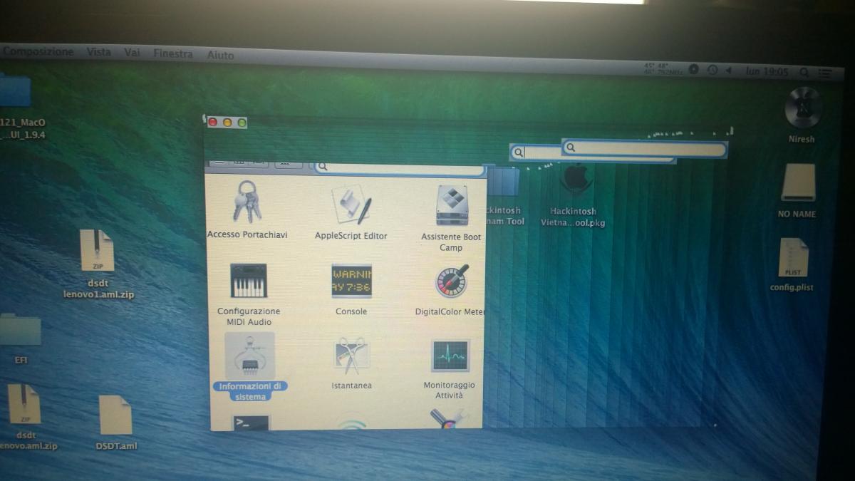

bmw320cd Posted May 26, 2014 Author Share Posted May 26, 2014 Allora finalmente siamo forse ad una svolta... Ho inserito questi kext dentro extensions -AppleIntelFramebufferCapri -AppleIntelHD4000Graphics poi ho messo il secondo DSDT postato qui (dsdtlenovo1.aml.zip),riparato cache e permission,riavviato e sembra andata bene...finalmente viene riconosciuta con 1024mb di memoria video... Mi e spuntata pure la barra per la regolazione della luminosità ma variandola non cambia niente... Ah inoltre ho ancora artefatti,ma lo sfarfallamento e sparito...ecco le foto con tutto quello che ho detto Link to comment https://www.insanelymac.com/forum/topic/298135-niresh-109-su-lenovo-s400u/page/3/#findComment-2022381 Share on other sites More sharing options...

bmw320cd Posted May 26, 2014 Author Share Posted May 26, 2014 ecco le foto Link to comment https://www.insanelymac.com/forum/topic/298135-niresh-109-su-lenovo-s400u/page/3/#findComment-2022385 Share on other sites More sharing options...

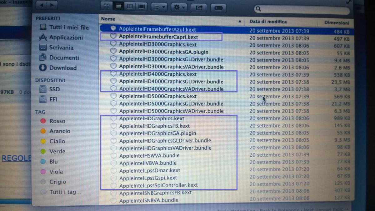

carbo178 Posted May 27, 2014 Share Posted May 27, 2014 Nella cartella allegata ci sono i dsdt con tutte le opzioni per il FrameBuffer, prima di provarli però fai uno screen dei kext grafici Intel dei quali hai fatto il backup Lenovo.zip Link to comment https://www.insanelymac.com/forum/topic/298135-niresh-109-su-lenovo-s400u/page/3/#findComment-2022544 Share on other sites More sharing options...

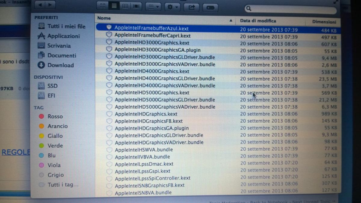

bmw320cd Posted May 27, 2014 Author Share Posted May 27, 2014 Ecco queste sono le foto della cartella backup/intel mentre l altra foto sono i kext video dentro le cartella Extensions Link to comment https://www.insanelymac.com/forum/topic/298135-niresh-109-su-lenovo-s400u/page/3/#findComment-2022546 Share on other sites More sharing options...
carbo178 Posted May 27, 2014 Share Posted May 27, 2014 Questi contornati devono essere messi in S/L/E Link to comment https://www.insanelymac.com/forum/topic/298135-niresh-109-su-lenovo-s400u/page/3/#findComment-2022550 Share on other sites More sharing options...

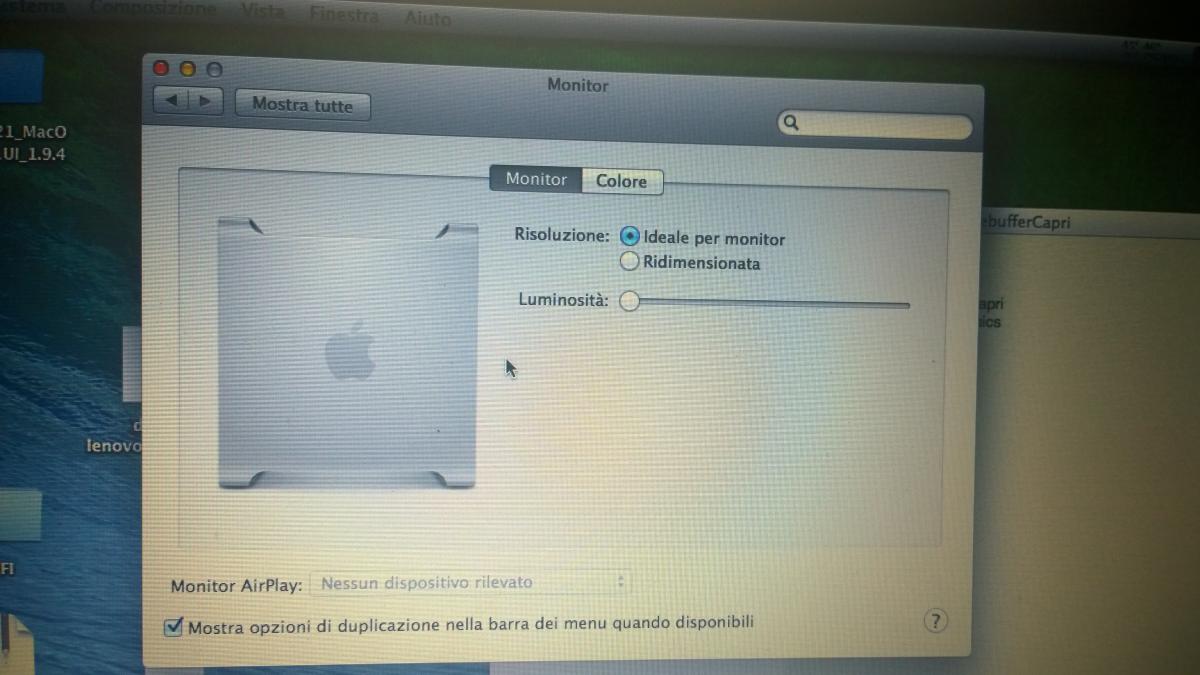

bmw320cd Posted May 27, 2014 Author Share Posted May 27, 2014 smbios lo cambio dal config.plist? scrivo macbookpro9,2 comunque ho aggiunto i kext indicati da te,senza cambiare DSDT,riparato cache e permessi,riavviato e sembra andare splendidamente finalmente... aggiunto effetto vetro riflesso alla dock e anche nella barra superiore... non ci sono più artefatti,ne glich ne sfarfallamenti... quindi penso di aver risolto... volevo sapere inoltre perche mettere come smbios macbookpro9,2 , che viene indicato con un ivy bridge i5 , mentre il mio è un ivy bridge i3 3227U tutta via continua a non andare la barra di regolazione della luminosità,ne dal menu monitor, ne tanto meno dai tasti FN (F11 e F12) 1 Link to comment https://www.insanelymac.com/forum/topic/298135-niresh-109-su-lenovo-s400u/page/3/#findComment-2022558 Share on other sites More sharing options...

carbo178 Posted May 27, 2014 Share Posted May 27, 2014 Il tuo è un portatile, MacPro3,1 è un desktop Per i tasti fn e la luminosità ci sto guardando Prova questo DSDT.aml.zip Link to comment https://www.insanelymac.com/forum/topic/298135-niresh-109-su-lenovo-s400u/page/3/#findComment-2022629 Share on other sites More sharing options...
bmw320cd Posted May 27, 2014 Author Share Posted May 27, 2014 ho cambiato smbios ho messo MacBook Pro 9,2 con 4gb ram ecc ecc... ho cambiato il dsdt,ora il selettore di luminosità funziona da preferenza sistema/monitor, pero ho notato che anche messo al massimo,ha una luminosità più bassa rispetto a prima (vecchio DSDT) e in assoluto moooolto più bassa rispetto al W8ps: i tast F11-F12 non vanno,anche premetto il tasto FN... Link to comment https://www.insanelymac.com/forum/topic/298135-niresh-109-su-lenovo-s400u/page/3/#findComment-2022636 Share on other sites More sharing options...
