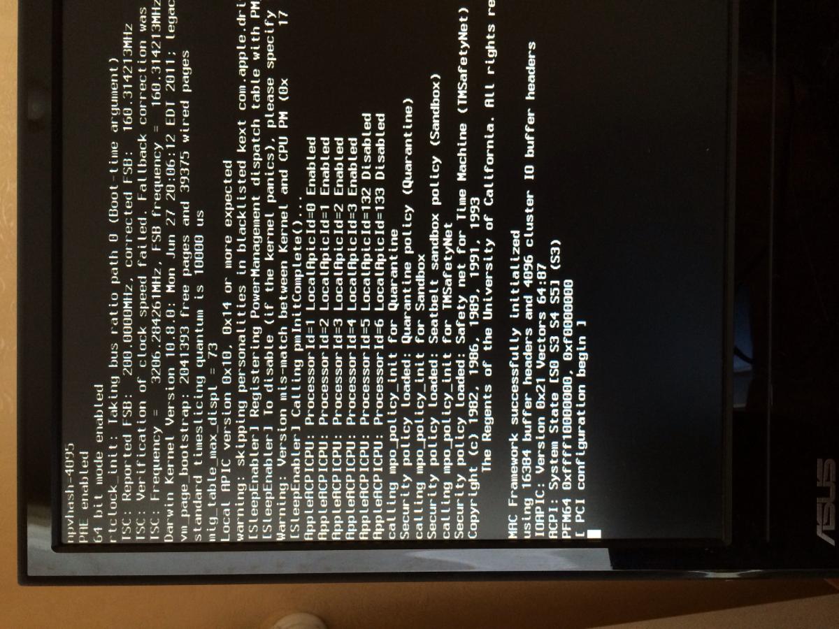

acud1985 Posted April 8, 2014 Author Share Posted April 8, 2014 Neanche così niente...mi appare la schermata nera che ho inserito..e non va più avanti Ps: la flag è arch=1386 o arch=i386? Comunque ho provato con entrambe ma non va 1 Link to comment https://www.insanelymac.com/forum/topic/297272-aiuto-per-un-novizio/page/2/#findComment-2011205 Share on other sites More sharing options...
carlo_67 Posted April 8, 2014 Share Posted April 8, 2014 va Aggiungici -v -f busratio=20 arch=i386 -force64 npci=0x2000 Link to comment https://www.insanelymac.com/forum/topic/297272-aiuto-per-un-novizio/page/2/#findComment-2011231 Share on other sites More sharing options...

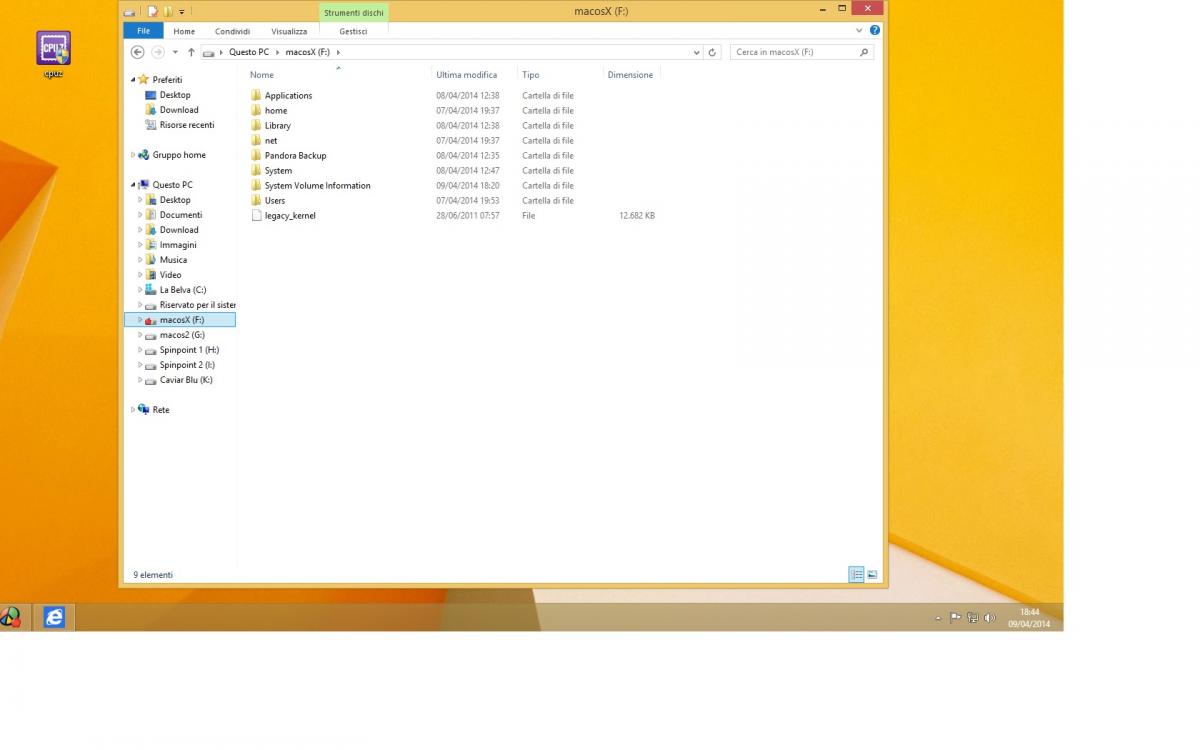

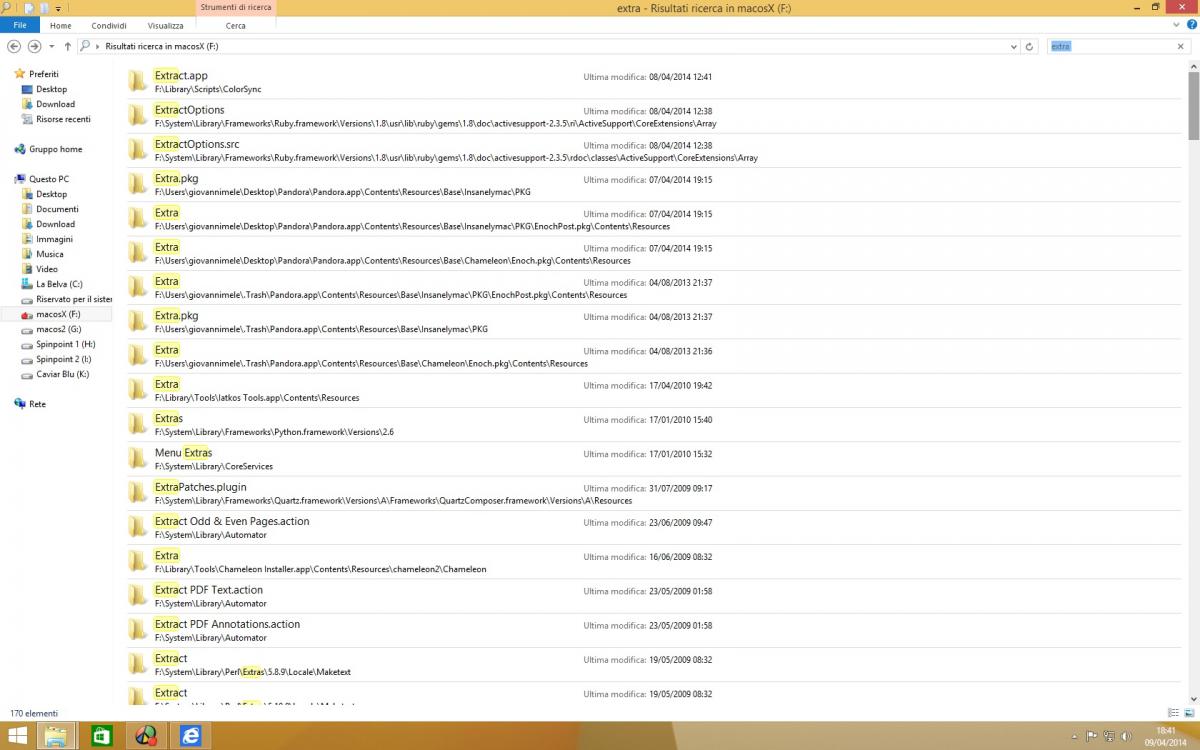

acud1985 Posted April 9, 2014 Author Share Posted April 9, 2014 provato a cambiare porta usb ma niente,non funge...scaricato macdrive...allora nella partizione osx nella root principale non c'è nessuna cartella extra...ho fatto una ricerca per nome, mi ha individuato alcune cartelle extra ed extras...cartella extra appartenente alla pandora app che ho sulla scrivania dell'osx stesso...non so quale prenderle...le ho fatto la screen...magari vede lei stesso..le attacco anche la foto della root principale.. la ringrazio ps: con il tasto mela + esc non mi appare nulla...non so come sono riuscito ad andare sulla barra transulcida nelle opzioni del monitor e sono riuscito a vedere che ha rilevato il monitor e settato automaticamente la migliore risoluzione. Link to comment https://www.insanelymac.com/forum/topic/297272-aiuto-per-un-novizio/page/2/#findComment-2011526 Share on other sites More sharing options...
carlo_67 Posted April 9, 2014 Share Posted April 9, 2014 eccomi da win apri osx vai in Sistem/library/Estensions e incollaci i due kext dentro usb.zip allegato poi riavvia e vai su osx -v -f busratio=20 ach=i386 -force64 e vediamo se funge sto mouse (prova tutte le porte e provaci anche una chiavetta vedi se la vede) se funge istalla enoch Bootloader (nell'istallazione metti la spunta su theme) ti creerà la cartella Extra poi chiudi e apri la root del disco vedrai la cartella Extra sostituiscila con quella postata riavvia solo -v Enoch-rev.2176.pkg.zip usb.zip Extra.zip 1 Link to comment https://www.insanelymac.com/forum/topic/297272-aiuto-per-un-novizio/page/2/#findComment-2011569 Share on other sites More sharing options...
