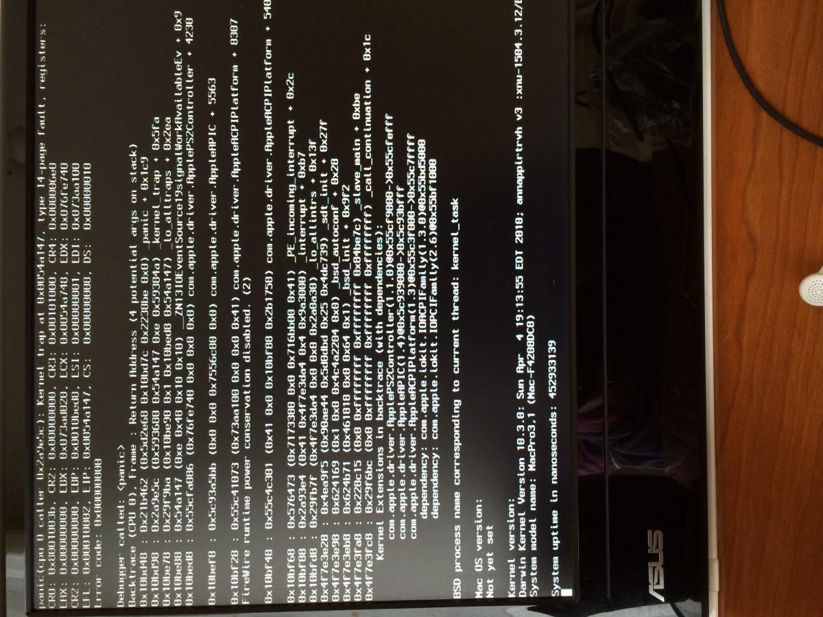

acud1985 Posted April 7, 2014 Author Share Posted April 7, 2014 Fatto il boot ed inserita la stringa che mi hai suggerito..sta procedendo il caricamento a video..cosa fare ora?grazie mille Ps ora si è bloccato e sono su qst videata in allegato Link to comment https://www.insanelymac.com/forum/topic/297272-aiuto-per-un-novizio/#findComment-2010727 Share on other sites More sharing options...
carlo_67 Posted April 7, 2014 Share Posted April 7, 2014 quando hai personalizzato cosa hai selezionato? hai mause e tastiera Ps2? devi selezionare anche quelli altrimenti se hai adattatori usb ps2 usali senza ristallare e riavvia con le stesse flag pero' prima riprova avvio stesse flag ma aggiungi anche -x (questa flag avvia come in modalità' provvisoria) a un altra cosa nella personalizzazione il kernel devi mettere un per AMD credo che ci sia kernel qoopz usa quello Link to comment https://www.insanelymac.com/forum/topic/297272-aiuto-per-un-novizio/#findComment-2010756 Share on other sites More sharing options...

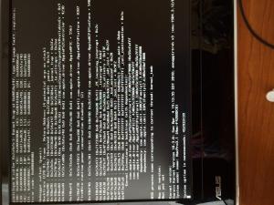

acud1985 Posted April 7, 2014 Author Share Posted April 7, 2014 Ma non ci sono proprio arrivato alla personalizzazione...ho fatto partire DVD da boot,premuto f8,inserito quella stringa e ho premuto invio,ha caricato qualcosa a video e dopo circa 1 minuto mi sono ritrovato quella schermata..cosa e dove ho sbagliato?grazie Riprovata la procedura..stavolta ho premuto tab e reinserito le flag..non è andato in panic e sono arrivato alla scelta della lingua,ora sta preparando l'installazione.. Qst il mio work in progress Giovanni Link to comment https://www.insanelymac.com/forum/topic/297272-aiuto-per-un-novizio/#findComment-2010761 Share on other sites More sharing options...

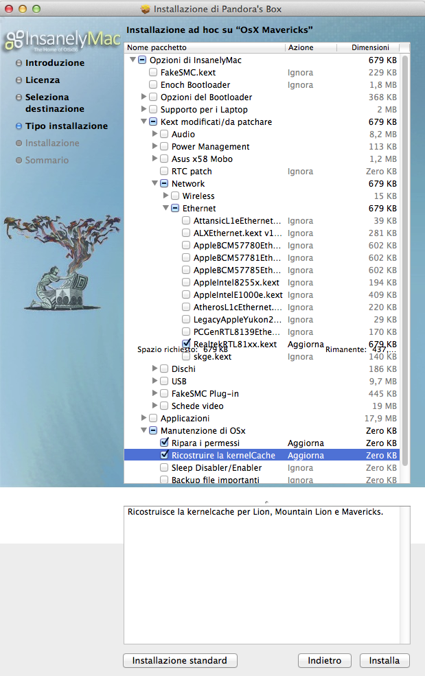

carlo_67 Posted April 7, 2014 Share Posted April 7, 2014 scarica Pandora in alto su download del forum una volta scaricato mettilo sulla scrivania clicca apri e vai su post istallazione vai su network e metti la spunta solo su realtek 8111 poi più sotto spunta ripara permessi e su ricotruisci cache Link to comment https://www.insanelymac.com/forum/topic/297272-aiuto-per-un-novizio/#findComment-2010845 Share on other sites More sharing options...
acud1985 Posted April 7, 2014 Author Share Posted April 7, 2014 Ma lo scarico sotto Windows..perché non ho connessione in ambiente OS X..non mi funziona neanke l'audio e non riconosce il monitor..quindi non posso effettuare neanke i giusti settaggi per la scheda video e il monitor,nonché migliorare la risoluzione. Per il Resto non so cosa altro settare più.. Ma dovrò avviare sempre con il cd boot e le flag? Grazie ancora per le dritte e la pazienza Giovanni Link to comment https://www.insanelymac.com/forum/topic/297272-aiuto-per-un-novizio/#findComment-2010850 Share on other sites More sharing options...

acud1985 Posted April 7, 2014 Author Share Posted April 7, 2014 Utilizzato Pandora...eseguito tutto ciò che c'era da spuntare,alla fine del processo mi dice installazione non riuscita..come mai? penso che non ho sbagliato nulla...ma mi dice sempre installazione fallita Link to comment https://www.insanelymac.com/forum/topic/297272-aiuto-per-un-novizio/#findComment-2010876 Share on other sites More sharing options...

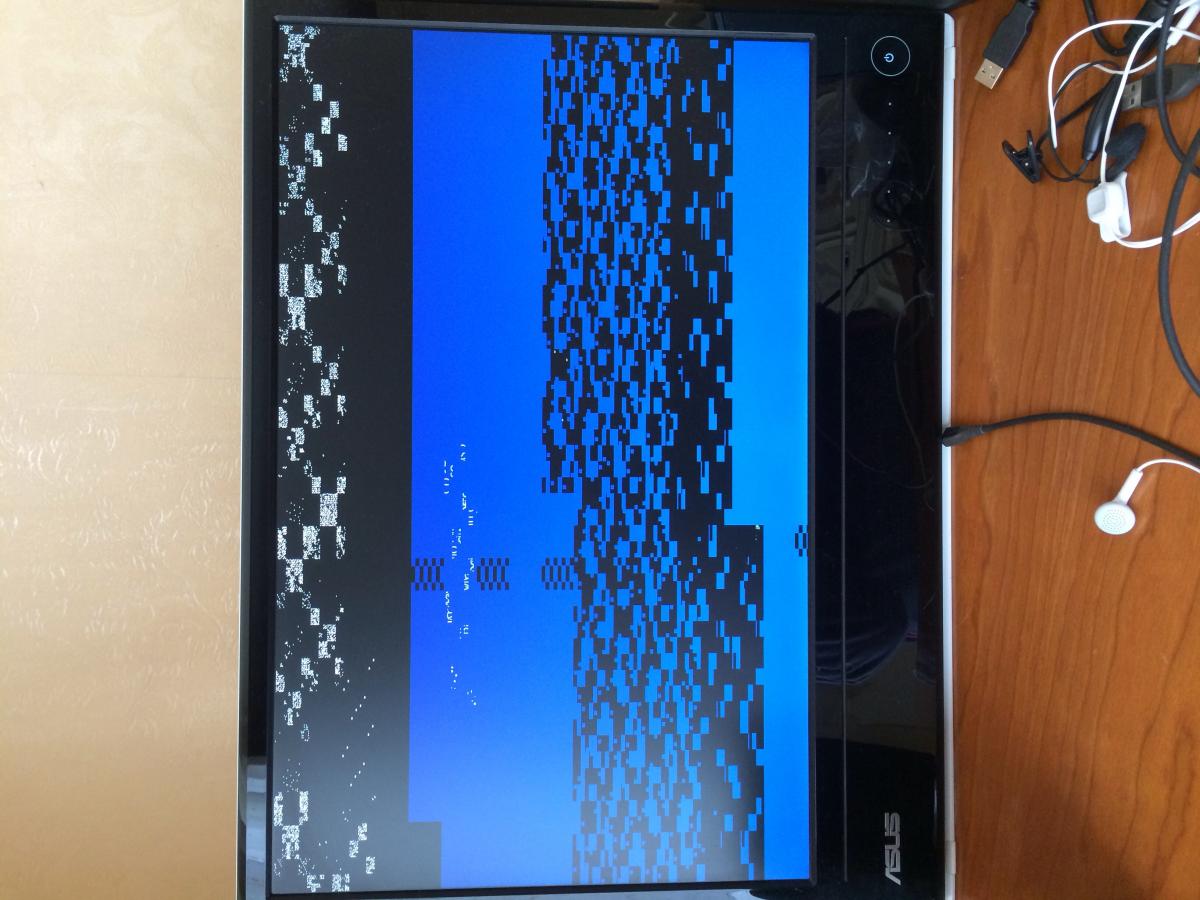

acud1985 Posted April 8, 2014 Author Share Posted April 8, 2014 Aggiornato a 10.6.8 seguendo le tue direttive..riavviato e boot con le flag -f e -v..schermata completamente grigia,poi completamente blu e poi ora non si vede nulla..solo pixel vari... Ho provato ad inserire anche -x alle flag precedenti..ma va in schermata totalmente grigia e niente più..non si riesce a fare niente Ps durante l'installazione del l'upgrade del software mi ha dato un errore..mi pare di ricordare riguardo al bus..qualcosa del genere..ma mi ha fatto proseguire tranquillamente poi Link to comment https://www.insanelymac.com/forum/topic/297272-aiuto-per-un-novizio/#findComment-2011063 Share on other sites More sharing options...
carlo_67 Posted April 8, 2014 Share Posted April 8, 2014 riprova avvio -v -f busratio=20 arch=1386 -force64 Link to comment https://www.insanelymac.com/forum/topic/297272-aiuto-per-un-novizio/#findComment-2011143 Share on other sites More sharing options...
