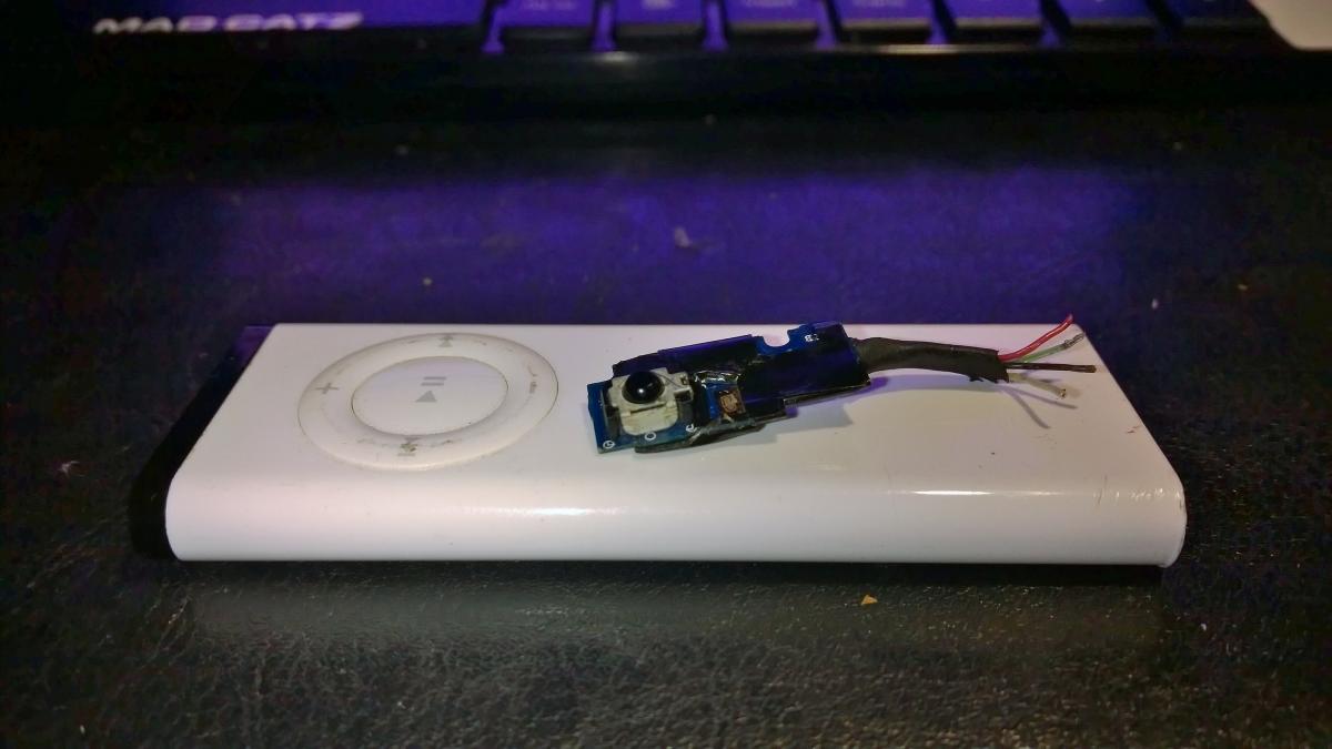

JahStories Posted June 14, 2014 Share Posted June 14, 2014 This is a must have for your iMac X86 G5 (from an old macbook) [colors pinout is the standard green white black & red ]This project keeps on rocking! 2 Link to comment https://www.insanelymac.com/forum/topic/297226-imac-g5-20-en-mode-intel/page/2/#findComment-2030157 Share on other sites More sharing options...
gils83 Posted June 14, 2014 Author Share Posted June 14, 2014 oui , je vais continuer avec le wifi , le blutooth et la cellule irda (infra rouge) avec la zappette de mon Mac mini , je compte également finir avec le fameux "gong" avec un ampli BF 2x2 w , j'ai 2 mini HP , j'ai encore de quoi m'occuper la carte wifi/blutooth est inutilisable Link to comment https://www.insanelymac.com/forum/topic/297226-imac-g5-20-en-mode-intel/page/2/#findComment-2030171 Share on other sites More sharing options...
