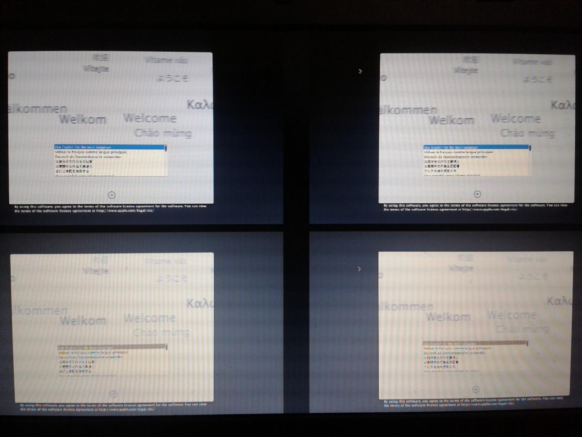

Isso com a tela dividida é porque está usando a propriedade DualLink sem ser necessário.

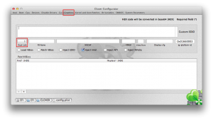

Verifique isso no seu config.plist, abra ele com o app Clover Configurator:
Deixe como mostrei (em vermelho) sem nada, nem 0 nem 1.
So funcionou com "0"
Então fica com "0"

Galera, desculpe por não responder, estava meio corrido,  esse problema de diviri a tela acontece somente na instalação, da para instalar ele normalmente assim, depois que termionar a instalação é só dar o boot novamente(a tela ainda vai estar dividida) e instalar o clover UEFI depois disso é só reiniciar e estará tudo ok.
Galera, desculpe por não responder, estava meio corrido,  esse problema de diviri a tela acontece somente na instalação, da para instalar ele normalmente assim, depois que termionar a instalação é só dar o boot novamente(a tela ainda vai estar dividida) e instalar o clover EFI depois disso é só reiniciar e estará tudo ok.
Krytias eu corrigi a divisão de tela da instalação alterando DualLink para o valor "0", Montei a partição EFI do pendriver abrir o arquivo config.plist com o app Clover Configurator e fiz alteração do DualLink = 0 e tudo funcionou blzinha.
