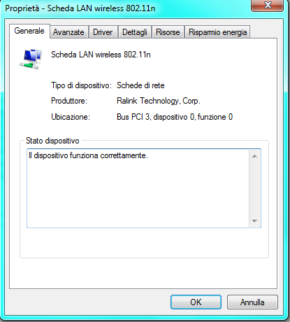

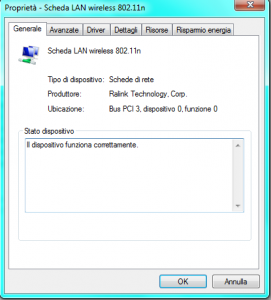

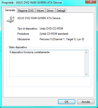

Fa.mulan Posted March 6, 2014 Author Share Posted March 6, 2014 Okay,sono riuscito a nascondere quella che non si avviava,ma ora come faccio a rinominarla? Essendo un'altro HDD mac non me lo rileva e non so come rinominarlo... DD: Okay,risolto tutto,sono riuscito a rinominare,mi mancano giusto due cose ed ho finalmente finito,non riesco a trovare il kext della scheda wi-fi e del masterizzatore/CD/DVD Allego le schede,così magari mi potete dare una mano :c Link to comment Share on other sites More sharing options...
Fabio1971 Posted March 7, 2014 Share Posted March 7, 2014 Il masterizzatore e' un sata, ti serve il kext solo se un ide Fabio Link to comment Share on other sites More sharing options...
carbo178 Posted March 7, 2014 Share Posted March 7, 2014 Come detto da Fabio il masterizzatore è sata, per la WiFi guarda in "Dettagli" ven-id e dev-id Link to comment Share on other sites More sharing options...
