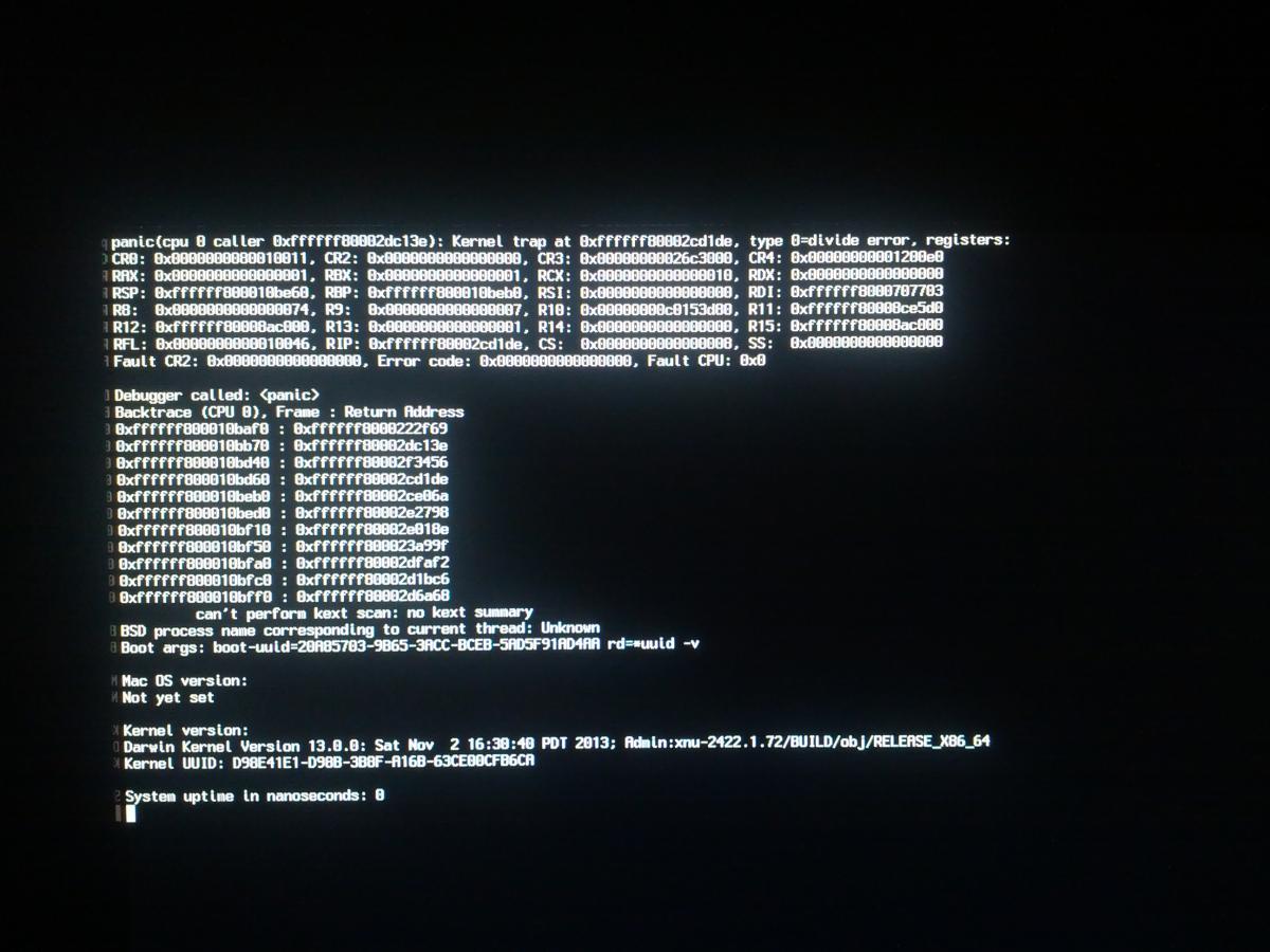

Frullo89 Posted February 20, 2014 Share Posted February 20, 2014 Salve a tutti, sto cercando di installare Mavericks su : Msi Mpower Max Intel I5-4670K. Come metodo di installazione ho utilizzato Pandora, dato che l'ho trovato molto comodo ed efficace su altri pc. Ho provado ad avviare da usb ma prima di caricare Enoch da "EBIOS read error: Error 0X31 Block 0x0 Sectors 0" per quattro volte consecutive ma dopo si avvia. Provando ad avviare con -v il pc si riavvia all'istante, cercando qui sul forum ho trovato un mach_kernel specifico per i nuovi processori, solo che adesso mi da il seguente kernel panic. Qualcuno di voi può aiutarmi? Link to comment https://www.insanelymac.com/forum/topic/296243-installazione-os-x-mavericks-su-msi-mpower-max-e-i5-4670k/ Share on other sites More sharing options...
carbo178 Posted February 21, 2014 Share Posted February 21, 2014 Cia, l'errore di EBIOS è da imputare a un lettore di schede USB o ad un cassetto frontale USB, devi entrare nel bios e impostare ForcedFDD (o simile). Per il Panic sei sicuro di aver messo il kernel giusto? C'è un thread sull'argomento: http://www.insanelymac.com/forum/topic/293503-haswell-early-reboot-mavericks-locked-msrs-and-hp-envy-15-j063cl-i7-4700mq/ Link to comment https://www.insanelymac.com/forum/topic/296243-installazione-os-x-mavericks-su-msi-mpower-max-e-i5-4670k/#findComment-1996010 Share on other sites More sharing options...

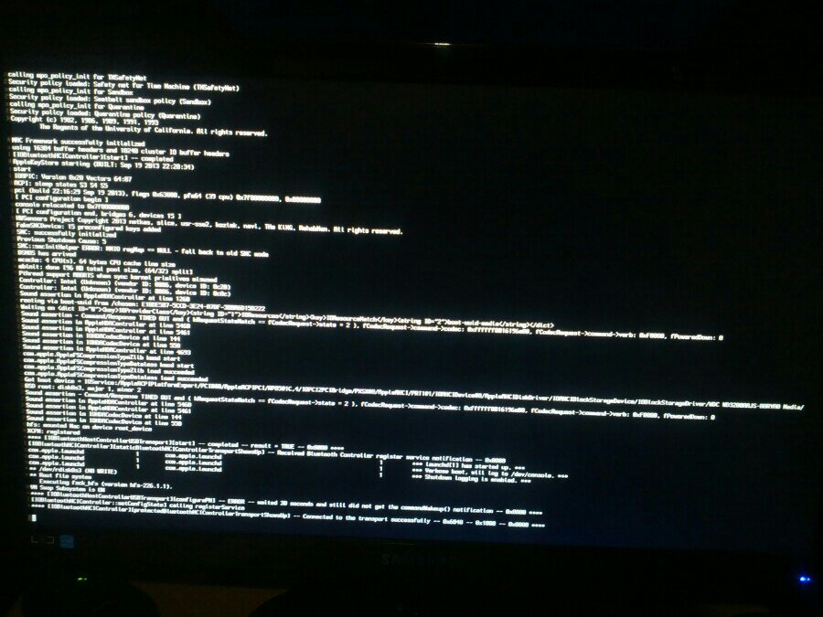

Frullo89 Posted March 26, 2014 Author Share Posted March 26, 2014 Ho formattato, ho fatto partire DarwinDumper per fare un report ma per un'ora non è andato avanti, ho provato a chiuderlo e riavviare ma si è bloccato tutto. Allora ho riavviato ma si è bloccatto sulla schermata che ho allegato prima. Link to comment https://www.insanelymac.com/forum/topic/296243-installazione-os-x-mavericks-su-msi-mpower-max-e-i5-4670k/#findComment-2007604 Share on other sites More sharing options...
@Leo@ Posted March 26, 2014 Share Posted March 26, 2014 Ho avuto lo stesso problema prova a lasciare AppleHDA e togliere da S/L/E i drive IntelHD3000 e IntelHD4000 e AppleIntelFramebufferCapri Gli IntelHD5000 e AppleIntelFramebufferAzul lasciarli solo se usi la video integrata che se non sbaglio è la HD4600 Link to comment https://www.insanelymac.com/forum/topic/296243-installazione-os-x-mavericks-su-msi-mpower-max-e-i5-4670k/#findComment-2007635 Share on other sites More sharing options...
