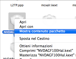

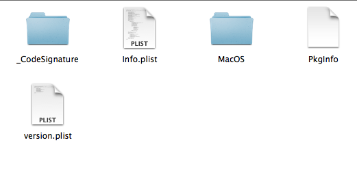

carbo178 Posted March 23, 2014 Share Posted March 23, 2014 Guarda se nei kext nvidia c'è info.plist (clic destro-mostra contenuto pacchetto-contents-info.plist) Link to comment https://www.insanelymac.com/forum/topic/296165-asus-p5q-se-plus/page/8/#findComment-2006848 Share on other sites More sharing options...

carbo178 Posted March 24, 2014 Share Posted March 24, 2014 Vai in Sistema/Libreria/Extensions e guarda se hai i kext nVidia, se ci sono clicca il destro su NVDAGF100Hal, mostra contenuto pacchetto-contents e guarda se c'è il file info.plist Link to comment https://www.insanelymac.com/forum/topic/296165-asus-p5q-se-plus/page/8/#findComment-2007011 Share on other sites More sharing options...
mawii71 Posted March 24, 2014 Author Share Posted March 24, 2014 No Carbon, non c'è nulla !! ..... solo le due cartelle _CodeSignature ( cartella vuota ) e l' altra cartella MacOS ( con dentro un file NVDAGF100Hal ) Link to comment https://www.insanelymac.com/forum/topic/296165-asus-p5q-se-plus/page/8/#findComment-2007022 Share on other sites More sharing options...

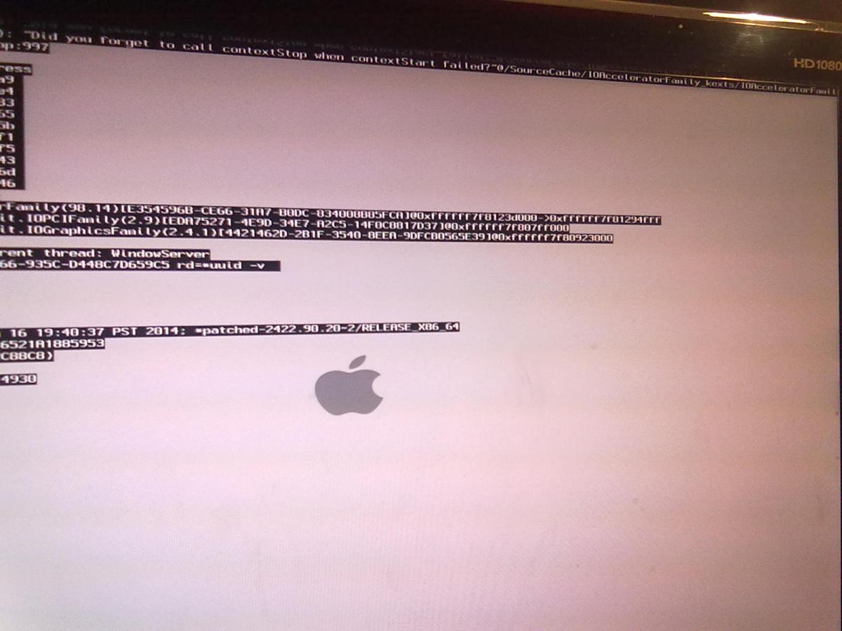

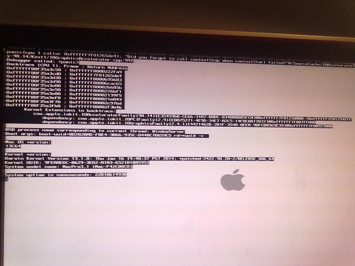

mawii71 Posted March 24, 2014 Author Share Posted March 24, 2014 Grazie Fabio e Carbo, mi dispiace pero' ho una bruttissima notizia.... Non capisco proprio perche' sia cosi difficile far vedere sta benedetta scheda video a sto PC ! Arriva alla mela, poi va in panic... Ho provato ad avviare normale, con - V .... ecc. ed anche con una stringa che da sull' errore, ma nulla da fare.... uff !! Vi posto le foto, spero riusciate a vedere.... Link to comment https://www.insanelymac.com/forum/topic/296165-asus-p5q-se-plus/page/8/#findComment-2007138 Share on other sites More sharing options...
Fabio1971 Posted March 24, 2014 Share Posted March 24, 2014 Controlla le impostazioni da bios: STORAGE CONFIGURATION CONFIGURE SATA [AHCI] POWER SUSPEND MODE [s3 ONLY]REPOST VIDEO ON S3 RESUME [YES]ACPI 2.0 SUPPORT [ENABLE]ACPI APIC SUPPORT [ENABLE] Questa scheda madre deve andare la conosco troppo bene Fabio Link to comment https://www.insanelymac.com/forum/topic/296165-asus-p5q-se-plus/page/8/#findComment-2007142 Share on other sites More sharing options...
mawii71 Posted March 24, 2014 Author Share Posted March 24, 2014 Fabio, avevo settato SUSPEND MODE e REPOST VIDEO ON S3 RESUME su no, adesso li ho settati su yes, ma il messaggio purtroppo non cambia... come da foto.. Riprovo a fare un altra installazione ? Link to comment https://www.insanelymac.com/forum/topic/296165-asus-p5q-se-plus/page/8/#findComment-2007155 Share on other sites More sharing options...
