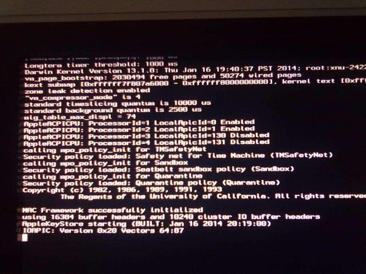

mawii71 Posted March 30, 2014 Author Share Posted March 30, 2014 Ciao Fabio, ho fatto come hai detto, ma ho una brutta sorpresa adesso.... non mi si riavvia più mac, che può essere successo ? Arriva sulla pagina bianca della mela, e bò ! si ferma li.... la rotellina sotto non c'è piu, prima era una scheggia ad accendersi, adesso e bloccato li ! Ho provato a partire con - v, arriva a questa riga, poi si ferma li... ( ti posto la foto ) Che sarà successo ? Link to comment Share on other sites More sharing options...
Fabio1971 Posted March 30, 2014 Share Posted March 30, 2014 Hai aggiornato il bios con l'ultimo asus Al boot scrivi DSDT=No Fabio Link to comment Share on other sites More sharing options...
mawii71 Posted March 30, 2014 Author Share Posted March 30, 2014 Hai aggiornato il bios con l'ultimo asus Al boot scrivi DSDT=No Fabio Ho aggiornato il bios con l' ultima ver. dal sito asus, se parto normalmente non funziona, si blocca come ti ho descritto prima, se invece scrivo quello che mi hai detto nel messaggio quotato, parte normalmente grazie a DIO. Ti inserisco in allegato il file IoReg. Mac Pro di Luigi.zip Link to comment Share on other sites More sharing options...

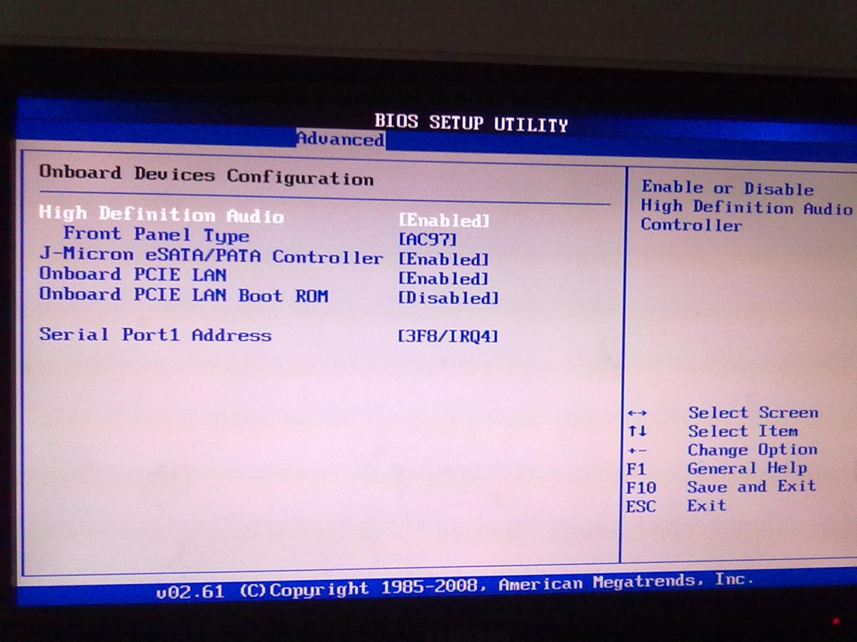

mawii71 Posted April 1, 2014 Author Share Posted April 1, 2014 Bene, per prima cosa controlla che sia abilitato da bios l'audio Il resto funziona tutto ethernet compresa Fabio Sii Fabio, lo sto usando.... è uno spettacolo ! Da bios, tutto è abilitato, ti posto una foto.. Tra ( ) volevo chiederti: se trovassi ancora delle ram come quelle che ho su, ma a 1600 le prenderei, o anche 4 banchi da 4 gb l' una, le prenderei.... Ho guardato online, ma non trovo piu niente che sia compatibile. Link to comment Share on other sites More sharing options...
Fabio1971 Posted April 1, 2014 Share Posted April 1, 2014 Per l'audio controlla in S/L/E se hai AppleHDA fai una copia e eliminalo ripara permessi e cache riavvia La tua scheda supporta fino a 1200 qui le specifiche : http://www.asus.com/Motherboards/P5Q_SE_PLUS/#specifications Fabio Link to comment Share on other sites More sharing options...
mawii71 Posted April 1, 2014 Author Share Posted April 1, 2014 Per l'audio controlla in S/L/E se hai AppleHDA fai una copia e eliminalo ripara permessi e cache riavvia La tua scheda supporta fino a 1200 qui le specifiche : http://www.asus.com/Motherboards/P5Q_SE_PLUS/#specifications Fabio L' ho fatto Fabio, ma non c'è ancora... Andando a vedere su Resoconto Sistema, quello che si vedeva prima, non c'è piu adesso... Pensavo ad una cosa, ma forse sarà una stupidata.... Nel bios, ( foto che ti ho mandato ) è selezionata HC97, volendo potrei selezionare HD AUDIO mi pare, non è che la scelta corretta è proprio quest' ultima ? Link to comment Share on other sites More sharing options...
Fabio1971 Posted April 1, 2014 Share Posted April 1, 2014 Prova sostituisci il dsdt con questo che ti passo Elimina in S/L/E Voodoohda e installa questo che ti passo Solita procedura Fabio VoodooHDA-v284-VT1708s.zip dsdt.aml.zip 1 Link to comment Share on other sites More sharing options...
