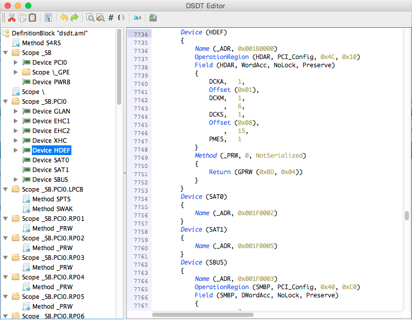

Ti passo quello che uso sulla Asus di mio figlio
Device (HDEF)
            Name (_ADR, 0x001B0000)
            OperationRegion (HDAR, PCI_Config, 0x4C, 0x10)
            Field (HDAR, WordAcc, NoLock, Preserve)
                DCKA,   1,
                Offset (0x01),
                DCKM,   1,
                    ,   6,
                DCKS,   1,
                Offset (0x08),
                    ,   15,
                PMES,   1
                Return (GPRW (0x0D, 0x04))

Associato al kext allegato
Ovviamente non devi avere VoodooHDA e HDADisabler installati, nè npci=0x2000 o 0x3000 in ocbp
AppleHDA.kext.zip
Fatto , effettivamente ho chiesto una cosa stupida , perche' la periferica a destra e' nominata , poi apre una parentesi grafia e la chiude prima che inizia l' altra periferica.
Direi che non mi rimane altro che provare il tutto e vedere come va' :)
