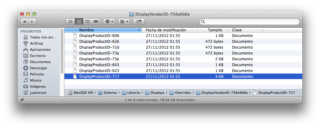

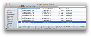

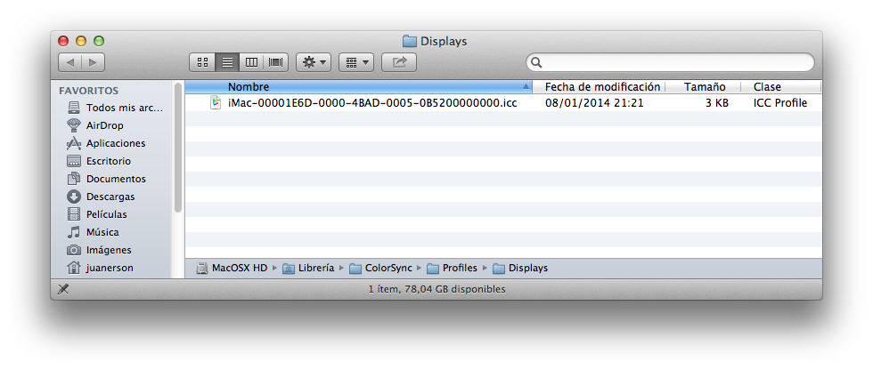

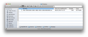

juanerson Posted March 31, 2014 Share Posted March 31, 2014 COMPARTIENDO LA CONVERSACION POR PRIVADO (Porque el usuario Senninha desapareció del mapa desde el 04 de Febrero): PRIMERA PRUEBA: (Funcionó a medias porque utilizamos el perfil GENERICO aunque modificado que estaba asignado por OS X) Hola. Vamos a hacer una primera prueba, luego te puedo explicar mejor de qué se trata con detalle: 1) Ve hacia la carpeta de los perfiles de pantalla, y elimina todos los archivos adentro de "Displays", son archivos con extensión .icc. En la siguiente imagen puedes ver la ruta en la parte inferior, y ahí puedes ver el perfil de mi monitor (ejemplo). El perfil tuyo es uno estándar que asigna OS X (product ID 717 / vendor ID 756e6b6e). Repito: borra todos los archivos que hayan adentro de la carpeta Displays:2) Ve hacia la carpeta que aloja todos los perfiles agrupados por tipos y modelos de pantallas, con sus respectivos IDs de producto y vendedor. Mira la ruta en la parte inferior de la captura. Vas a respaldar el archivo original "DisplayProductID-717" que se encuentra dentro de la carpeta "DisplayVendorID-756e6b6e". Luego reemplázalo con el archivo modificado con el EDID de tu monitor que tiene el mismo nombre del original (esta etiquetado en color amarillo) que va dentro del .zip adjunto.3) Cierra todas las ventanas, repara permisos con la utilidad de discos. Y reinicia el sistema para que los cambios hagan efecto. Si todo sale bien deberías poder establecer la resolución más alta. Por favor me subes un nuevo ioreg. Si no funciona podemos hacer una segunda prueba. Adjunto archivo original - Primera Prueba: DisplayVendorID-756e6b6e.zip RESPUESTA - PRIMERA PRUEBA: Buenos dias Juanerson. Ante todo te vuelvo a hacer extensibles los agradecimientos. He tenido la fortuna o la desgracia (nunca se sabe) que yo provengo de un hack por hardware (efi-x) en el que todas estas cosas me eran ajenas. A mi me decían, ten este hard y te funcionará de maravilla y así era.... Si alguna vez pregunto algo que pueda parecer tonto o estupido, no te creas que lo que estoy buscando es que lo hagáis o lo hagas absolutamente tu todo, es que realmente no sé de que demonios me hablas. Voy a hacer esas pruebas y te cuento. Gracias. Edit Pues ahora tengo la resolución a1920*1080. Aparte me da la opción de ponerla en dos modos más 1600*900 y 1280*720. Aqui tienes el IOREG Observación: En ese .ioreg NO se aprecia ningún cambio con respecto al EDID. Es importante que aparezca el EDID en el IORegistryExplorer. SEGUNDA PRUEBA: (Funcionó parcialmente porque el perfil creado para su monitor no tenía las resoluciones - Ver Tercera Prueba) Ok, vamos bien. Si funcionó correctamente con esa primera prueba, entonces estoy seguro que puedo mejorarlo para que sea el perfil definitivo de ese modelo de monitor compatible con cualquier versión de OS X. Este sistema muy pocas veces no detecta el EDID correctamente, en este caso se trata de un monitor que no envía la información completa (falta el vendor ID) hacia el sistema, y así utilizar el perfil adecuado. Quieres hacer una segunda prueba más limpia todavía? Sin modificar ningún perfil de pantalla original. Me avisas y te mando el nuevo perfil. Saludos. P.D. Cuando hayamos dejado todo funcionando bien, compartimos la solución completa en el foro para tod@s. Muchas personas lo agradecerán. Continuación: Segunda Prueba, con un nuevo perfil especifico y exclusivo para tu monitor: 1) Repite el primer paso (1) de arriba. Borra todo en "Displays". 2) Revierte o restaura el archivo original que respaldaste en el segundo paso (2) de arriba. Restaura el archivo original "DisplayProductID-717" hacia la carpeta "DisplayVendorID-756e6b6e". Con esto se tiene la situación original. 3) Sube de nivel hacia la carpeta principal de perfiles de pantalla "Overrides", y pega allí la carpeta con el nuevo perfil que te adjunto etiquetada en amarillo. Repito: Copia la carpeta 469 dentro de "Overrides". NOTA: 469 es el ID de vendedor (vendor ID), corresponde a Asus, fue extraído desde el mismo EDID. Por eso el nombre de la carpeta es 469, y el archivo adentro 22FA es el ID de producto (product ID). 4) Cierra todas las ventanas, repara permisos con la utilidad de discos. Y reinicia el sistema. Debe funcionar, y ahora tiene también asignado su propio nombre "Asus VE228" desde el nuevo perfil de pantalla. Por favor súbe un nuevo .ioreg + un archivo del perfil del sistema (informe del sistema) .spx ambos dentro de un .zip Adjunto archivo original - Segunda Prueba: DisplayVendorID-469.zipRESPUESTA - SEGUNDA PRUEBA: Buenas tardes, para ti, para mi son buenas noches. He realizado lo que me has indicado, y me di cuenta de una cosa.Ahora me indica el nombre del monitor, pero la resolución mínima que se puede poner es 1920*1080 y dos mas grandes. Le cambié la opción a ajustarlo a la pantalla y se me quedo en negro, con lo que tuve que volver a lo que había.Mañado vuelva al trabajo, te hago lo de:Poner el cable VGA/VGA y te saco los dos registros.Y luego te saco los dos registros con cable vga/vga+adaptador dvi. Observación: NO obtuve ningún .ioreg del usuario, por lo tanto NO pude confirmar cambios con el EDID. Lo más probable es que esté allí ese dato. TERCERA PRUEBA: (Estoy seguro que este es el perfil correcto y completo de su monitor, pero NO obtuve más resultados del usuario) Es extraño. Pero esta funcionando al parecer. Te pregunto: estas resoluciones más grandes las soporta ese monitor? Porque si no las soporta NO puedes forzarlas, porque la pantalla se quedará en negro, incluso la puedes dañar. En fin, dime cuantas y cuales resoluciones quieres? Incluye también los hercios (Hz). Así te puedo personalizar las resoluciones que quieras en un nuevo perfil. Por ejemplo: 1920*1080 * (X Hz?)1600*900 * (X Hz?)1280*720 * (X Hz?) De todas maneras, espero el .ioreg + el .spx. Saludos. Buenos días. Las resoluciones que desde windows más grandes de 1920*1080 soporta, sólo hay una 1920*1200. No hay ninguna otra que funcione y creo recordar que no estaban entre las que mostraban en windows. Supongo que las que me gustaría que tuvieran serían las normales (800*600, 1024*768,1280*1024,1360*768,1600*900,1600*1200) . Todas a 60 Hz. Luego te preparo lo que te dije ayer. Continuación: Tercera prueba con resoluciones personalizadas. Por favor reporta si alguna no funciona. He agregado estas 9 resoluciones para tu monitor:1920*10801600*12001600*9001360*7681280*10241280*9601280*7201024*768800*600 Nota: 1280 x 1024 @ 75Hz (VESA). Según el reporte EDID de windows ese es el modo VESA más grande compatible con tu monitor (1280x1024), es decir que no puedes usar uno más grande para la pantalla de arranque de Chameleon (la manzanita), ni de bienvenida de OS X (inicio de sesión con efecto). Yo también tengo esa limitación con mi monitor, que soporta VESA máximo hasta 1024x768 (una cagada). Me limita mi monitor, NO mi gráfica GT220. En la Portátil no tengo ese problema, puedo ver el efecto transición de bienvenida de OS X chevere a 1366x768 (resolución nativa). Espero reportes y resultados. Saludos. Adjunto archivo original - Tercera Prueba: 3prueba_DisplayVendorID-469.zip (A la fecha 31/03/2014 = Sin probar) CONCLUSIÓN: El perfil esta completo, PERO no pude confirmar los resultados. En fin, todavía sigo esperando la información del usuario. 1 Link to comment https://www.insanelymac.com/forum/topic/295512-edid-resoluciones-de-pantalla-geforce-210-y-mavericks/#findComment-2008913 Share on other sites More sharing options...
