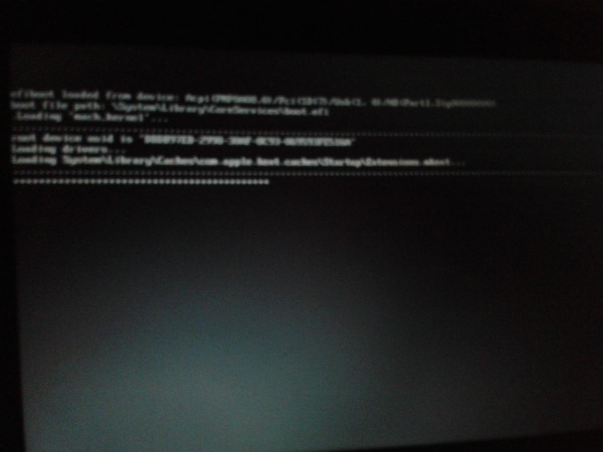

Leinad12 Posted January 10, 2014 Author Share Posted January 10, 2014 Fica a foto no modo verbose Link to comment https://www.insanelymac.com/forum/topic/295191-problema-ao-instalar-iatkos-l2/#findComment-1983697 Share on other sites More sharing options...

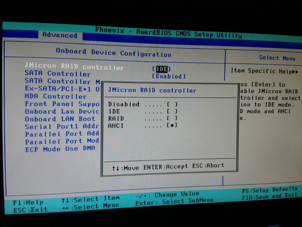

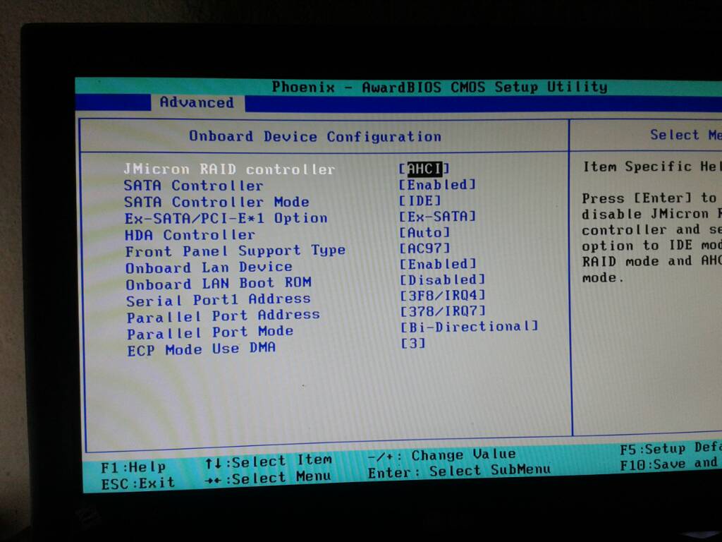

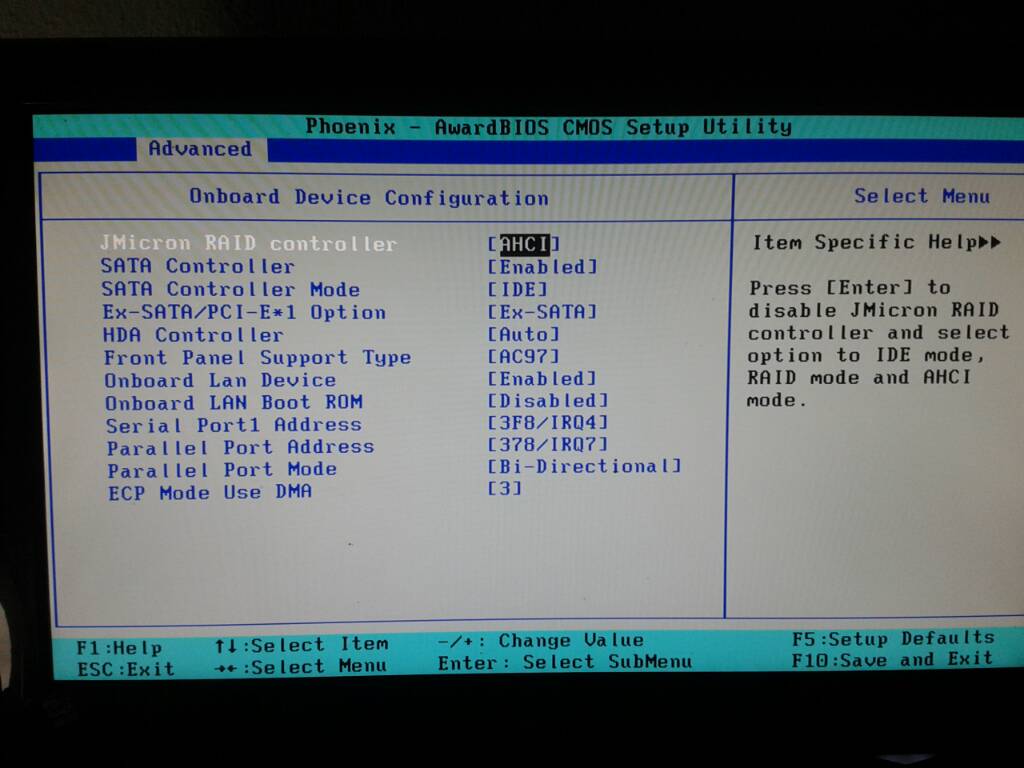

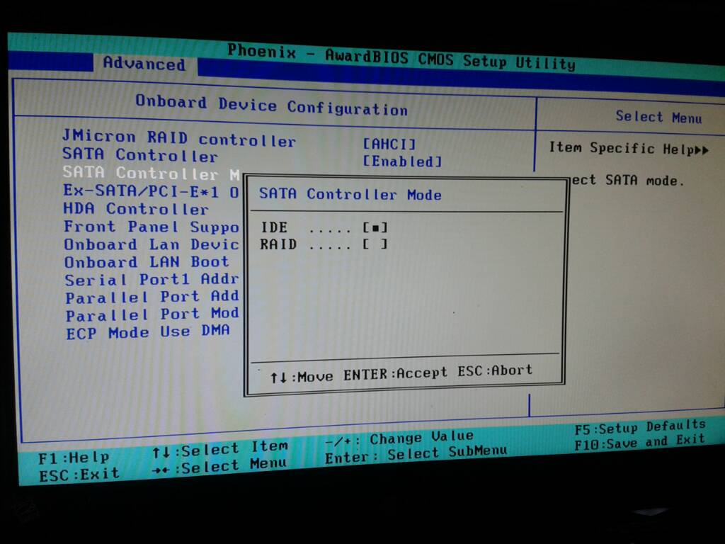

artur_pt Posted January 10, 2014 Share Posted January 10, 2014 olá ai no teu bios sata controler mode está em ide.. muda isso meteste o jmicron em ahci.. o hd está lá ligado ? bom hack Link to comment https://www.insanelymac.com/forum/topic/295191-problema-ao-instalar-iatkos-l2/#findComment-1983747 Share on other sites More sharing options...
Leinad12 Posted January 10, 2014 Author Share Posted January 10, 2014 Sim no sata controler mode meti em achi Só que eu tenho um disco com o Windows. Pq o que eu queria fazer era ter um disco com mac e Windows Ficam as fotos da minha Bios para ver se está tudo correto Link to comment https://www.insanelymac.com/forum/topic/295191-problema-ao-instalar-iatkos-l2/#findComment-1983756 Share on other sites More sharing options...
Pimentel Posted January 10, 2014 Share Posted January 10, 2014 Olá A gráfica não tem suporte... escolha outra, GT 9500, trabalha bem e é PCIe se tua mobo tiver PCIe escolhe essa gráfica... o preço dela varia devido as especificações de cada fabricante. Tu moras em portugal então nem sei quanto custa por ai... Faz mas alguns ajustes na Bios para evitar dor de cabeça: http://olarila.com/forum/viewtopic.php?f=2&t=1804 Como tua gráfica não tem suporte, recomendo que compre outra antes de prosseguir... Coloque o teu hardware na assinatura... Tens HDD com windows já instalado e quer instalar OSX nele? Tem partição livre nesse HDD Windows? Link to comment https://www.insanelymac.com/forum/topic/295191-problema-ao-instalar-iatkos-l2/#findComment-1983764 Share on other sites More sharing options...

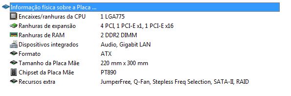

Leinad12 Posted January 12, 2014 Author Share Posted January 12, 2014 Eu vou confirmar mas acho que a minha gráfica (X1550) é PCIe. Afinal não. Vou para a 9500 GT. Fica um print tirado do AIDA64 Link to comment https://www.insanelymac.com/forum/topic/295191-problema-ao-instalar-iatkos-l2/#findComment-1984403 Share on other sites More sharing options...

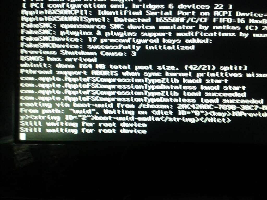

Leinad12 Posted January 13, 2014 Author Share Posted January 13, 2014 Boas pessoal. Tal como me foi aconselhado pelo "PimentelX86", desde já obrigado, pq tem me dando uma grande ajuda, tal como o resto de pessoal deste forum, baixei o Snow Leopard via USB (http://olarila.com/forum/viewtopic.php?f=16&t=2198).O que me acontece é o seguinte, eu criei a pen e testei em 3 portáteis para ver se estava a funcionar, eu faço boot pela pen, aparece o seguinte texto: boot0=test boot0=done Depois aparece a interface do "Clover" para escolher, e eu escolho a opção de instalar o Snow Leopard. Depois fica sempre parado na foto anexada. Link to comment https://www.insanelymac.com/forum/topic/295191-problema-ao-instalar-iatkos-l2/#findComment-1984809 Share on other sites More sharing options...
artur_pt Posted January 13, 2014 Share Posted January 13, 2014 olá prime 1 no arranque do pen.. e vai para o chameleon.. -v GraphicsEnabler=No no clover está a parar nos caches (extensions.mkext) tenta barra de espaço boot withoutcaches a gráfica ainda é a mesma ? bom hack Link to comment https://www.insanelymac.com/forum/topic/295191-problema-ao-instalar-iatkos-l2/#findComment-1984844 Share on other sites More sharing options...
