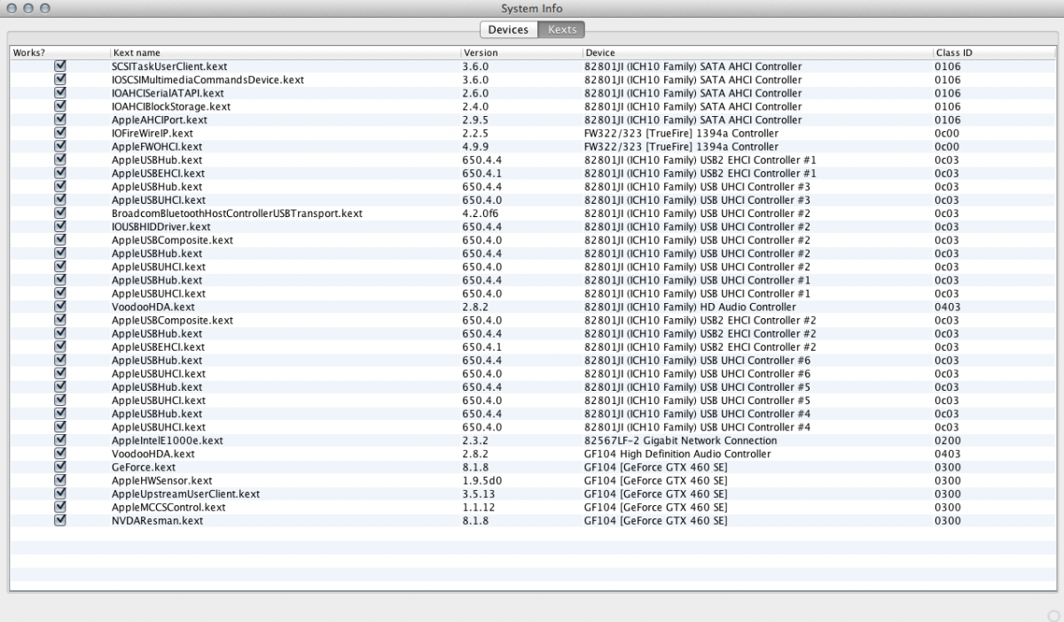

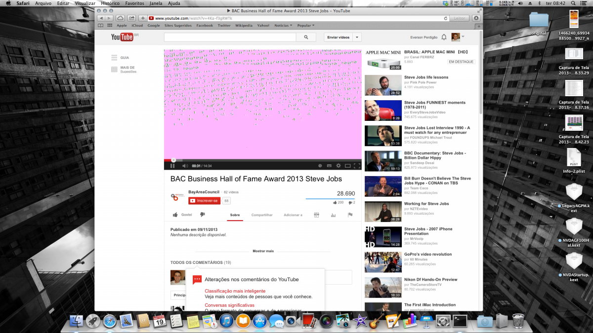

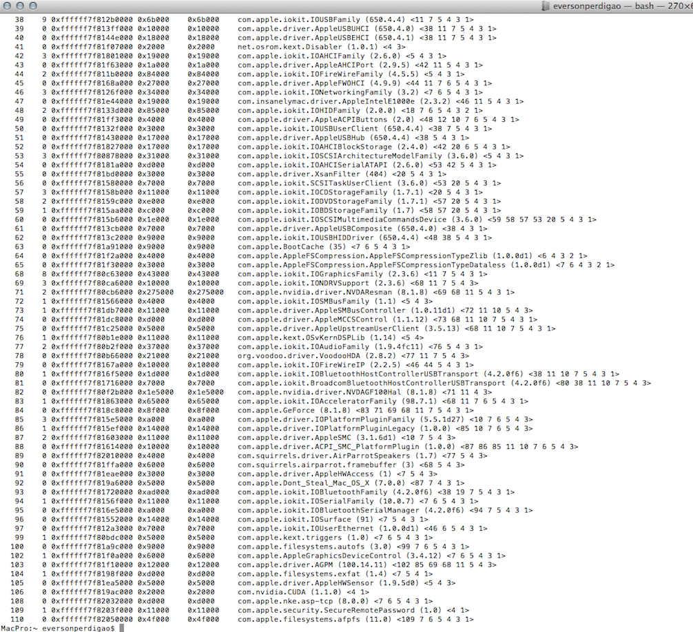

everson7 Posted November 20, 2013 Share Posted November 20, 2013 Boa tarde. Estou tendo um problema com minha placa de video. Meu hackintosh é um core 2 duo, placa mãe intel dg45id e placa de video gtx460se. Antes eu usava uma 8400gs sem problemas, comprei de um colega meu a gtx460se, coloquei e o mavericks reconheceu tranquilo a placa nova (com um desempenho muito melhor q a 8400gs) porem esta com um problema nas reproduções de video (youtube, arquivos do itunes etc) sempre q vai reproduzir o video, ele fica todo verde ou rosa e o pc trava. o que pode ser? Estou utilizando a ultima versão do chameleon. No kextstat aparece carregada a NVDAGF100Hal, porem no system info, náo aparece ela como uma kext da placa de video. Muito obrigado. Link to comment https://www.insanelymac.com/forum/topic/294044-problema-gtx460se/ Share on other sites More sharing options...
