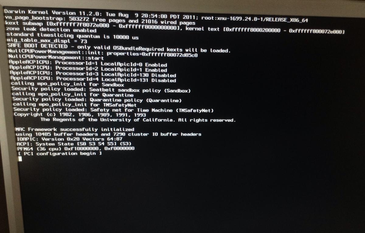

fdangelo Posted October 26, 2013 Author Share Posted October 26, 2013 Ciao!!! Grazie per la tua risposta, Scusa per il ritardo ma solo oggi sono riuscito a provare, si carica fino al punto in foto poi si blocca Un saluto Link to comment https://www.insanelymac.com/forum/topic/292993-problema-installazione-iatkos-l2/#findComment-1958712 Share on other sites More sharing options...
carlo_67 Posted October 26, 2013 Share Posted October 26, 2013 aggiungi flag al boot oltre a quelle gia citate npci=0x2000 Link to comment https://www.insanelymac.com/forum/topic/292993-problema-installazione-iatkos-l2/#findComment-1958722 Share on other sites More sharing options...
fdangelo Posted October 26, 2013 Author Share Posted October 26, 2013 Se aggiungo flag mi da errore, non lo trova, can't find flag, però inserendo npci=0x2000 è partito per curiosità e per capire, cos è npci? Grazie mille, sei stato gentilissimo Un saluto Link to comment https://www.insanelymac.com/forum/topic/292993-problema-installazione-iatkos-l2/#findComment-1958734 Share on other sites More sharing options...
carlo_67 Posted October 26, 2013 Share Posted October 26, 2013 serve a far riconoscere la scheda video Link to comment https://www.insanelymac.com/forum/topic/292993-problema-installazione-iatkos-l2/#findComment-1958740 Share on other sites More sharing options...
