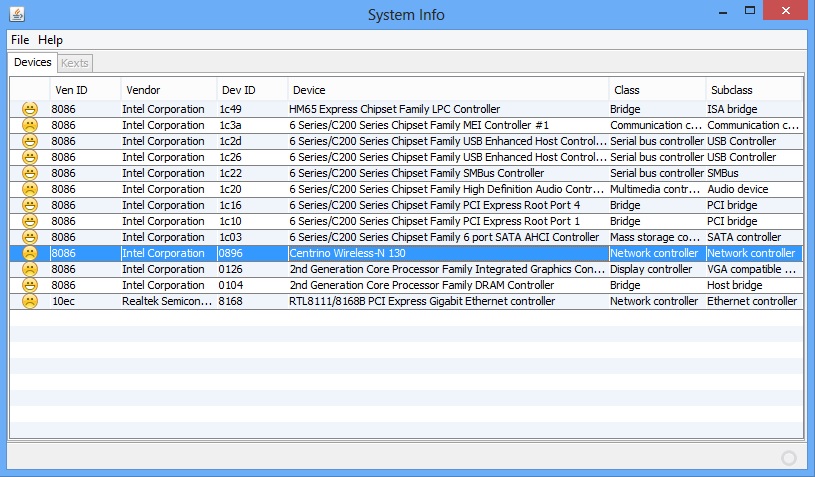

Juliano Lima Posted April 15, 2013 Share Posted April 15, 2013 Estou com um note da Samsung com i5 2 ger., segue imagem do systeminfo com configurações, gostaria de saber se nesse note é possível instalar o ML 10.8.3, Baixei o DMG desse OS X, vou tentar fazer um pendrive d boot com o pandora. Link to comment https://www.insanelymac.com/forum/topic/287908-ajuda-pare-instalar-o-ml/ Share on other sites More sharing options...
artur_pt Posted April 15, 2013 Share Posted April 15, 2013 olá wifi n funciona sem qualquer hipotse.. de resto n vejo grandes problemas... bom hack Link to comment https://www.insanelymac.com/forum/topic/287908-ajuda-pare-instalar-o-ml/#findComment-1907243 Share on other sites More sharing options...
