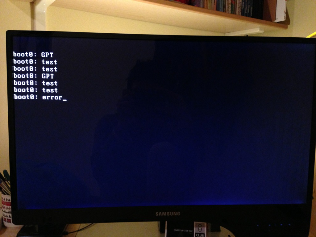

muracuori Posted March 7, 2013 Author Share Posted March 7, 2013 Questo è quanto succede con l'hard disk mountain lion. Che errori sono? Link to comment Share on other sites More sharing options...
carlo_67 Posted March 7, 2013 Share Posted March 7, 2013 istalla boot chameleon il forum e ricco di risorse http://www.insanelymac.com/forum/topic/285021-risolvere-lerrore-boot-0/#entry1873521 Link to comment Share on other sites More sharing options...

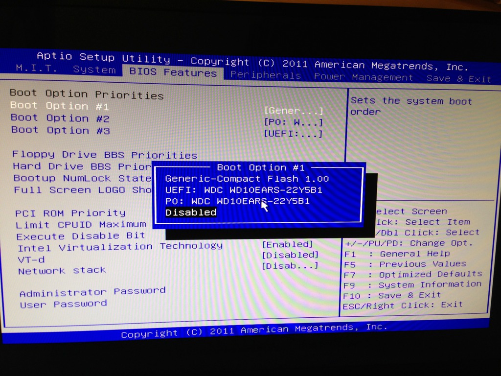

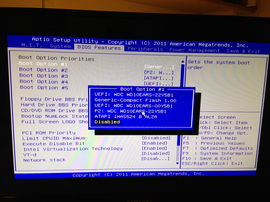

muracuori Posted March 7, 2013 Author Share Posted March 7, 2013 Non parte più il computer, ho riattaccato tutti i cavi come erano prima. Come devo fare? Vi ho mandato una foto del bios almeno mi aiutate a capire dove è il problema. Il ML è installò sull'hard disk WDC WD10EARS-22YB1, ma come mai appare 2 volte seguito dalla sigla UEFI e P2? Come devo impostare il Bios? Qualunque opzione ormai scelgo di partenza primaria mi da sempre l'errore del boot0. Link to comment Share on other sites More sharing options...

muracuori Posted March 7, 2013 Author Share Posted March 7, 2013 Lascia attaccato solo il disco con ML, avvia da chiavetta e guarda qui Ho staccato tutti gli hard disk, lettori ottici. Ho collegato l'hard disk con mountain lion al sata0, poi ho configurato il bios. Ti lascio una foto per capire dove sbaglio, e cosa devo mettere per prima come boot. Finora le prove che ho fatto mi danno sempre errore. Non parte mountain lion. Link to comment Share on other sites More sharing options...
carbo178 Posted March 7, 2013 Share Posted March 7, 2013 Lascia come primaria la flash disk, avvia da USB. Una volta entrato in ML scarica l'archivio e copialo su una chiavetta USB. Segui le istruzioni del topic segnalato per risolvere l'errore Boot0 error i386.zip Link to comment Share on other sites More sharing options...
muracuori Posted March 7, 2013 Author Share Posted March 7, 2013 Lascia come primaria la flash disk, avvia da USB.Una volta entrato in ML scarica l'archivio e copialo su una chiavetta USB. Segui le istruzioni del topic segnalato per risolvere l'errore Boot0 error Il computer è ripartito. Soltanto non capisco questo passaggio. Per prima cosa prendiamo il boot binari i386 e copiamo il file "boot1h" Copiamo il file appena citato in una PenDrive e rinominiamola in Boot ( potete mettere anche un altro nome ) ricordiamoci il nome, serve dopo. Va rinominato o solo copiato? È messa in un altra pen drive che non sia l'avvio? Questo è quello che mi appare ogni volta che accendo il computer, potrebbe essere utile? Fatta l'operazione chiudiamo Utility Disco e apriamo il Terminale : Digitiamo : diskutil list Ragazzi quando arrivo qui non fa scrivere, ho provato a staccare e riattaccare la tastiera ma non scrive. Link to comment Share on other sites More sharing options...

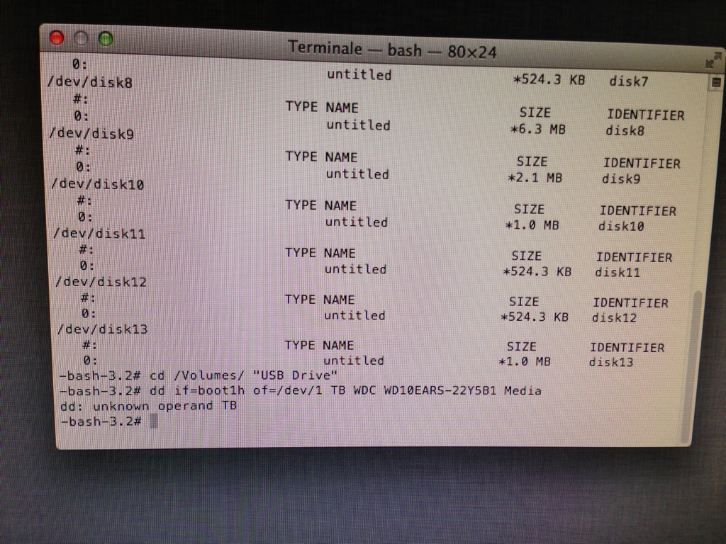

muracuori Posted March 8, 2013 Author Share Posted March 8, 2013 La tastiera USB me la danno sabato. Ora mi arrangio così. Per ora un ultima domanda, come mai quando svuoto il cestino si sente il suono e quando apro youtube o un file tipo mkv non sento niente? Ho comprato la tastiera Mac dal mio amico a 25euro. Sono arrivato a questo passaggio, Poi digitiamo : dd if=boot1h of=/dev/identifier ( cambiare il nome identifier con il disco smontato ) devo inserire quale nome quello dell'hard disk? Quello del sistema operativo? O della chiavetta del Boot? Quando poi devo riavviare lo devo fare senza disco di avvio? Link to comment Share on other sites More sharing options...
carbo178 Posted March 8, 2013 Share Posted March 8, 2013 Devi inserire il nome dell'HD di Mountain Lion, riavvii senza chiavetta di avvio Link to comment Share on other sites More sharing options...
muracuori Posted March 8, 2013 Author Share Posted March 8, 2013 devo rispettare precisamente quello che c'è scritto? Mi può dire se è andato a buon fine? E infine un' altra cosa, la chiavetta rinominata Boot con il file all'interno boot1h va lasciata inserita quando faccio il riavvio? Senza titolo.tiff Link to comment Share on other sites More sharing options...
