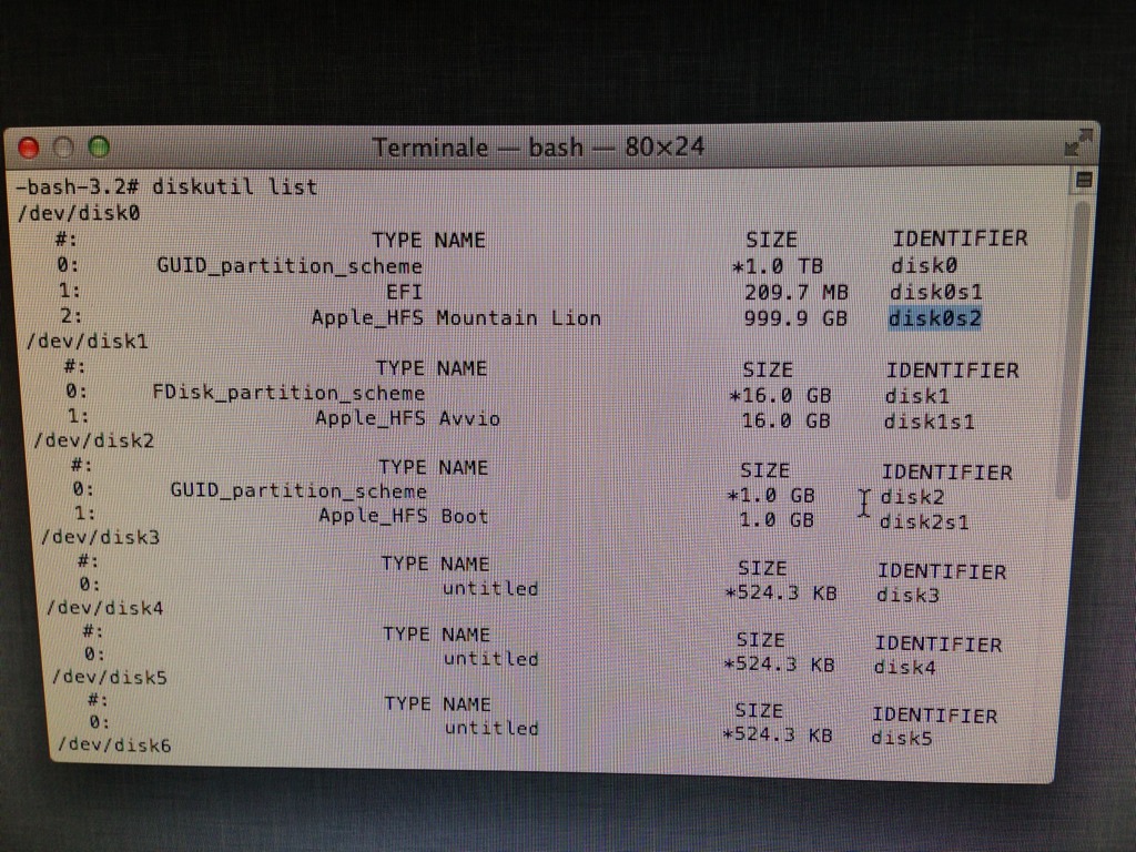

carbo178 Posted March 8, 2013 Share Posted March 8, 2013 Da terminale digita diskutil list, identifica il nome del tuo disco con Mountain Lion (es. disk1s2), così il comando diventerà: dd if=boot1h of=/disk1s2 Altra cosa: il comando per spostarti sulla chiavetta, nel caso la chiavetta si chiami Boot è: cd /Volumes/"Boot" Link to comment Share on other sites More sharing options...
muracuori Posted March 8, 2013 Author Share Posted March 8, 2013 Da terminale digita diskutil list, identifica il nome del tuo disco con Mountain Lion (es. disk1s2), così il comando diventerà:dd if=boot1h of=/disk1s2 Altra cosa: il comando per spostarti sulla chiavetta, nel caso la chiavetta si chiami Boot è: cd /Volumes/"Boot" Esce questa scritta, sbaglio in qualcosa? Ricordo che la cartella i386 è copiata nella chiavetta di avvio. Link to comment Share on other sites More sharing options...

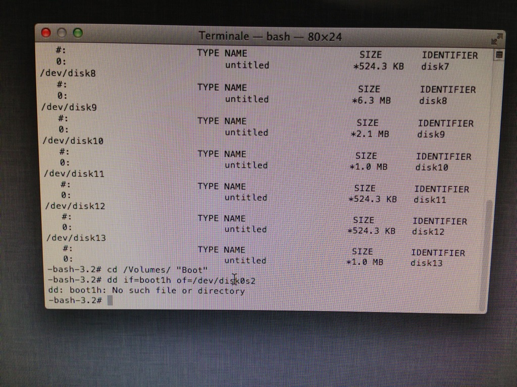

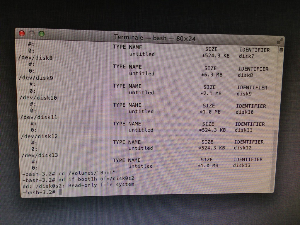

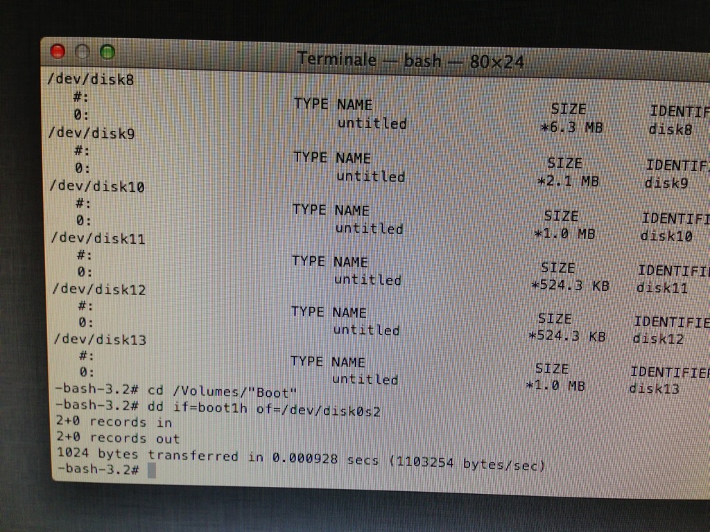

carbo178 Posted March 8, 2013 Share Posted March 8, 2013 Nella chiavetta USB di nome Boot ci va solo il file boot1h, non tutta la cartella i386; quindi tu dovresti avviare dalla chiavetta "Avvio", avviare il programma di installazione, aprire Utility Disco, disattivare il disco "Mountain Lion", aprire il terminale, digitare diskutil list, identificare il numero dell'HD e segnartelo, digitare cd /Volumes/"Boot" dd if=boot1h of=/disk0s2 Se qualcosa non va a buon fine rifai la procedura mettendo uno spazio tra Volumes e /"Boot" (cd /Volumes/ "Boot") Link to comment Share on other sites More sharing options...
muracuori Posted March 8, 2013 Author Share Posted March 8, 2013 Nella chiavetta USB di nome Boot ci va solo il file boot1h, non tutta la cartella i386;quindi tu dovresti avviare dalla chiavetta "Avvio", avviare il programma di installazione, aprire Utility Disco, disattivare il disco "Mountain Lion", aprire il terminale, digitare diskutil list, identificare il numero dell'HD e segnartelo, digitare cd /Volumes/"Boot" <Enter> dd if=boot1h of=/disk0s2 <Enter> Se qualcosa non va a buon fine rifai la procedura mettendo uno spazio tra Volumes e /"Boot" (cd /Volumes/ "Boot") Ora provo queste opzioni. La cartella i386 l'ho copiata in "Avvio", non nella chiavetta "boot." Questo è segno buono? Quando faccio il riavvio la chiavetta USB dell'avvio la stacco al volo? Oppure devo prima spengere staccare la chiavetta e riaccenderlo? Rifacendolo è apparso questo. Link to comment Share on other sites More sharing options...
carbo178 Posted March 8, 2013 Share Posted March 8, 2013 In teoria è andata bene... chiudi tutto, vai su Mela e spegni il PC. Togli le chiavette e riavvia (incrocia le dita) 1 Link to comment Share on other sites More sharing options...
muracuori Posted March 8, 2013 Author Share Posted March 8, 2013 In teoria è andata bene... chiudi tutto, vai su Mela e spegni il PC.Togli le chiavette e riavvia (incrocia le dita) EVVAI!! Scusate l'entusiasmo. Procediamo con le regole almeno se qualcuno ha lo stesso problema capisce. Quando mi è apparsa la seconda scritta che è apparsa nella seconda foto che ho postato precedentemente, ho riavviato il computer il computer semplicemente senza staccare punte chiavette. All'avvio è apparso un camaleonte verde. Ripartito il sistema ho spento il computer e staccato tutte e due le chiavette sia quella dell'avvio che quella rinomata boot. Ho riprovato ad accendere e sia avvia senza chiavette. E sparito anche il problema al monitor(metà nero e metà con 20 desktop sgranati), ma la risoluzione dello schermo rimane 1024 x768. È nelle opzioni rimane solo quella. Come possiamo risolvere questo? È l'audio invece non si sente se apro youtube o un file video. Ma se provo a svuotare il cestino si sente. Intanto vi ringrazio, sono molto contento! Link to comment Share on other sites More sharing options...
