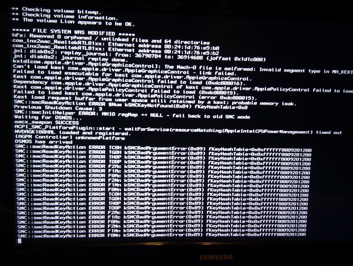

damiafix Posted December 12, 2012 Share Posted December 12, 2012 Salve, sto facendo qualche tentativo con una scheda video Nvidia GTX650Ti prestatami da un amico, su una installazione funzionante di Lion 10.7.5; premetto che la 650Ti dovrebbe sostituire una 9800GT. Inserendo la nuova scheda al posto dell'altra e utilizzando i seguenti flag all'avvio di Lion: -v -x GraphicsEnabler=No PCIRootUID=0 VBIOS=No purtroppo l'avanzamento si blocca senza raggiungere il desktop - a tal proposito ho fotografato la schermata nel punto di arresto (file allegato). So che Lion 10.7.5. ha pieno supporto alla serie 6XX della Nvidia ma nel mio caso qualcosa non funge. Ho anche tentato di aggiornare i driver video dal sito Nvidia con la seguente release ma senza alcun risultato: QUADRO & GEFORCE MAC OS X DRIVER RELEASE 295.00.05 C'è qualcosa che posso fare? Ogni suggerimento è assai gradito. Grazie anticipate. D. P.S. Almeno per il momento vorrei evitare l'upgrade a ML Link to comment https://www.insanelymac.com/forum/topic/284968-lion-1075-nvidia-650ti/ Share on other sites More sharing options...

Giorgio_multi Posted December 28, 2012 Share Posted December 28, 2012 Nel org.chameleon.Boot.plist prova a togliere PCIRootUID=0. Inoltre ti segnalo che non devi installare Fakesmc Nvidia Plugin perchè non è compatibile con tale scheda. Link to comment https://www.insanelymac.com/forum/topic/284968-lion-1075-nvidia-650ti/#findComment-1876317 Share on other sites More sharing options...
damiafix Posted December 30, 2012 Author Share Posted December 30, 2012 Ciao Giorgio, grazie delle ulteriori info. Ho provato anche ad avviare il sistema con PCIRootUID=1 ma per quanto non l'abbia tolto dal file org.chameleon.Boot.plist inoltre non ho provato a rimuovere il Fakesmc.kext. Farò qualche ulteriore tentativo e ti farò sapere. Spero di risolvere; vorrei evitare di installare ML che nativamente dovrebbe supportare la serie 6XX perché da esperienza personale su un MAC Book Pro, le performance sono davvero deludenti, soprattutto in termini di uso della memoria. D. Link to comment https://www.insanelymac.com/forum/topic/284968-lion-1075-nvidia-650ti/#findComment-1876567 Share on other sites More sharing options...
Giorgio_multi Posted January 10, 2013 Share Posted January 10, 2013 Non devi togliere Fakesmc.kext, ma il plugin nvidia. Io ho la GTX 650 ti ed è stata riconosciuta ootb (Mountain Lion) Link to comment https://www.insanelymac.com/forum/topic/284968-lion-1075-nvidia-650ti/#findComment-1879659 Share on other sites More sharing options...
