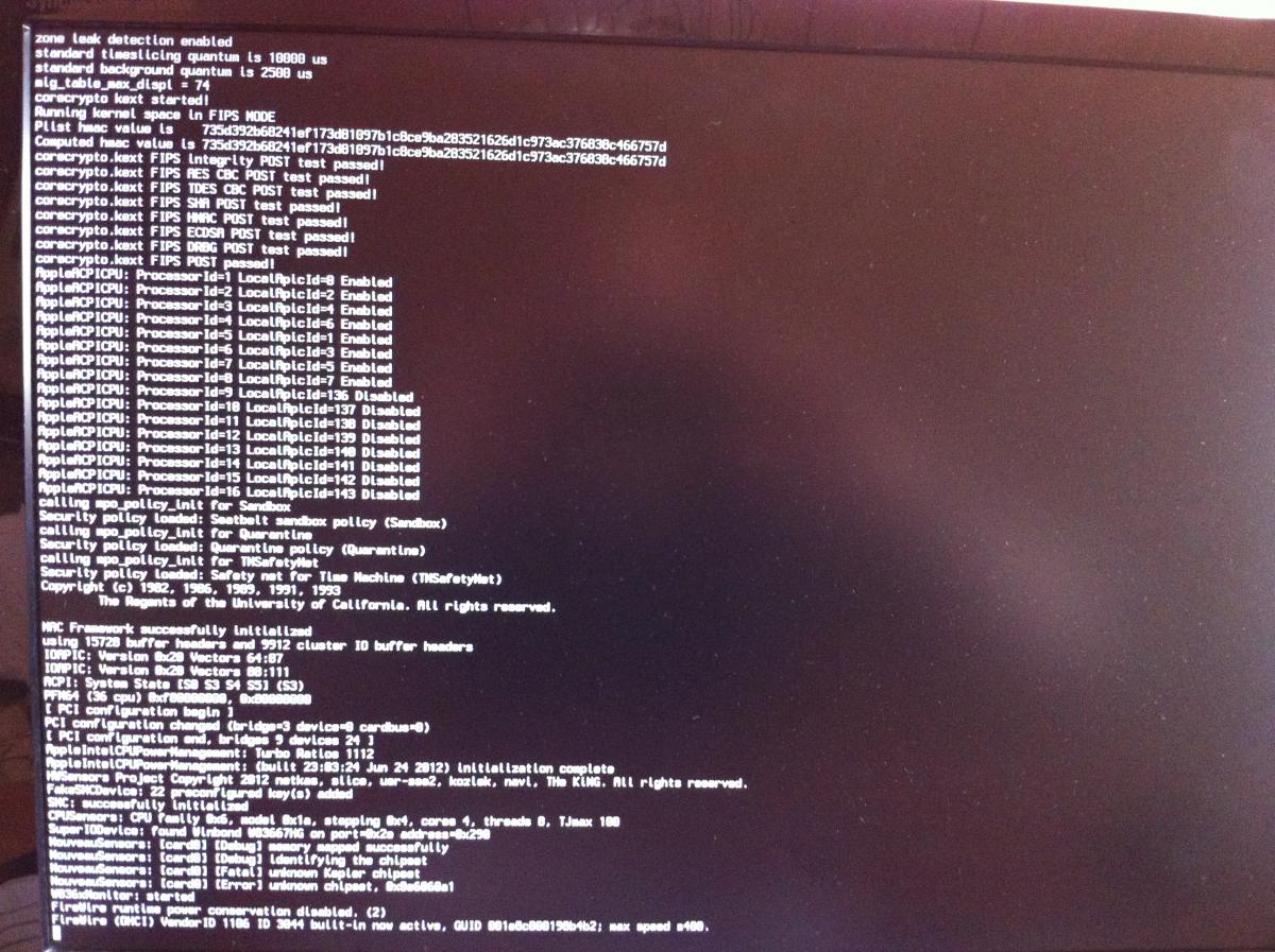

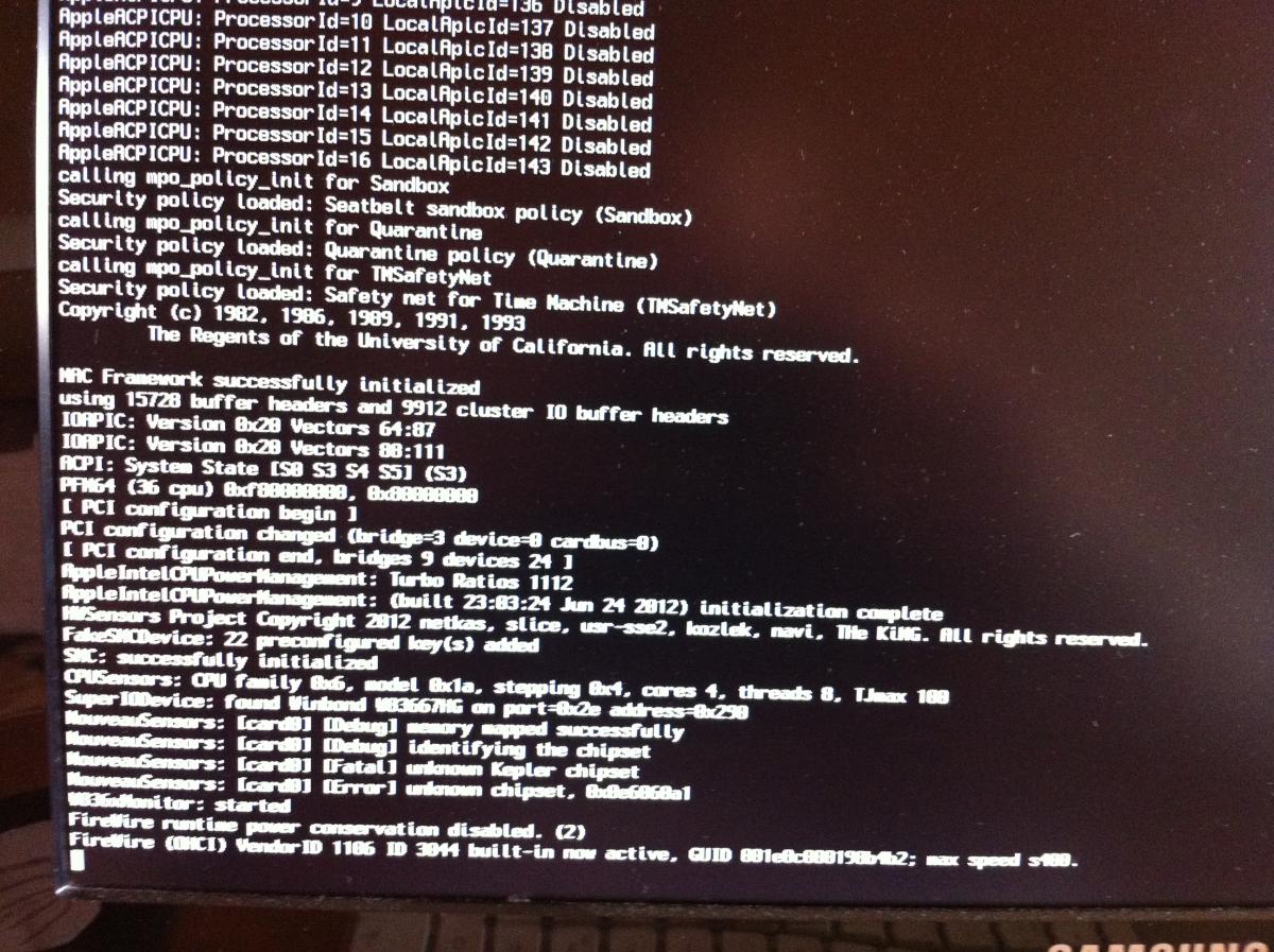

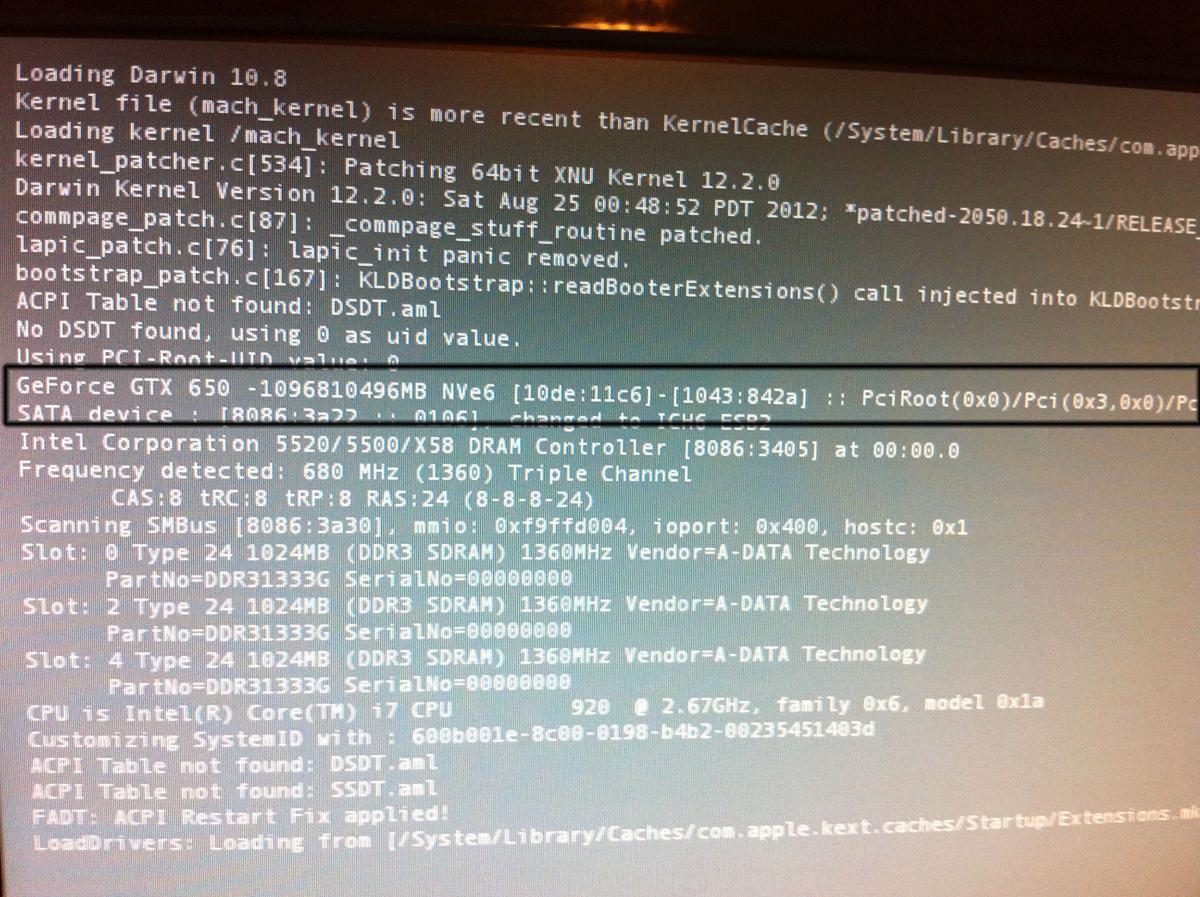

moreftp Posted November 17, 2012 Author Share Posted November 17, 2012 Ciao Fabio. Ecco la schermata che mi fà partenso in -v da ML (partizione già installata in precedenza come ti ho scritto nel post). La prima a schermo intero, la seconda un particolare. Grazie Link to comment https://www.insanelymac.com/forum/topic/284416-risolto-installazione-ml-su-p6t-deluxe-e-gtx650ti/#findComment-1867284 Share on other sites More sharing options...

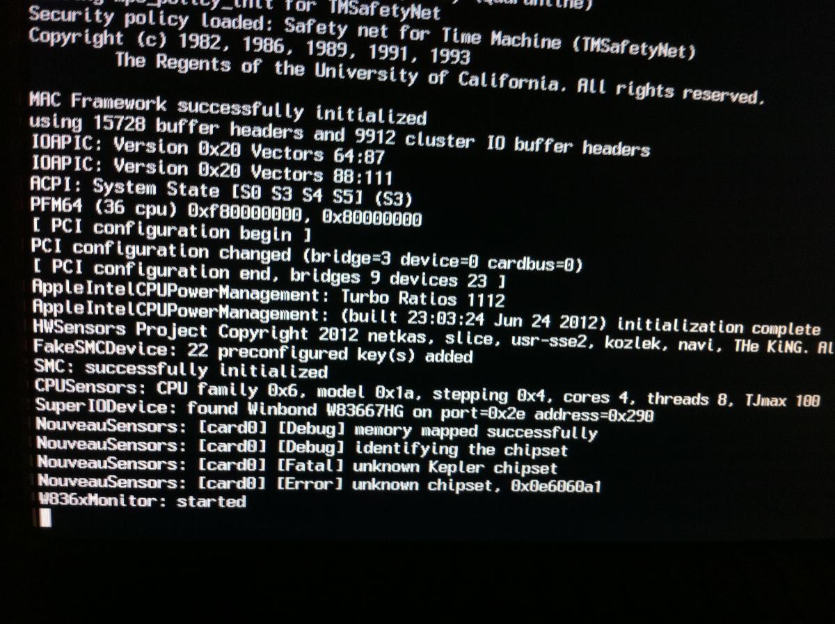

moreftp Posted November 17, 2012 Author Share Posted November 17, 2012 Ciao Ermac ... grazie del suggerimento. Disabilitato il controller e si ferma a questa schermata ... non vorrei dire una fesseria, ma sembra che non riconosca la scheda video. Posso aggiungere che arrivato a questa scritta gli hard disk si spengono e il sistema resta congelato. P.S.: Ermac ... nel topic del MountainLionize ho lasciato un post ... il tuo script mi dà un errore e non finisco la creazione della penna. Grazie Moreno Link to comment https://www.insanelymac.com/forum/topic/284416-risolto-installazione-ml-su-p6t-deluxe-e-gtx650ti/#findComment-1867397 Share on other sites More sharing options...
ErmaC Posted November 18, 2012 Share Posted November 18, 2012 Moreno. Ti consiglio di (in questa fase di aggiornamento Hardware) usare un FakeSMC liscio... nel senso senza i suoi Plug-in. Vedo dal log della foto che hai postato che l'ID della GPU (Kepler) del (suppongo) plugin nVidia per il monitoraggio non è riconosciuto... Altra cosa in Windows la GTX650Ti funziona? Sei sicuro che sia alimentata correttamente? PS: per Lo script di MLionize... appena ho un po di tempo lobero vedo di sistemarlo definitivamente... a forza di toppe... ho perso il punto della situazione... abbiate pazienza... ti ricordo che puoi tranquillamente usare l'opzione generica per creare la USB visto che la parte dedicata alle X58 da rogne (non si tratta altro che sistemare delle parentesi nello script...)... Fabio PS2: Ho appena aggiornato la mia branch sull'SVN aggiungendo alcuni nuovi DeviceID tra cui (forse) la tua 650. >2126 Link to comment https://www.insanelymac.com/forum/topic/284416-risolto-installazione-ml-su-p6t-deluxe-e-gtx650ti/#findComment-1867402 Share on other sites More sharing options...

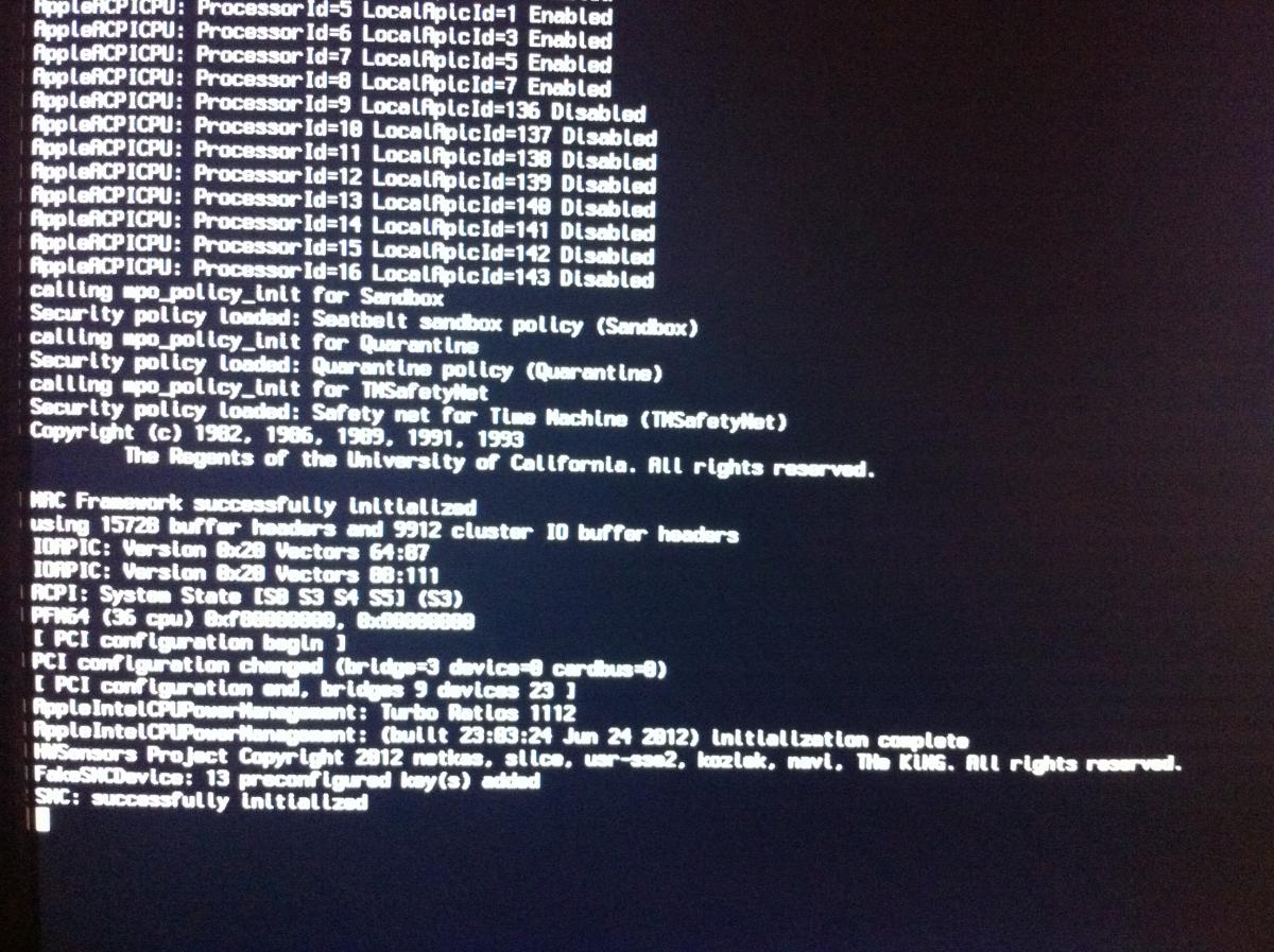

moreftp Posted November 18, 2012 Author Share Posted November 18, 2012 Vi ringrazio di cuore per il vostro aiuto e interessamento. Ma purtroppo anche stavolta non sono riuscito ad arrivare al desktop di ML. Questo è il messaggio dove arriva e da lì in poi si spengono gli hdd. Ho prima effettuato l'aggiornamento al nuovo chameleon di ermac e aggiunto il nuovo FakeSMC ...tutto questo dalla partizione di Lion e con Kext Wizard fatto manutenzione dei permessi. Ma voi dite che tutto questo è dovuto solo alla nuova scheda video? Non sarebbe compatibile con OSX? Sarebbe un vero peccato, perchè come prezzo/prestazione non era affatto male. Purtroppo non posso fare una prova con un altra scheda, ne sono sprovvisto. Pensavo che tutte le schede 6xx fossero compatibili. Per partire ho usato sia -v npci=0x2000 che npci=0x3000 e ovviamente GraphisEnabler=No Grazie du tutto Link to comment https://www.insanelymac.com/forum/topic/284416-risolto-installazione-ml-su-p6t-deluxe-e-gtx650ti/#findComment-1867479 Share on other sites More sharing options...

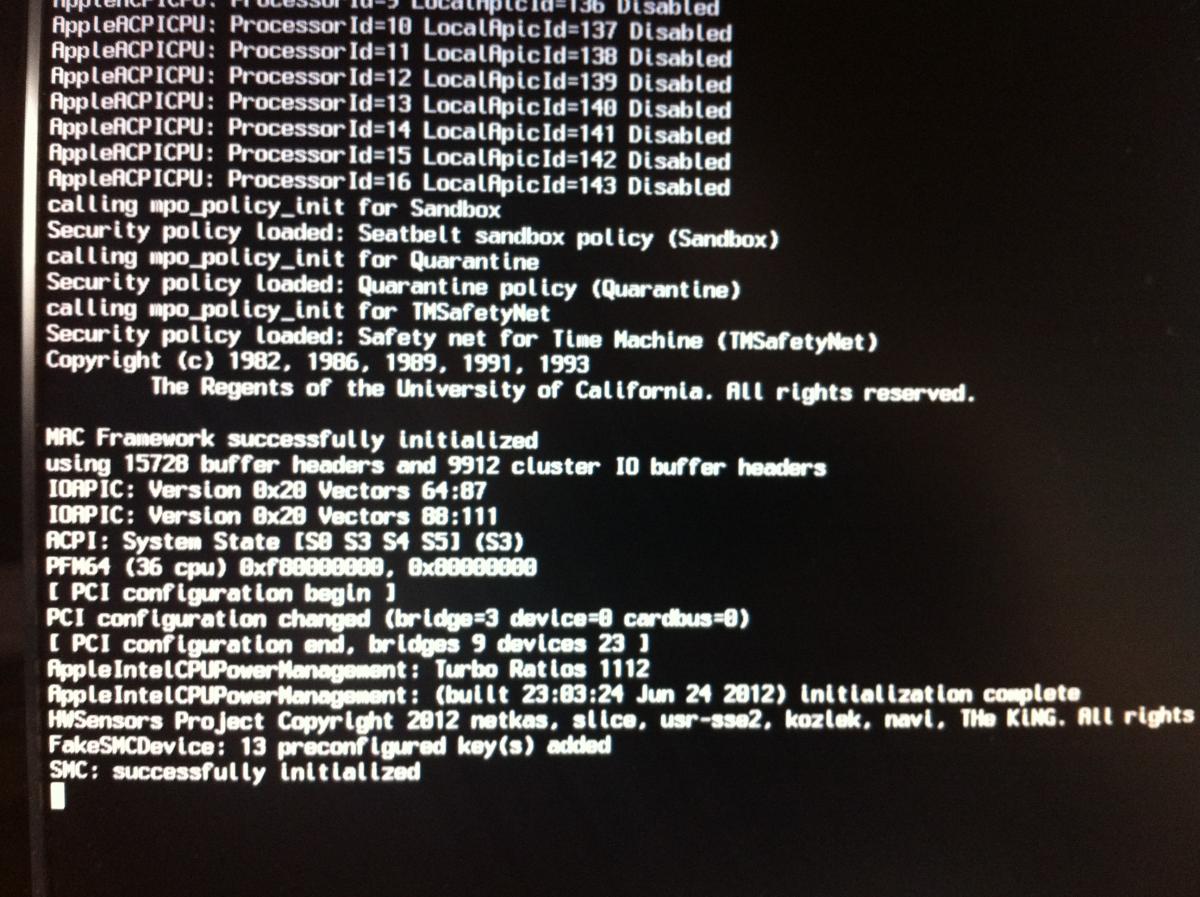

moreftp Posted November 18, 2012 Author Share Posted November 18, 2012 Installato il modulo KernelPatcher e avviato anche con i seguenti comandi: -v -x -f npci=0x2000 GraphicsEnabler=No Questo è il risultato: sono vicino a spaccare tutto (heheheh) Può essere di aiuto allegare qualche cosa sotto Lion, l'unico sistema che vuol partire(anche se non riconosce la scheda video)? Grazie Link to comment https://www.insanelymac.com/forum/topic/284416-risolto-installazione-ml-su-p6t-deluxe-e-gtx650ti/#findComment-1867588 Share on other sites More sharing options...

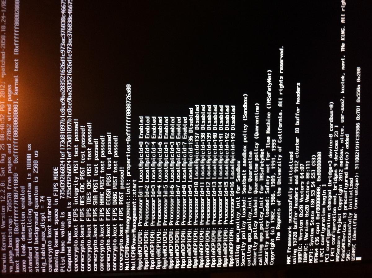

moreftp Posted November 30, 2012 Author Share Posted November 30, 2012 Niente da fare ... sempre errore .. e questo è il mio ultimo screen. Il problema è che non riesco più neanche a partire da zero, cioè ad installare nuovamente ML con la chiavetta creata grazie allo script di Ermac ... si ferma all'incirca nel solito posto; ovviamente con il comando npci=0x2000, altrimenti si ferma prima. Però ho notato questo: se faccio partire con il comando "GraphicsEnable=Yes" mi appare questa scritta all'inizio (seconda immagine a destra)... non sò se può essere di aiuto. Link to comment https://www.insanelymac.com/forum/topic/284416-risolto-installazione-ml-su-p6t-deluxe-e-gtx650ti/#findComment-1870076 Share on other sites More sharing options...
