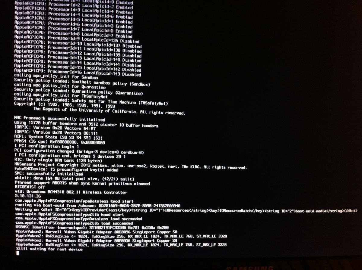

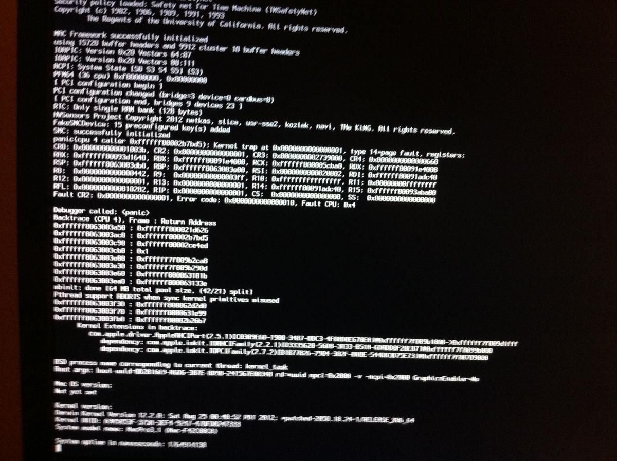

moreftp Posted December 6, 2012 Author Share Posted December 6, 2012 La prima schermata è quella relativa al nuovo DSDT. Pensando che sia per quello ho rimesso la versione per i7 920 ... e la seconda schermata è con la seconda prova. Ciao Link to comment https://www.insanelymac.com/forum/topic/284416-risolto-installazione-ml-su-p6t-deluxe-e-gtx650ti/page/2/#findComment-1871620 Share on other sites More sharing options...

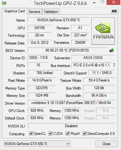

moreftp Posted December 16, 2012 Author Share Posted December 16, 2012 Ho fatto una schermata della scheda video. Per caso l'id è 10DE-11C6 ? Potreste essere così gentili da dirmi dove devo inserirla nel kext? Grazie ancora. Link to comment https://www.insanelymac.com/forum/topic/284416-risolto-installazione-ml-su-p6t-deluxe-e-gtx650ti/page/2/#findComment-1873956 Share on other sites More sharing options...
Fabio1971 Posted December 16, 2012 Share Posted December 16, 2012 Ciao moreftp Per inserire ID della tua scheda video : Vai in S/L/E e cerca NVDAGF100Hal.kext 1) tasto destro 2) Contents 3) copia sulla scrivania Info.plist 4) aprilo e aggiungi ID 5) chiudi e copialo nella cartella Contents 6) ripara permessi e cache e riavvia ES. NVidiaRM CFBundleIdentifier com.apple.nvidia.nvGF100hal IOClass NVDAGF100HAL IOMatchCategory IOService IOPCIClassMatch 0x03000000&0xff000000 IOPCIPrimaryMatch 0x11c610de&0xffe0ffff 0x06c010de&0xffe0ffff 0x0cc010de&0xffe0ffff Fabio Link to comment https://www.insanelymac.com/forum/topic/284416-risolto-installazione-ml-su-p6t-deluxe-e-gtx650ti/page/2/#findComment-1873963 Share on other sites More sharing options...
moreftp Posted December 16, 2012 Author Share Posted December 16, 2012 Ciao Fabio, devo mettere questo parametro?: <key>IOPCIPrimaryMatch</key> <string> 0x11c610de&0xffe0ffff 0x06c010de&0xffe0ffff 0x0cc010de&0xffe0ffff</string> O soltanto la prima stringa che hai colorato di rosso? Link to comment https://www.insanelymac.com/forum/topic/284416-risolto-installazione-ml-su-p6t-deluxe-e-gtx650ti/page/2/#findComment-1873965 Share on other sites More sharing options...
Fabio1971 Posted December 16, 2012 Share Posted December 16, 2012 Quello scritto in rosso 0x11c610de&0xffe0ffff è il tuo ID Devi aggiungere solo il tuo tutto il resto è un esempio. Fabio Link to comment https://www.insanelymac.com/forum/topic/284416-risolto-installazione-ml-su-p6t-deluxe-e-gtx650ti/page/2/#findComment-1873966 Share on other sites More sharing options...

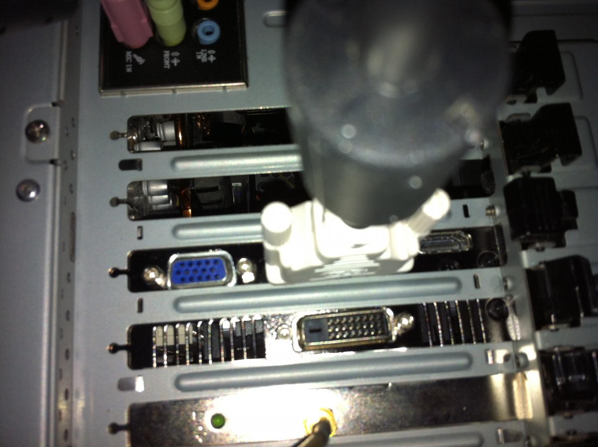

Giorgio_multi Posted December 16, 2012 Share Posted December 16, 2012 Quali uscite hai sulla scheda video? e quale stai usando? Link to comment https://www.insanelymac.com/forum/topic/284416-risolto-installazione-ml-su-p6t-deluxe-e-gtx650ti/page/2/#findComment-1873977 Share on other sites More sharing options...
moreftp Posted December 16, 2012 Author Share Posted December 16, 2012 Ho 4 uscite. Nel primo slot ho la VGA, la DVI e DisplyPort ( oppure HDMI non saprei). Sotto una DVI. Io sto utilizzando la prima DVI nel primo slot, come da foto. Grazie Link to comment https://www.insanelymac.com/forum/topic/284416-risolto-installazione-ml-su-p6t-deluxe-e-gtx650ti/page/2/#findComment-1873979 Share on other sites More sharing options...
Giorgio_multi Posted December 17, 2012 Share Posted December 17, 2012 Prova la porta VGA (adattatore VGA DVI) Link to comment https://www.insanelymac.com/forum/topic/284416-risolto-installazione-ml-su-p6t-deluxe-e-gtx650ti/page/2/#findComment-1874172 Share on other sites More sharing options...

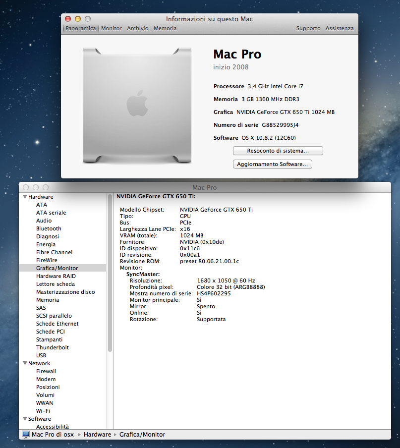

moreftp Posted December 18, 2012 Author Share Posted December 18, 2012 (edited) Aggiornamento. Dopo un mese di stress e arrabbiature, e ovviamente aiuti da parte vostra, posso dire di essere riuscito ad installare Mountain Lion con questa Asus GTX650Ti. Vi elenco i passi che stamani mi hanno portato alla risoluzione. Creato nuovamente la pennetta di installazione. Con Pacifist estraggo i Kext nvidia dal pacchetto 304 per ML 10.8.2 e li sostituisco nella cartella S/L/E della pennetta. Con il comando "sudo chmod -R 755 (percorso S/L/E pennetta) ; chown -R root:wheel" ricreo i permessi. Avvio il PC dalla pennetta e inserisco i flag " -v npci=0x2000 GraphicsEnabler=Yes" ... e inizio l'installazione. Riavvio sempre da pennetta e sempre con i soliti Flag avvio la partizione OSX creata ..e voilà sono dentro: finisco il setup e arrivo al desktop. Ovviamente ancora la scheda video non viene riconosciuta e ho una risoluzione sballata. ma non demordo. Scarico il pacchetto dei driver 304 per 10.8.2 e gli ultimi CUDA. Li installo tutte e due e riavvio il pc. Sempre da pennetta avvio OSX con il flag "-v npci=0x2000 GraphicsEnabler=No" e sono dentro con la risoluzione ottimale e riconoscimento scheda (vedasi allegato). Adesso faccio una copia della partizione e mi appresto a mettere il bootloader, a sistemare l'audio e qualcos'altro ... ma il più credo sia fatto. Grazie a tutti per il grande aiuto ce mi avete dato, senza di voi avrei mollato da molto tempo. Se dovessi riscontrare altri problemi posterò nei relativi topic già aperti. P.S. qualcuno può indicarmi come modificare il titolo del Topic per inserire [RISOLTO]? Grazie ancora. P.S.2. Come posso verificare se la scheda video funziona perfettamente e viene riconosciuta completamente? Edited December 18, 2012 by moreftp Link to comment https://www.insanelymac.com/forum/topic/284416-risolto-installazione-ml-su-p6t-deluxe-e-gtx650ti/page/2/#findComment-1874255 Share on other sites More sharing options...
Fabio1971 Posted December 18, 2012 Share Posted December 18, 2012 Ottimo moreftp Per modificare il titolo edita il tuo primo post e modifica il titolo ( se vuoi te lo faccio io ) Dalla foto postata vedo che hai risoluzione dovresti essere apppsto. Fai qualche test Fabio Link to comment https://www.insanelymac.com/forum/topic/284416-risolto-installazione-ml-su-p6t-deluxe-e-gtx650ti/page/2/#findComment-1874260 Share on other sites More sharing options...
