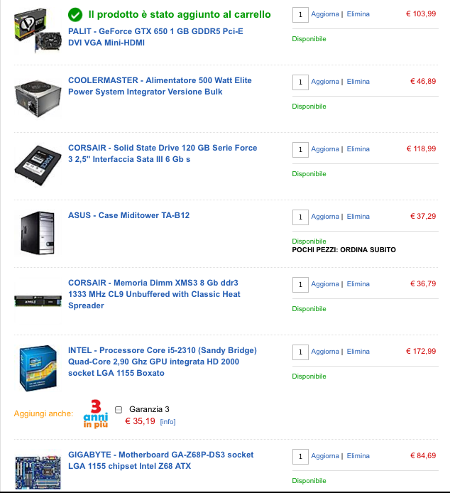

toilleurs Posted November 15, 2012 Author Share Posted November 15, 2012 Dunque, ho fatto una ricerca di componenti su un sito su cui ho già acquistato così per avere un'idea. Allego una foto coi componenti, mi dite se sono tutti compatibili? ...non ho esperienza con le schede video Palit per esempio e non ho mai installato su schede madri gigabyte. Premetto che per comodità e per questioni di poco tempo da perdere installerei iAtkos S3 Grazie in anticipo!! Dunque, ho fatto una ricerca di componenti su un sito su cui ho già acquistato così per avere un'idea. Allego una foto coi componenti, mi dite se sono tutti compatibili? ...non ho esperienza con le schede video Palit per esempio e non ho mai installato su schede madri gigabyte. Premetto che per comodità e per questioni di poco tempo da perdere installerei iAtkos S3 Grazie in anticipo!! Link to comment https://www.insanelymac.com/forum/topic/284342-consiglio-configurazione-computer-per-snow-leopard/#findComment-1866979 Share on other sites More sharing options...
carbo178 Posted November 15, 2012 Share Posted November 15, 2012 Direi che la configurazione è ottima, anche se sembra un po' "sprecata" per Snow (a questo proposito, spulcia il web per vedere se Snow è stato installato con successo su una configurazione simile); d'altronde se hai bisogno di un sistema collaudato e che non ti crei problemi durante il lavoro hai proprio bisogno di Snow, nessun aggiornamento futuro e quindi una volta installato ed ottimizzato rimane quello. L'unico componente che non mi sento di dire "pienamente compatibile" è la scheda video, troppo recente per Snow e forse anche per Lion, compatibilissima con Mountain Lion. Riflettici sopra, al limite puoi sempre installare il leone di montagna (alla fine non è che cambi poi così tanto, basta farci un po' l'abitudine) Ciao Link to comment https://www.insanelymac.com/forum/topic/284342-consiglio-configurazione-computer-per-snow-leopard/#findComment-1867021 Share on other sites More sharing options...

toilleurs Posted December 4, 2012 Author Share Posted December 4, 2012 Rieccomi! Scusate se rompo ma non posso permettermi di sbagliare l'acquisto. Ricapitolando: Ho bisogno di installare Snow Leopard. La configurazione che ho in mente è quella dell'immagine in allegato. Dite che è possibile? I miei dubbi sono scheda madre e scheda video. Grazie a chi mi risponderà! Ciao!! Link to comment https://www.insanelymac.com/forum/topic/284342-consiglio-configurazione-computer-per-snow-leopard/#findComment-1871105 Share on other sites More sharing options...
Giorgio_multi Posted December 4, 2012 Share Posted December 4, 2012 Come scheda video prenderei una con DDR5, le DDR3 nelle schede video sono ormai preistoria. Link to comment https://www.insanelymac.com/forum/topic/284342-consiglio-configurazione-computer-per-snow-leopard/#findComment-1871154 Share on other sites More sharing options...
toilleurs Posted December 4, 2012 Author Share Posted December 4, 2012 Come scheda video prenderei una con DDR5, le DDR3 nelle schede video sono ormai preistoria. Grazie mille per la risposta! La mia scelta era dettata soprattutto dal budget e dal fatto che comunque non c'è necessità di grandi prestazioni grafiche. Io non sono molto preparato in materia, le schede video ddr5 costano tanto di più delle ddr3? ...ci sono controindicazioni con snow leopard? ..per il resto cosa pensi della configurazione? Tutto compatibile con snow? Grazie ancora! Link to comment https://www.insanelymac.com/forum/topic/284342-consiglio-configurazione-computer-per-snow-leopard/#findComment-1871170 Share on other sites More sharing options...

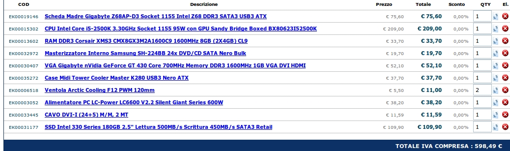

toilleurs Posted December 19, 2012 Author Share Posted December 19, 2012 Aggiornamento: sono riuscito senza problemi ad installare Snow Leopard retail sulla seguente configurazione - Alimentatore PC LC-Power LC6600 V2.2 Silent Giant Series 600W - Case Midi Tower Cooler Master K280 USB3 - Scheda Madre Gigabyte Z68AP-D3 - CPU Intel Core i5-2500K 3.30GHz - RAM DDR3 Corsair XMS3 CMX8GX3M2A1600C9 1600MHz 8GB (2X4GB) - VGA Gigabyte nVidia GeForce GT 430 Core 700MHz Memory DDR3 1600MHz 1GB VGA DVI HDMI - SSD Intel 330 Series 180GB 2.5" Lettura 500MB/s Scrittura 450MB/s SATA3 - Masterizzatore Interno Samsung SH-224BB 24x DVD/CD SATA Devo ancora testare le usb3 e le uscite video dvi e hdmi causa mancanza di periferiche adatte!! Tutto il resto è perfettamente funzionante e riconosciuto, anche l'audio hda. Grazie a tutti per i consigli per gli acquisti! Link to comment https://www.insanelymac.com/forum/topic/284342-consiglio-configurazione-computer-per-snow-leopard/#findComment-1874460 Share on other sites More sharing options...
