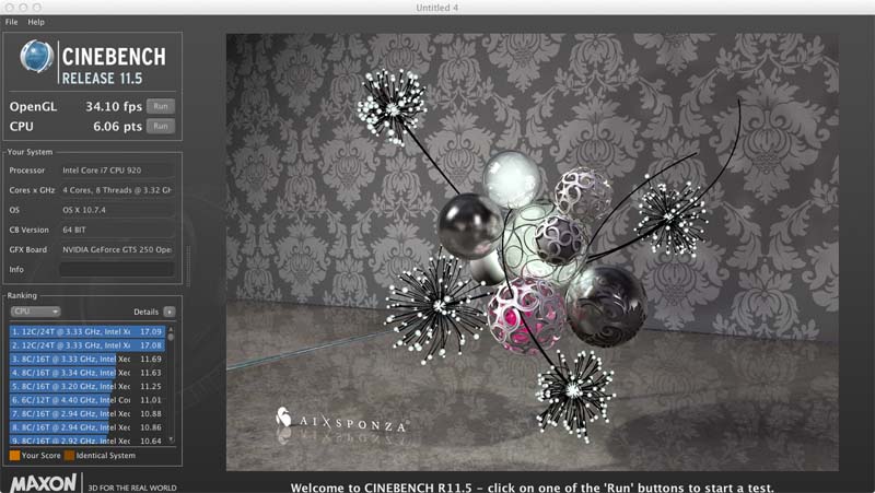

tonino_l Posted October 30, 2012 Share Posted October 30, 2012 @soldato31 ----->Una curoisità: hai fatto un test con cinebench 11 per vedere se effetivamente la cpu, ram e scheda video viaggiano bene? Perchè a volte osx legge la ram in modo diverso da winzz ma poi i risultati sono gli stessi. Se vuoi posta i risultati... così. Altra info ma durente il boot di osx ce un momento di totale blocco vero??. saluti Link to comment https://www.insanelymac.com/forum/topic/283459-aiuto-configurazione-hackintosh-per-studio-di-registrazione/page/2/#findComment-1863992 Share on other sites More sharing options...
soldato31 Posted October 30, 2012 Author Share Posted October 30, 2012 @soldato31 ----->Una curoisità: hai fatto un test con cinebench 11 per vedere se effetivamente la cpu, ram e scheda video viaggiano bene? Perchè a volte osx legge la ram in modo diverso da winzz ma poi i risultati sono gli stessi. Se vuoi posta i risultati... così. Altra info ma durente il boot di osx ce un momento di totale blocco vero??. saluti .....ehmmmm......bench?? No...non l'ho fatto....ma lo farò......per il blocco......dannazione...SI! Una domanda che mi lascia un pò perplesso.....durante l'installazione di OSX io non ho installao alcun driver della scheda video.....devo farlo? Se si, quale? Scheda video "Gigabyte GTX 460 1GBDDR5".... Grazie.....Bino Link to comment https://www.insanelymac.com/forum/topic/283459-aiuto-configurazione-hackintosh-per-studio-di-registrazione/page/2/#findComment-1863995 Share on other sites More sharing options...
tonino_l Posted October 30, 2012 Share Posted October 30, 2012 Ho fatto un test sulla mia ga x58 ud5 ovecloccata a 3,3 ghz +/- come il tuo i7 920. Vedi i miei risultati e confrontali con i tuoi risultati. Considera che io ho una xfx gts 250 inferiore alla tua scheda video. Link to comment https://www.insanelymac.com/forum/topic/283459-aiuto-configurazione-hackintosh-per-studio-di-registrazione/page/2/#findComment-1864009 Share on other sites More sharing options...

tonino_l Posted October 31, 2012 Share Posted October 31, 2012 Tonino...perdonami, ma io piuttosto che overclockare punterei a più ram ed un SSD... per me overclockare è come prendere una fiat 500 e montarci le gomme ribassate (in my humble opinion) @ joe2009 forse hai frainteso il tutto e ti spiego: il mo test serve solo come paragone per l'hardware di soldato31. Ho dovuto ovecloccare il mio i7920 D0 per farlo andare come il 950 assolutamente non ho detto, anzi, all'autore del post di occare. Tornando a noi .....Confermo che usando lionize (script dedicato ad asus) per creare una chiavetta con leone di montagna sulla asus rampare 2 di rallenta in modo stano sul boot per quasi 2 minuti di blocco per poi ripartire normalmente +-. Tutto ciò con la giga x58 ud5 usando il metoto kakewalk (specifico giga) tutto OK. Pertanto ce qualche problema tra: kext, DSDTe settagio che non va. saluti a tutti Link to comment https://www.insanelymac.com/forum/topic/283459-aiuto-configurazione-hackintosh-per-studio-di-registrazione/page/2/#findComment-1864115 Share on other sites More sharing options...
soldato31 Posted October 31, 2012 Author Share Posted October 31, 2012 In effetti mi sono sempre chiesto, avendo una macchina altamente overcloccabile.....come si fa un overclock e soprattutto quanto può essere utile ai fini della potenza/stabilità della stessa...... Se volessi cimentarmi in questa ambigua procedura ne trarrei vantaggi?? Ammesso che decidessi qualora ne valga la pena......quanto dovrò impazzire prima di avere un sistema FORZUTO/STABILE??? Mah!! Bino Link to comment https://www.insanelymac.com/forum/topic/283459-aiuto-configurazione-hackintosh-per-studio-di-registrazione/page/2/#findComment-1864121 Share on other sites More sharing options...
tonino_l Posted October 31, 2012 Share Posted October 31, 2012 In effetti mi sono sempre chiesto, avendo una macchina altamente overcloccabile.....come si fa un overclock e soprattutto quanto può essere utile ai fini della potenza/stabilità della stessa...... Se volessi cimentarmi in questa ambigua procedura ne trarrei vantaggi?? Ammesso che decidessi qualora ne valga la pena......quanto dovrò impazzire prima di avere un sistema FORZUTO/STABILE??? Mah!! Bino la mia cpu i7 920 da 2,66 ghz arriva ad aria (con opportuno dissipatore) a 3,80 Ghz, in pratica come una i7 975. Io se faccio dei render con artlantis ho un nettissimo miglioramento + del 30% nei tempi di rendering. Ovviamente salgono le temperature e pertanto servono ventore case areati e dissipatore adeguato. Link to comment https://www.insanelymac.com/forum/topic/283459-aiuto-configurazione-hackintosh-per-studio-di-registrazione/page/2/#findComment-1864129 Share on other sites More sharing options...
