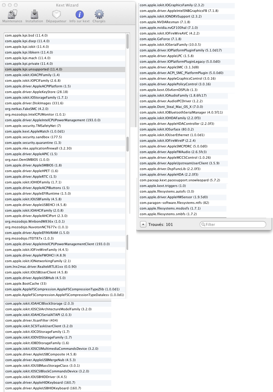

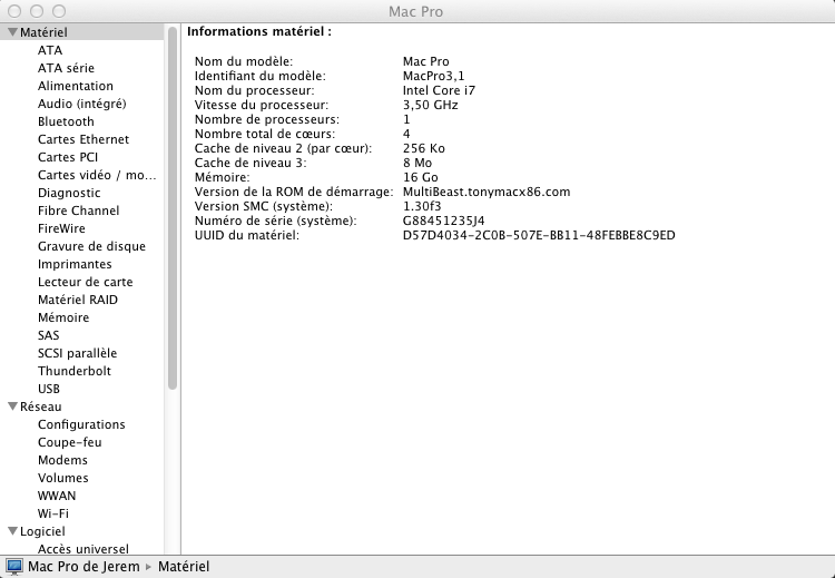

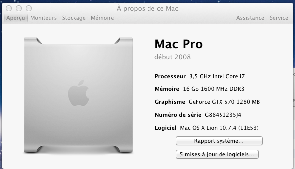

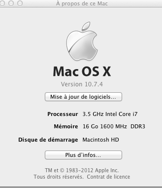

gostbuster Posted September 10, 2012 Author Share Posted September 10, 2012 Hello, merci pour votre participation. J'ai tenté de changer la résolution d'écran sans aucun soucis. Je viens vous apporter quelques précisions avec notamment quelques captures d'écrans. Vous trouverez ci-joint les kexts qui sont chargés (au nombre de 101) ainsi que quelques infos de ma config. A noter que mis à part ce léger soucis, le reste marche plutot bien (meme si ce soir le finder a planté au demarrage => reboot obligatoire) et qu'il a encore planté lors de la rédaction de ce message (je faisais rien de spécial) Que pensez vous de tout cela ? Merci par avance Link to comment https://www.insanelymac.com/forum/topic/282540-lion-moins-r%C3%A9actif-que-win-7/#findComment-1851743 Share on other sites More sharing options...
fantomas Posted September 10, 2012 Share Posted September 10, 2012 tes problèmes peuvent venir à cause de ton smbios trop ancien ! Utilise Chameleon Wizard pour reconfigurer ton smbios ou bien un smbios préconfiguré (MacPro5,1), toujours sous Chameleon Wizard ! Link to comment https://www.insanelymac.com/forum/topic/282540-lion-moins-r%C3%A9actif-que-win-7/#findComment-1851756 Share on other sites More sharing options...
Matt35 Posted September 10, 2012 Share Posted September 10, 2012 C'est ce que j'allais dire ! OS X considère ton processeur comme celui des Mac Pro, moins puissants, donc il essaie de l'utiliser le moins possible. Ce qui peut aussi expliquer les "crashs" du Finder (mais pas sur :° ). Pour pallier à ce problème, télécharge le smbios.plist du dernier Mac Pro sorti en date (Une petite recherche s'impose... , et place-le dans /Extra/ Redémarre ton hackint0sh et dis nous ce qui se passe, si Lion est plus rapide... Link to comment https://www.insanelymac.com/forum/topic/282540-lion-moins-r%C3%A9actif-que-win-7/#findComment-1851759 Share on other sites More sharing options...
