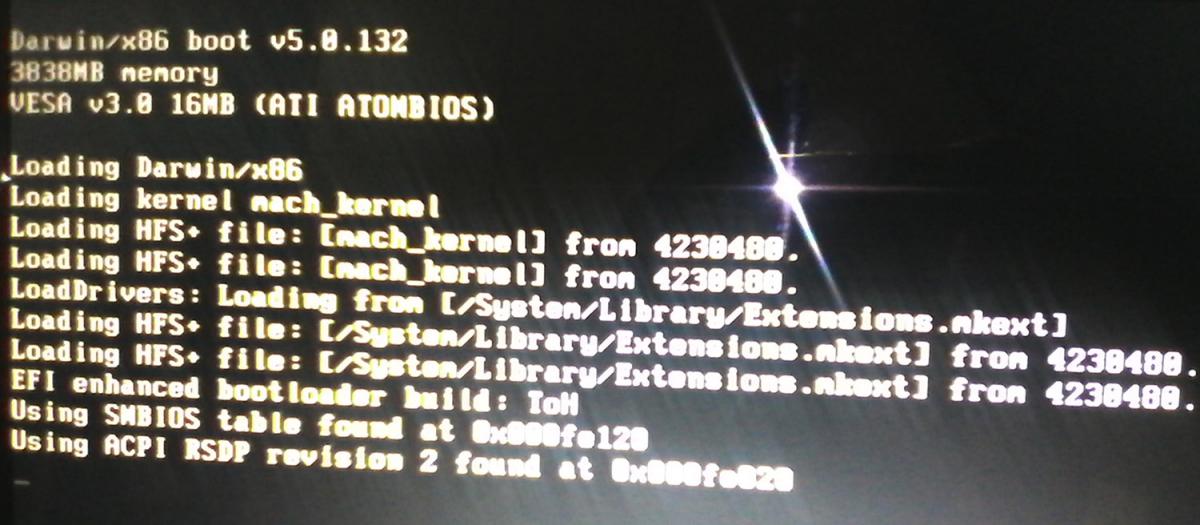

Vitor Avanco Posted August 12, 2012 Share Posted August 12, 2012 Ola Amigos. Estou com problema na instalação do sistema no meu notebook. As configurações sao as seguintes: Phenom II x3 n850 4 gb ram HD 500gb Sata2 7200rpm ATI HD 6550 O problema ocorre antes mesmo de começar a instalação. Gravei a iso do sistema em um dvd e dei o boot, mas ao tentar começar a instalação a tela para na parte mostrada na imagem. Ja tentei executar digitando alguns comandos como : -v -x busratio=20 cpus=1 -v busratio=20 cpus=1 -v -x -f busratio=20 cpus=1 e outros... Alguem sabe o que pode estar ocorrendo? Obrigado Link to comment https://www.insanelymac.com/forum/topic/281767-erro-instala%C3%A7%C3%A3o-mac-os-x-hazard-1062/ Share on other sites More sharing options...

artur_pt Posted August 13, 2012 Share Posted August 13, 2012 olá com teu hardware meu conselho é tentares instalar com nawcom mod cd e snow leopard 10.6.3 retail http://www.insanelymac.com/forum/index.php?showtopic=211526 depois vais ter outro problema k é com a ati, só vai ter algum suporte em 10.6.8 e usar sempre legacy_kernel pois teu cpu é incompativel com o hazard tenta fazer o boot com GraphicsEnabler=No bom hack Link to comment https://www.insanelymac.com/forum/topic/281767-erro-instala%C3%A7%C3%A3o-mac-os-x-hazard-1062/#findComment-1843617 Share on other sites More sharing options...
Vitor Avanco Posted August 13, 2012 Author Share Posted August 13, 2012 Estarei fazendo isso hoje a noite, no momento estou trabalhando. Obrigado pela ajuda de ambos, breve estarei editando aqui para postar os resultados. Sobre a bios pra ahci, efetuei a mudança antes de tentar instalar. Link to comment https://www.insanelymac.com/forum/topic/281767-erro-instala%C3%A7%C3%A3o-mac-os-x-hazard-1062/#findComment-1843714 Share on other sites More sharing options...
